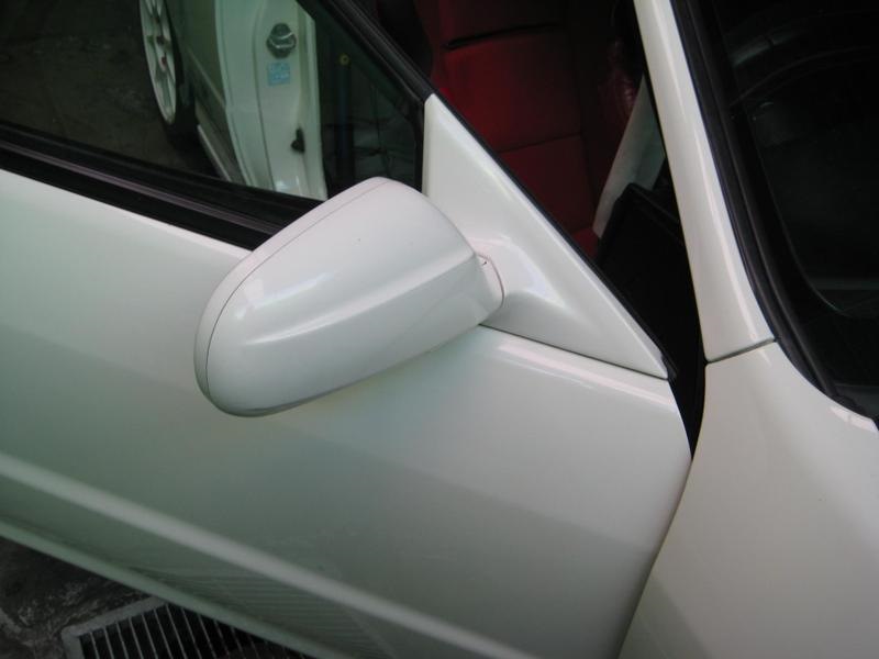

Всё началось с того, как мне его оторвали/отломали, моё левое чудо зеркальце. Купила новое, а оно оказалось без привода ***! Вставили привод, прикрутили зеркало, вроде работает… но после того, как помою машину или пройдет дождь нифига не складывается и не расскладывается, а только щелкает. Приходится опускать стекло тянутся через весь салон!, чтобы подталкуть его (не представляю как живут люди без электроприводов зеркал!) . Всё бы ничего, но левая сторона какая-то закалдованная. Помимо зеркала сломался еще и стеклоподъемник — заменила. Но не прошло и 2-х месяцев, как он тоже начал хреново работать. Когда опускаешь стекло, создается впечатление, что кто-то или что-то не пускает его и он еееелеее-еле тащится! =( Вы понимаете в какой я ситуации оказываюсь?))
А буквально недавно начало еще и правое зеркало выёживаться! =(
Вобщем, что за фигня? Как решить эту ужасную напасть? Памагиииитееее…

Самое простое как делаю я это берешь ВД-40 и брызгаешь в механизм зеркала и все работает эта штука всю грязь там разъедает и зеркало снова складывается просто поле дождя или помывки авто туда вся грязь забивается вот и не срабатывает механизм так что лечение простое
Так и сделали, всё работает)

про мокрое — плохой контакт, окислы. Надо зачистить контакты, проверить провода, покрыть их влагоотталкивающей смазкой для контактов. Особое внимание — на массу.
второе — механизм складывания (шарнир) обычно требует небольшого количества смазки. Часто все продается без нее. Как не парадоксально, основная задачи смазки — защитить шарнир от влаги и мелкодисперсной грязи.
со стеклом — надо проверить направляющие, тросики/трапецию. Может заедать. Может быть перекошено. Ну и по электрике — опять же окислы на контактах.

Чтобы нормально складывалось — можно брызнуть проникающей смазкой по типу WD-40 только более длительного действия. Прямо в щель, где механизм. Не знаю как бы поточнее объяснить куда миенно. Короче где трение как раз происходит при складывании, нижняя плоскость. Фиг объяснишь )))))

Я тебя поняла) Хорошо объясняешь! Так и сделали, всё работает =)
