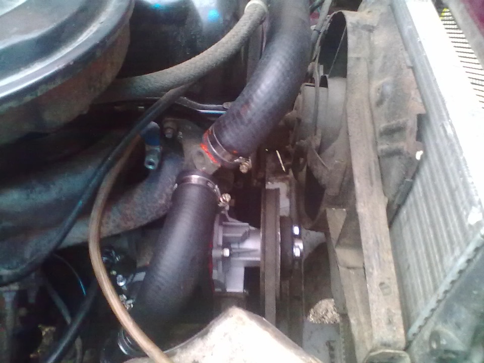

Всем классиководам известно как надо готовиться к зиме, я начал с покупки тосола, после пошло как по плану, еду я еду глядь на температуру, а она растёт на глазах, 1я мысль термостат на что я надеялся до последнего, но вскрытие показало что разлетелась крыльчатка помпы, думаю хорошо что неуспел поменять тосол в итоге докупил помпу лузар по совету lSergikl термостат польский и комплект патрубков да хомутов, всё это дело установил теперь жду когда сделаю страховку и сделать пробный заезд

Че опять помпа расхерачилась? Патрубкам на след. весну опять звезда будет! Надо было брать на 50 лет в строительном дворике широкие хомуты, вот то тема!
да тока теперь крыльчатка =) хотел туда зайти, но в автомагаз занесло =)))

Кста у тебя краник печки тож Luzar (керамика)
с ним пока всё ок тфу тфу
Патрубки за 2 года уже износились? Уг делают…
на концах где хомуты их уже раздавило, решил сразу поменять иначе потекут, а зимой лезть впадлу
Помпу же менял уже меньше года назад))) Термостат кстати хороший был, самый дорогой в Даф…так что не выкидывай его.
Да помпу в мае менял, не выкинул, но ставить его думаю врятле буду,
Термостат то зачем менял? Были предпосылки?
сначало все симптомы пали на него, ну я его сразу и купил, а когда разобрал оказалось наобарот, ну и до кучи всё новое поставил
