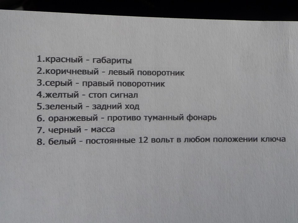

Питание взято из фишки фаркопа, она коричневого цвета.
Зеленый провод в ней это задний ход, черный — минус.
