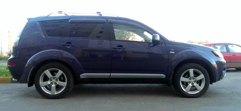

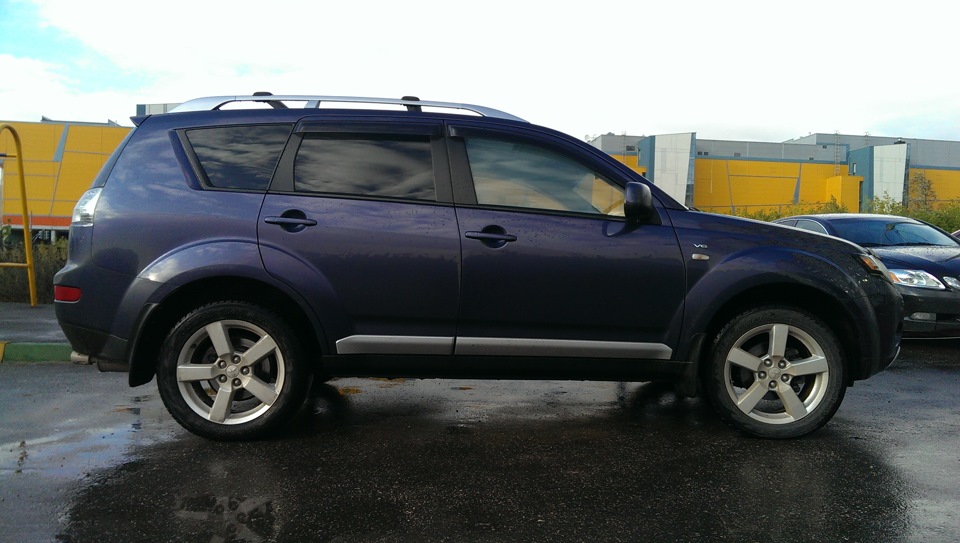

Итак )))) наконец то закончилась эпопея с заменой пружин )))
Как все начиналось: сомнения в голове тут
проходил ТО 60 000 и поменял — ура! стало теперь вот так: тут и вот так тут

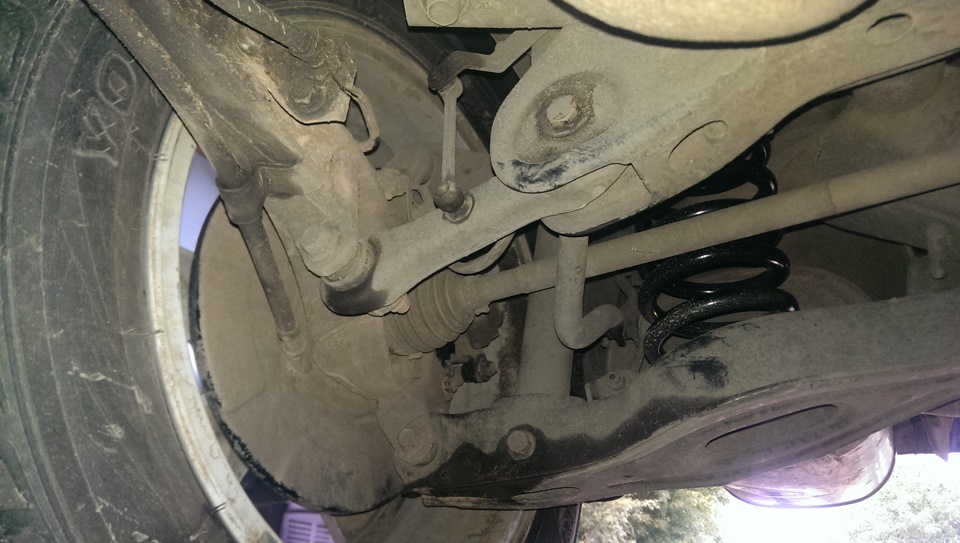

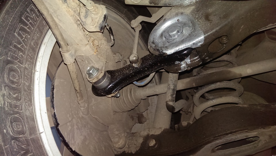

После замены пружин — не удалось с первого раза сделать "развал\схождение" так как регулировочный болты прикипели…пришлось менять целиком рычаги, болты, гайки.

Привет, а перед сам поднялся вместе с задом, или ты там тоже менял чего?арка спереди заметно выше же стала)
Привет, ничего не менял, так на фото вышло
Тебе самому не показалось когда вживую смотришь, что перед тоже выше стал?
Я вторую фотку делал на корточках, снизу вверх — это визуальный обман)
У меня просевшие волгопружины щас.Встал рядом с аутом на шп 28 и увидел, что у него и передняя арка выше.Хотя расстояние фар от земли одинаковое.)

болты развальные новые ставил… дак как потом со сход развалом на этих пружинах ? слышал что он не выставляется из за высокой подвески задней … что нужно полгода поездить чтобы просела… потом только сход развал получится сделать… это правда ?
Нет, поставили новые рычаги и болты, поехал сразу все выставил
ясно спасибо… просто тоже хочу назад поставить такие пружины но отталкивало что сход развал не выставить и что пол года надо ездить и резину жрать будет…
Я честно сказать первый раз про такое слышу, и читал много перед тем как делать и не встречал
Flaber333
у меня все в пределах допустимого стало, на грани, но в пределах
а как со сход развалом ? получилось сделать сход развал на этих пружинах?
Да) пару рычагов спилили и поставили новые
не понял… то есть и рычаги менять нужно чтобы усиленные пружины встали? просто я в том году все сайлентблоки поменял …
Нет, не нужно если болты откручиваются)

Тоже столкнулся со всеми вышеперечисленными проблемами с заменой регулировочных гаек и пр…
Только вместо замены вот этих 8. Рычаг задней подвески (косточка) 4117A007 2 шт. 2300 рублей выбрал альтернативу — вырезали болгаркой болты вместе с сайлентблоками и просто поменяли сайлентблоки:
Использовал вот эти:
