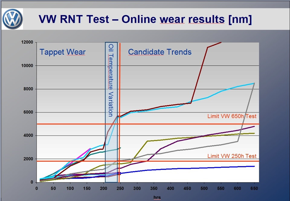

Моюще-диспергирующие присадки. К этим присадкам можно отнести кальций, магний и ZDDP для борьбы с кислотностью и вымывания продуктов горения, они также имеют и диспергирующие свойства.
Итак, если провести анализ анализов всего и вся (Ойл Клаб, Бобойл):
База масла должна быть ПАО+Эсстеровой. Полнозольник! Масла со спецификациями АСЕА Сх для условий РФ не подходят!
ZDDP (цинк/фосфор) — 1200-1300 мг/кг
Бор от 80 до 120, не более
Молибден лучше не использовать.
Кальций — 3600-4200 мг/кг для эффективного противодействия серной кислоте.
Лидер в абсолютном зачете (выбирал, чтобы в продуктах износа не было алюминия, хрома, меди и минимум железа):

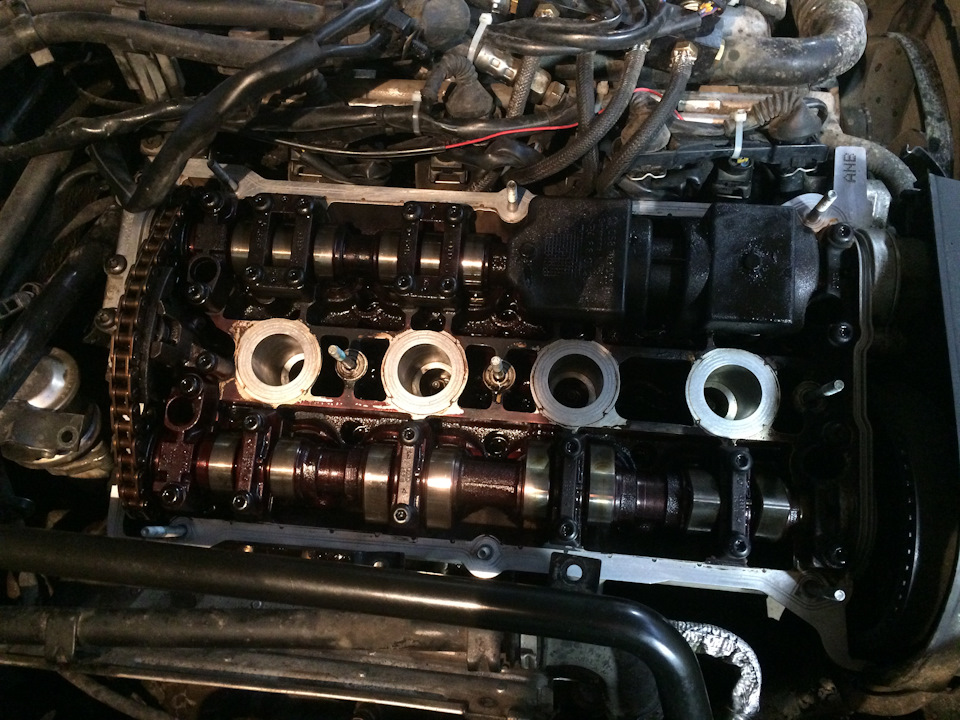

Был ваз2107. Лил лукоил минераклу. Движок чистый был, и масло светлое. В 99 залил зик полусинтетику. Масло чёрное, гарье воняет и завет его не много. Думал край движку. Хоть после капиталки и 3000 не прошёл. Потом узнал что у друга на сайбере с диком то же самое. И у коллеги по работает та же песня. Продовец масла бьёт себя в грудь что если масло чёрное, знать моет движок. Работает типо. Только я зик больше лить не собираюсь.
что то мне кажется, что чтоб такой ужас как на картинках был в двигателе, масло надо менять — никогда за лет 5-10… или заливать пополам с грязью из лужи…

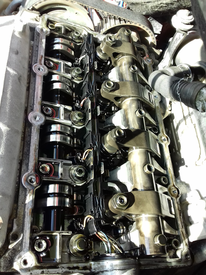

Самое удивительное, это все масло оно старается тряпкой и-все блестит.)) На данный момент пробег 796т.

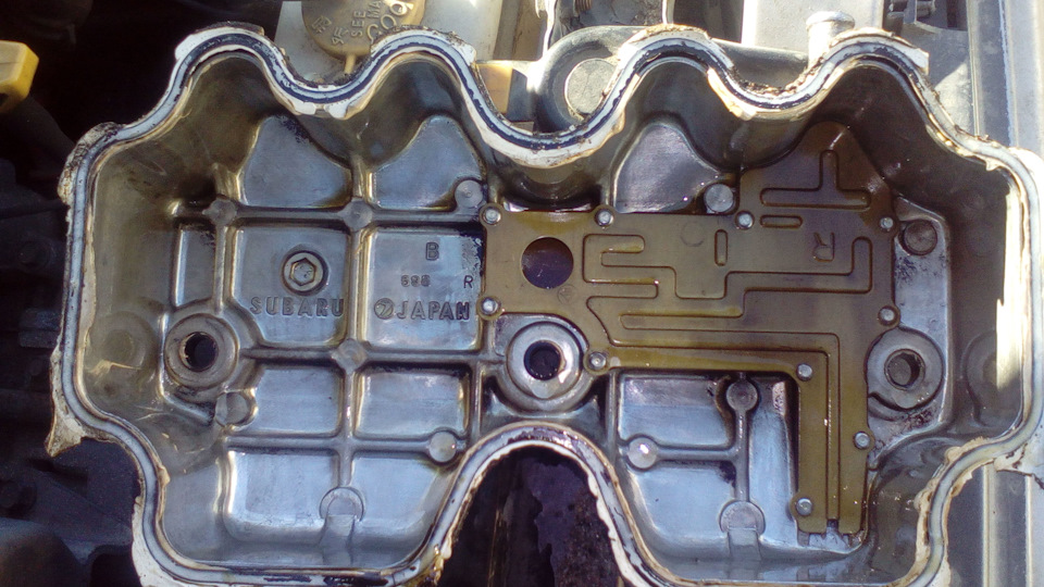

Полностью поддерживаю, на этой неделе половинили мотор уазика, меняли клапана. Пробег 146ткм, в моторе всё чисто. енеос п\синт 5\30

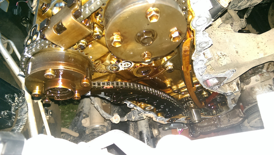

К сожалению, просто менять чаще, ни чем не оправдано. Даже если будешь менять ГК масло каждые 500 км, это ни чего не решит. Вы имели ввиду, наверное, про второй период окисления после индукционного, когда начинается резкое смолообразование и загущение. До этого периода, в индукционный период менять чаще смысла нет.
Если масло ГК, то такое масло с самого начала начинает убивать двигатель.
На рынке 99.99% всех масел ГК. К сожалению.
