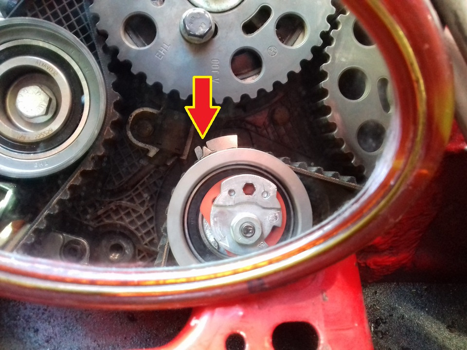

У меня расход на 200 км, средний составляет 6,4л. Куда копать, что делать?
Форсунки по васе, в 13, 22 группе в пределах. Заметил такой расход после замены ГБЦ, при этом убрал ЕГР как физически так и программно.
Собираюсь проверить ДМР, по ошибкам выдает дроссельную заслонку.
Добрый день! Надо еще посмотреть состояние ремня, после замены гбц наверно и ремешок вы меняли с натяжным роликом?
Так вот надо посмотреть натяжение это раз, если все ок и стрелка натяжителя на месте, то второе, что надо посмотреть, это угол синхронизации впускного распредвала 004 группа, самое последнее окошко справа. По Elsa этот угол якобы может варьироваться от -3 до +3 градусов, но на практике как пишут на форумах такие значения очень влияют на расход. У меня после замены ГРМ угол стал +1.5гр. от чего расход на холостых был 0.6л/ч, после корректировки до 0 он стал 0.4-0.5л/ч в зависимости от температуры воздуха, когда прохладно около +12 так и вообще иногда 0.2-0.3л/ч показывает.
Т.е. стрелка натяжителя должна быть на месте, угол синхронизации 0. Если все перечисленное в порядке, то по показаниям расхода на холостых, можно еще добиться минимально возможного регулировкой выпускного распредвала, но угол выпускного нигде не отслеживается, поэтому аккуратно на ощупь так сказать.
Это пройденный этап, там всё в норме, всё в аккурате.
На днях хочу замерить копрессию. Что смотреть даже не знаю, вроде всё просмотрели, если только на стенд форсунки везти (для кучи).
Так диагностика же норму показывает по впрыску
