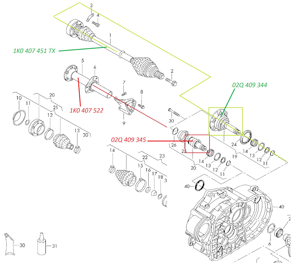

Начал люфтить правый привод. А точнее, шлицевое соединение полуосевого вала 02Q 409 345 и промежуточного вала 1K0 407 522 КПП GNE. Хотел обойтись заменой только промежуточного вала, но как говорят форумчане разбивает шлицы и на полуоси коробки. Прикинул по цене, получается около 23тыс бл… за трубу с фланцем и внутренними шлицами и полуосевым валом кпп.
Естественно только оригинал, потому и цена П***! Шрус, по мне так технологически сложнее в производстве, добротных производителей стоит в разы дешевле, чем этот кусок стали длиной 142мм и диаметром 32!
В сети нарыл аналог полуоси Meyle 100 498 0248, но номер не бьется по нашим магазам. На eBay добрый человек из Англии связался с заводом, сказали, что данная запчасть начнет выпускаться с мая 2017г и сколько она будет стоить хз. Так же есть аналог китайский Patron PDSV005, но чет как то теплится недоверие к кЕтаю… В youtube где то видос был с оборванным валом на Шаране, думаю это как раз отсюда ноги растут ))
Далее на туран клубе как раз по этой теме народ обсуждал тему про замену всей ерунды этой шлицевой на фланцевое соединение. Т.е вместо 02Q 409 345 ставится 02Q 409 344 и простой вал с двумя шрусами 1K0 407 451 TX(как и левый). Т.е прямое соединение от КПП к ступице без посредничества всяких шлицов, подвесных подшипников и т.д…
Взялся искать б/у, первый вариант со шлицами вообще не вариант, т.к. данное соединение было на первых моделях Touran до 10.2004г, а далее пошли варианты с фланцевым соединением и коробка стала маркироваться под моделью HDU, в общем даже на eBay ничего подобного не нашел, а если бы и нашел, то изрядно тоже потрепанный временем думаю…
Второй вариант более благоприятный, валов с шрусами как грязи, только не хватает фланцевого полуоcевого вала КПП 02Q 409 344
В схеме накидал красным цветом то, что есть у меня, и зеленым то что хочу замутить.
Буду рад любой помощи в поиске данной железки (02Q 409 344)!

тоже постигла эта проблема, геморно менять?
Да нет особо, там привод от флаца открутить и снять промежуточный вал, открутить болт (N30 на схеме) полуосевого вала и всё. Сборка в обратной последовательности.
Я в автопитере нашёл б/у три года назад, поменял всё ОК. Цена 3килорубля
Я тож искал, но нигде не мог найти своё именно 02Q409345
Вопрос снят! Не подходит 02Q409344 на мой коробас, к этому валу идет сальник другого наружнего диаметра. Поэтому заказал оригинал 02Q 409 345 и промежуточный вал… ((( Ничего не поделаешь, вечного ничего нет, пробег все таки за 300тыс.км…
Недавно пробывал похожее провернуть, так же не подошла такая рокеровка .
В автодоке 02Q 409 344B пробивается, идет на Тураны с 2011-2015г. У меня Туран 2003 г.в. Возможно просто замена артикула, а может и конструктив иной какой нибудь, типа количество шлицов другое или длина оси и т.п… Экперементировать за 12К чёт не хочется… Поэтому лучше б/у с коробки HDU
Народ! Кто в Литве, Польше живет, там у вас много всяких тачек битых делают, есть же по любому разборки на которых з/ч к кпп продают…
В автодоке глянул 12000 руб
