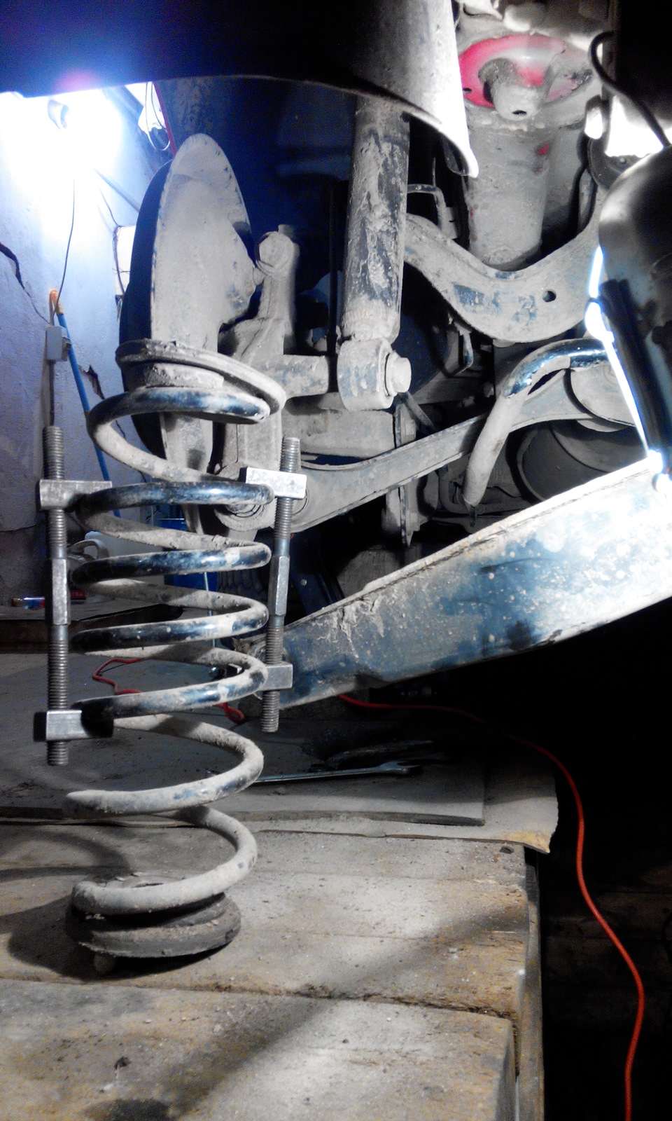

Начну с задней подвески. Если кто решился сам ремонтировать, сразу рекомендую запастись ключами и головками на 16,18,21. Большинство болтов и гаек на 18.

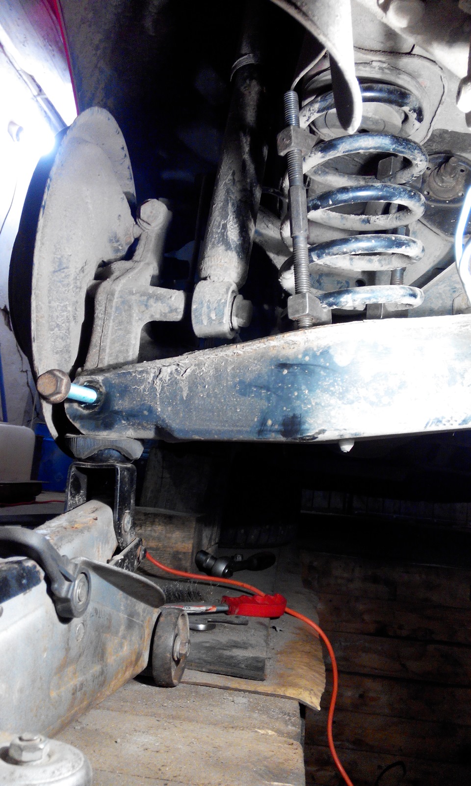

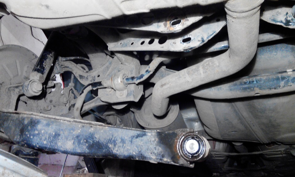

Начал я со съема пружин задней подвески, снял колесо, снизу подставил домкрат под рычаг и поднял пока машина с пенька не начала подниматься и вставил в пружины стяжки, вот так — фото 1. Далее вытащил из ступицы болт не много опуская-поднимая рычаг и потом окончательно отпустил рычаг и пружина в руках Фото 2.

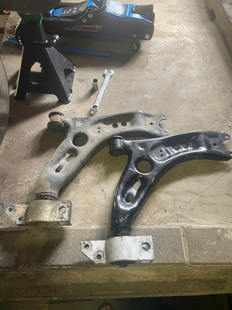

У меня открутились все гайки без проблем, а вот с болтами может быть гемор, т.к они закисают в сайлентах и провернуть не удается из-за гибкости сайлентов, решение проблемы — болгарка. Думаю каждый с этим столкнется, эксцентриковые болты на нижние рычаги надо купить обязательно, т.к их придется спились Фото 3
, они как будто привариваются к алюминиевым втулкам сайлентов и никак не вытащить.
Собственно на этом самая большая работа заканчивается, остальные рычаги и тяги если откручиваются, то снимаются легко. У меня закис один болт верхнего поперечного рычага кое как я его раскрутил и вытащил, а если не получится то придется снимать подрамник полностью и отпиливать. Меня пронесло )))

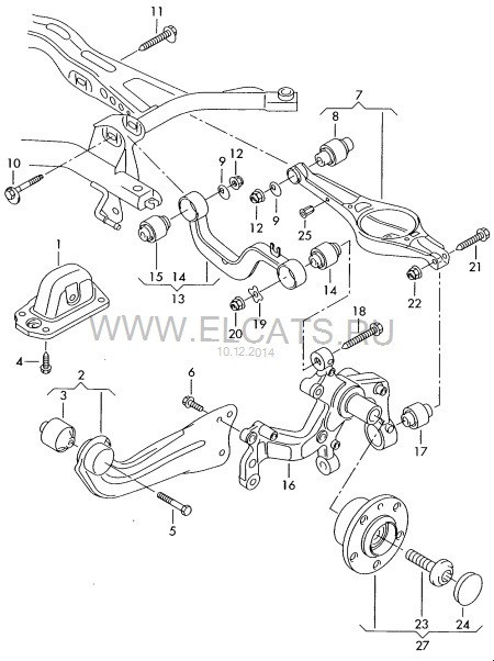

С продольным рычагом всё просто, откручивается 4 болтами от кузова, 2 от ступицы и трос ручника надо открутить, а затем болт №5 на фото4 в чашке чтоб рычаг освободить.

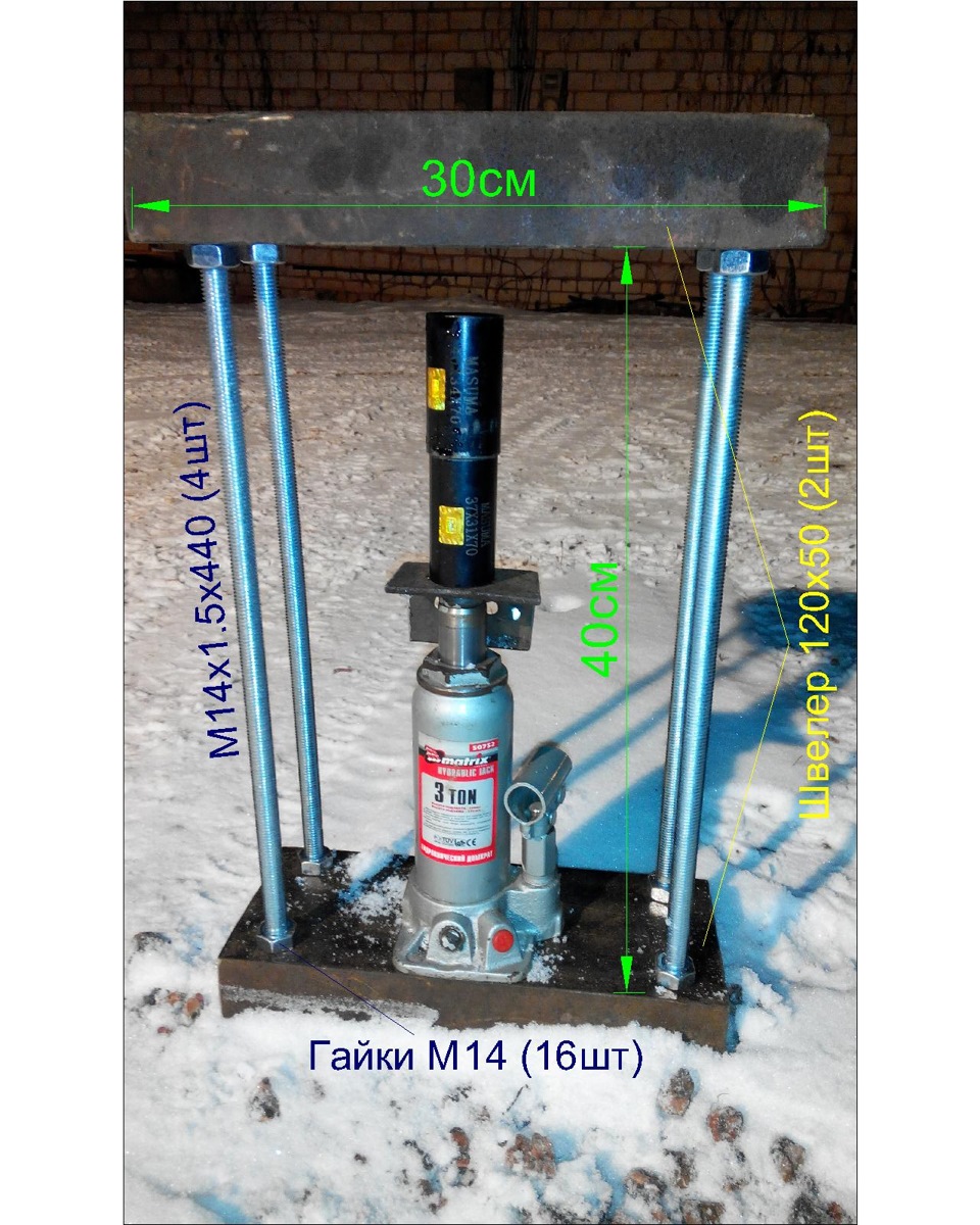

Возникает резонный вопрос чем выпрессовывать и запрессовывать?
Я сделал себе вот такую станину, не помню на каком форуме увидел, в общем сделал так же, что избавило меня от поиска пресса
Собрав такую конструкцию из домкрата, упорной плашки, а между втулками соответственно рычаг с сайлентом и выдавливал сайленты и задавливал. Конструкция станины думаю понятная, на фото расписано всё из чего она состоит. Вот так я обновил заднюю подвеску заменив сайленты. Что касается экономии денег, то результат на лицо, как говорится. Для сравнения просто посмотрите сколько стоят отдельно сайленты и сколько рычаги в сборе. Китай не смотрел, сравнивал с TRW, Febi, Lemferder, Mayle, Febest.

Сайлентблоки поперечного рычага разные? Один пластиковы(фторопласт), другой алюминиевый овальный, это так да?
Дружище, подскажи, домкрат на сколько тонн использовал в качестве пресса?
Привет! Домкрат простенький на 2 тонны по моему. Лучше мощнее, своим давлением домкрату не хватало выдавить, т.к сайленты прикипели… Пара ударов молотком по швеллеру помогали.

Скажи еще пожалуйста. Ты все сайленблоки менял в задней подвес что указаны на картинке? номера 3-8-14-15-17
да, кроме 17го, мне не подлезть было своей приблудой под ступицу, а целиком лень было снимать ее, да и внешне они(17е) выглядели хорошо не потрескавшиеся и не кривые… Судя по износу, страдают больше всего 3, так как на него продольная нагрузка попадает когда в ямы залетаешь, 8 так себе, были потресковшиеся от старости скорее, а на 14,15 был заметен именно износ, остальные внешне выглядели как новые, правда я не знаю когда делали последний раз ремонт подвески и стояло всё VAGовское, вряд ли у нас в России кто то запаривался бы с оригиналом… Честно говоря, разницы в работе задней подвески я не заметил после переборки, только что 3 сайленты стали чуть мягче отрабатывать на на тупых уступах дороги и всё

Привет. надумал я заняться задней подвеской. Есть пару вопросов.
Из прошлого ответа ты написал что менял сайленблок №3 на продольных тягах №2? Если да, то не подскажешь номер сайленблока?
В поперечных подруливающих тягах №13 (вроде как левая и правая) ты тоже менял сайленблоки №14 и15? Вроде как эти тяги только в сборе продают?
Болты менял только эксцентриковые, два штуки которые №11?
Привет! Да менял все эти сайленты, №3 ставил Meyle 100 505 0014, они одинаковые с обеих сторон, а в поперечные поставил Febest VWAB-015 и VWAB-016, один с диаметром 14мм, а другой 12мм, по номерам не помню точно. Болты все менял, как написано в букваре )))) шайбы старые сгодились. Да и не только в этом дело, а в том что нижние по любому пришлось спиливать, они закисли п***! да и верхние кое как провернулись… Так что обязательно новые и сажай их на какую нибудь смазку, качественную графитку или медную смазку, если будешь в будущем менять еще сайленты или удружишь следующему хозяину, который вспомнит тебя добрым словом ;-)
