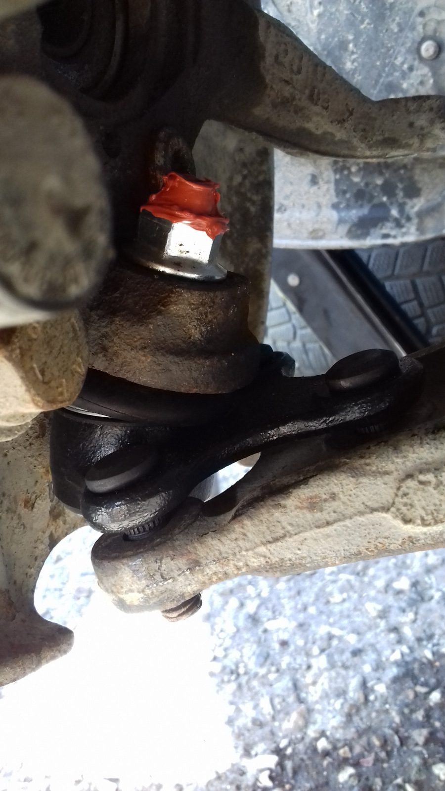

Тут же выяснилась причина скрипа! Думал стойки стаба Fenox, а оказывается заскрипела шаровая опора у которой пыльник порвался, жаль, а левая как новая еще, и наконечники, а пробежали они 87тыс уже! Качество TRW!
А вот новые стойки стаба переднего TRW разочаровали… Первые которые я ставил, были с металической задней крышкой на шарнирах, гайки самоконтрящиеся были с пластиковыми сальниками, а теперь крышки шарников из пластика, а гайки тупо примяты на краях, чтобы контрились, т.е нет теперь герметичности…
А стойки Fenox на удивление после 20тыс км были живы и бодры!
В общем заменил справа шаровую, левую TRW оставил пока, т.к нет причин ее менять, она как новая еще работает.

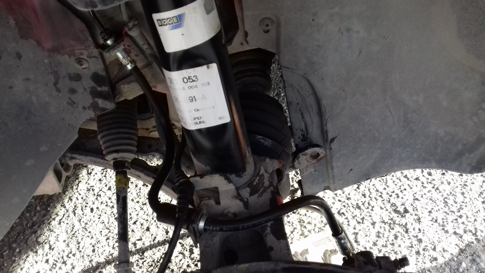

Тут же по хожу заменил шланги тормозные передние, благо меняются они 5минут, далее прокачал тормозуху, своим изобретением недавним. Шланги конечно, как и задние очень устали, меняли их до меня или нет, не знаю…

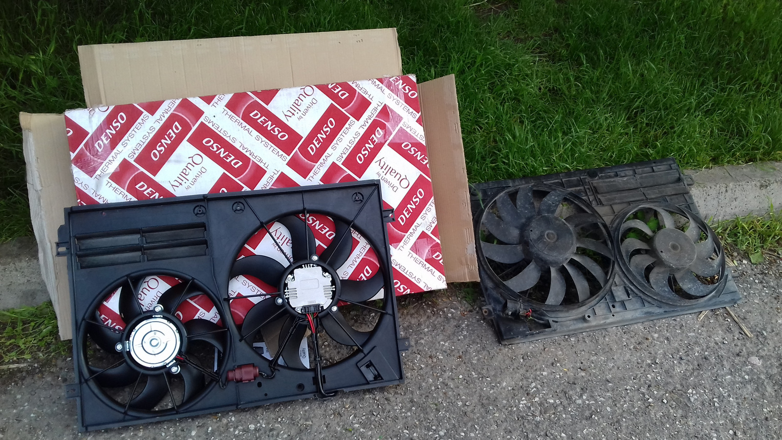

Далее венты радиатора.
К концу прошлого лета однажды после поездки дальней, завис малый вент, всмысле молотил даже с выключенным зажиганием, попахивало горелой схемой, отключил его пока и через пару дней вскрыл. Вкрытие не показало ничего, конденсаторы целы, транзисторы тоже.
О чем была была создана запись в БЖ "Отдам в дар" комплект старых вентов, т.к малый рабочий и рамка целая, может кому будет интересно?
Как на форуме пишут горят транзисторы и приходит п*** блоку управления в большом венте, у меня же ничего не было только легкий запах. Собрал все в кучу и поставил… Ура! Вент молчит малый, при запуске кондея все работает и отключается… Радость длилась пол дня )))))
После работы опять молотил малый вент и пахло "жареным"… Короче отключил я все венты нахрен пока на зиму и уже весной купил комплект новых вентов Denso, встали как родные, и работают тише родных, видеотест смотрим здесь
