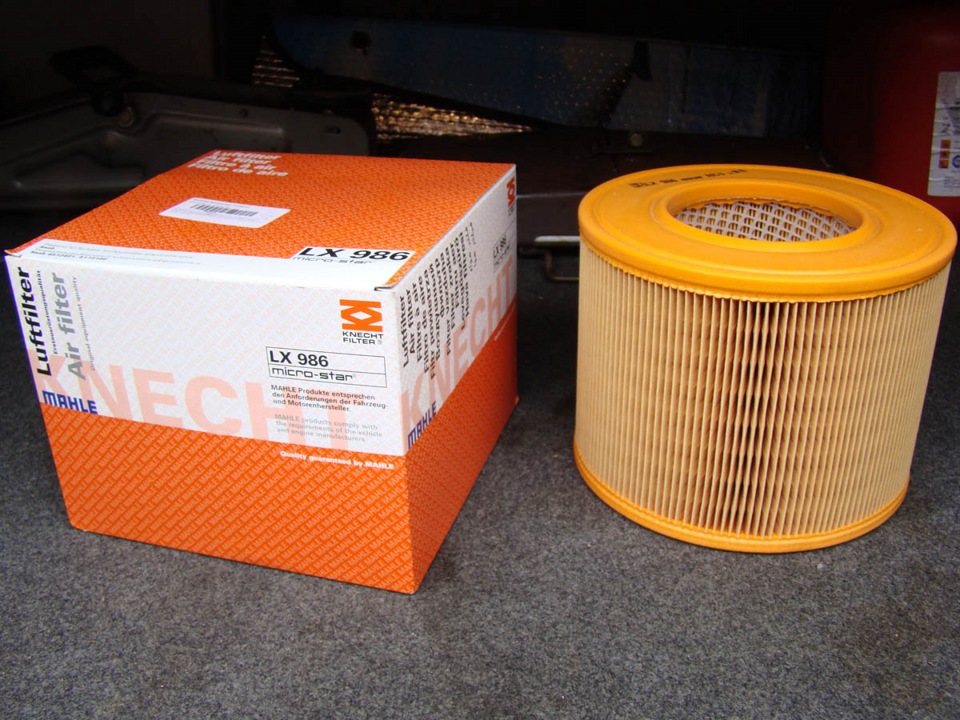

Воздушный фильтр в прошлый раз только почистили для профилактики, а значит пора было менять и его, турбина дороже :)
Старый фильтр был средне загажен

воздушник впечатляет… :)
А я вот свечи на ситре вообще не менял!
Воздушник-то впечатляет, но расположен он крайне неразумно — в самой нижней точке днища, гидроудар словить, как два пальца "об асфальт". Но и меняется за две минуты :)
