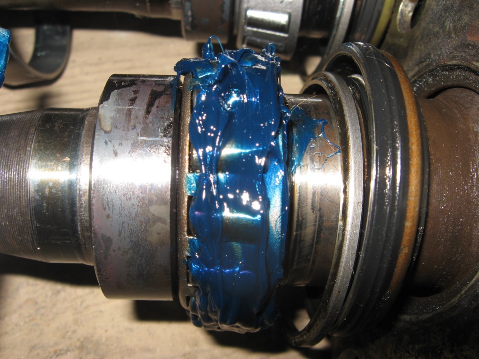

Заказывал я два комплекта (сальник, подшипник, шайба) одинаковых — Starmann RS-9557 (на фото, на сайте Экзиста, есть внутренний сальник, на деле — нет). Так вот. Разогрели паяльной лампой шайбу (изначально она не налазила на полуось на своё родное место), разогрели до красна. Одели на ось, дали остыть, зафиксировалась. Пока вез полуоси в гараж, в багажнике девятки, с левой полуоси эта шайба внаглую слезла. Причем теперь легко одевалась обратно. Че за нах. Можно сказать, что благодаря этой шайбе полуось держится в мосту, ну еще конечно и подшипник держит.
Ладно осталась шайба старая, не резанная. Ребята молодцы, сняли её аккуратно. Решили её обратно и воткнуть. Разогрели, надели, дали остыть. До сих пор пока держит)) (тьфу-тьфу-тьфу).

Была заранее приобретена спецсмазка. Цвет — морская волна. Военная спец разработка для подводных лодок и эсминцев. С трудом достал за 150 рублей вроде))) Вот она:
Намазал правую полуось:
Примерил:
Всё хорошо воткнулось и завертелось. Прикрутил:

7 снимок сверху. Между внешним сальником и подшипником видно кольцо с внутренним диаметром больше вала. Это что? Я просто не присутствовал при замене подшипника год назад, а сейчас при разборке моста не обратил внимание.
Это кольцо от подшипника, идет вместе с ним в комплекте. На 7 и 8 фотках на второй полуоси видно, что воедино они смотрятся лучше), т.е. когда собрать всю конструкцию, кольцо прижимается к подшипнику внешним сальником.
