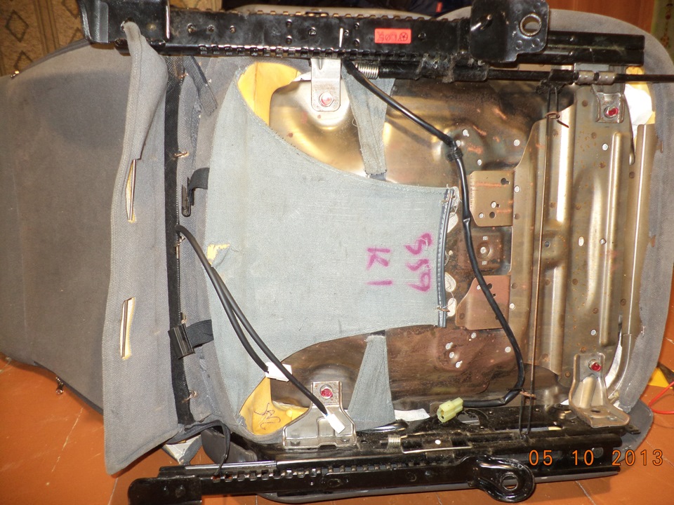

Еще летом я вспомнил как было комфортно с накидкой греющей на сиденье, но она прожила ровно половину холодов, после чего перестала греть. Вскрытие показало разрыв греющей нити. Было решено брать Хваленные комлекты Емеля УК-1, на 2 передних сиденья. Пассажирское я заинсталлировал и подключил еще летом, а вот свое только недавно. Кнопки временно поставил идущие в комлекте(как разбогатею куплю спектровские), зашпатлевал монетницы холодной сваркой, пропилил нужное отверстие под временные клавиши, покрасил в несколько слоев, черным матом. Питание брал через реле, напряжение появляется после поворота ключа. Подсветку от прикуривателя. Провода проложил в гофре под ворсом, по принципу провода идущего на ремень, там же у меня и под мониторы проложены. На водительском заодно исправил проблему многих спектр, это разрыв поролона в районе лопаток, целый год на железке проездил! Теперь ездить стало очень приятно, комфортно. Обогрев работает отлично! Хватает нескольких минут для прогрева одежды и чехлов, после чего можно выключить это чудо:)

Вообщи шик, а можешь описать, как чехол с сидушки стянуть. А то тоже железка упирается в бок_)
Описать сложно будет:) Там само все в процессе познается:)самый геморой это отстегивать кольца которые прижимают чехол к поролону. Подголовник снимать не нужно, и удобнее всего делать дома:)
А какой номер ключа нужен чтобы снять кресло. И эти кольца, надо ли их перекусывать или так снимаются?)
ключ на 14, но лучше головку с удлинителем и трещеткой, гайки немного туговато идут, по крайней мере у меня:)а сами вроде визуально свежо выглядят). Перекусывать не надо, можно разогнуть, удобнее 2-мя плоскогубцами
Спасибо. Придется ключом на 14))
Незачто) Удачи!
