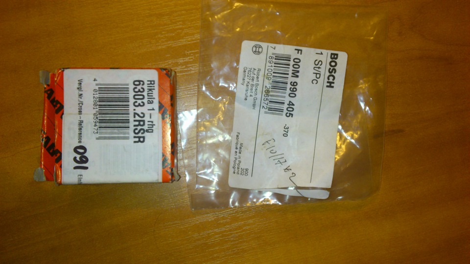

Покатавшись некоторое время был замечен посторонний звук под капотом…при увеличении оборотов он увеличивался. Для выявления причины был снят ремень.заводим двигатель.и о чудо тишина.тока шелест фарсунок.прокрутив рукой шкив генератора…сразу был замечен гул подшипников. цена вопроса подшибники до 300 р (уже точно не помню) плюс 500 р знакомому электрику за помощь в разборке генератора

а так это 6303 (303) и 6008 (он же 202)
