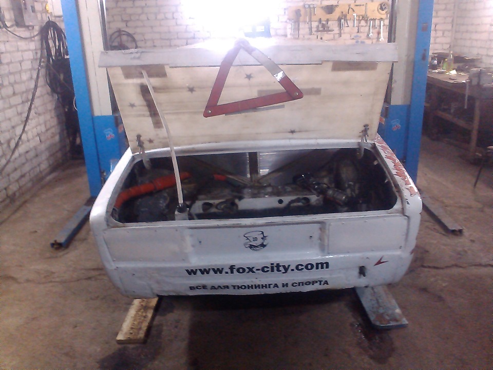

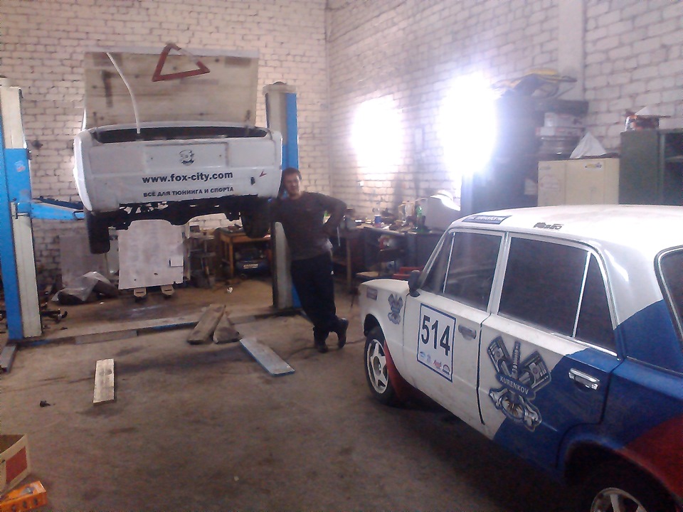

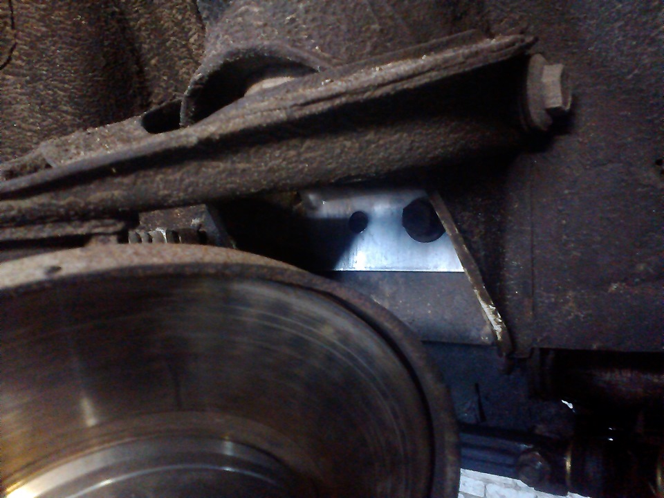

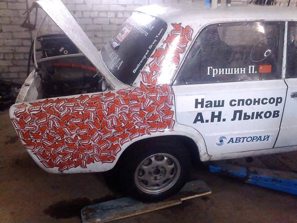

Добрый день всем… Последний раз когда залезал под корча, увидел гнутый нижний левый рычаг с вылезающими из него сайлент блоками. Заказал все 4 рычага с новыми резинками, новыми шаровыми опорами и осями рычагов. Так же купил комплект рулевых тяг, наконечников и маятник на подшипниках. В ходе демонтажа старых рычагов обнаружилась трещина в переднем правом стакане (в том месте, где пружина соприкасается с кузовом). Сразу же сгоняли в магазин и взяли усилители этого места. Решил так же поставить не большие проставки, чтобы увеличить клиренс спереди (компенсация маленьких колес). Маятник менять не стали в связи с хорошим состоянием старого. Тяги тоже оставили, поменяв лишь левый наконечник. Осталось сделать развал…

Как усилитель этот называется ?
ХЗ. вроде усилитель переднего стакана
я усилитель сразу поставил пока стаканы целы.)с нашими дорогами.
возьму на заметку! не знал что есть усилитель такой, но у нас навряд ли его можно будет найти)
Здорово а тебе этих тормощзов то хватат?)
вполне. диски тормозные с колодками менял прошлой зимой. Главное линию пересечь, а остановиться можно и через километр))) хотя метров 200 мне достаточно. На финише 160
