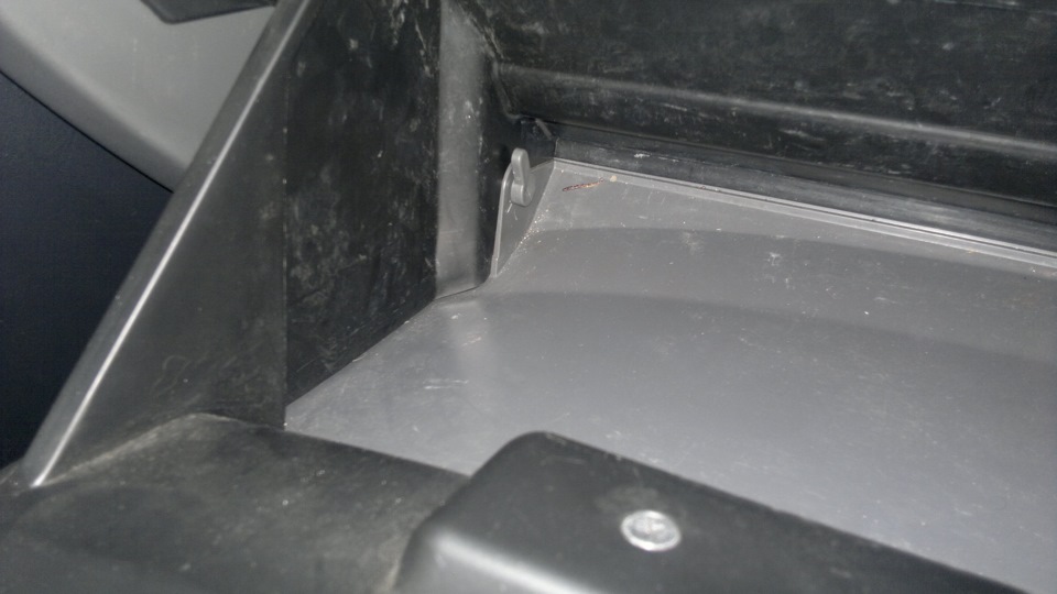

Всем доброго времени суток.

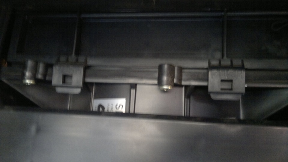

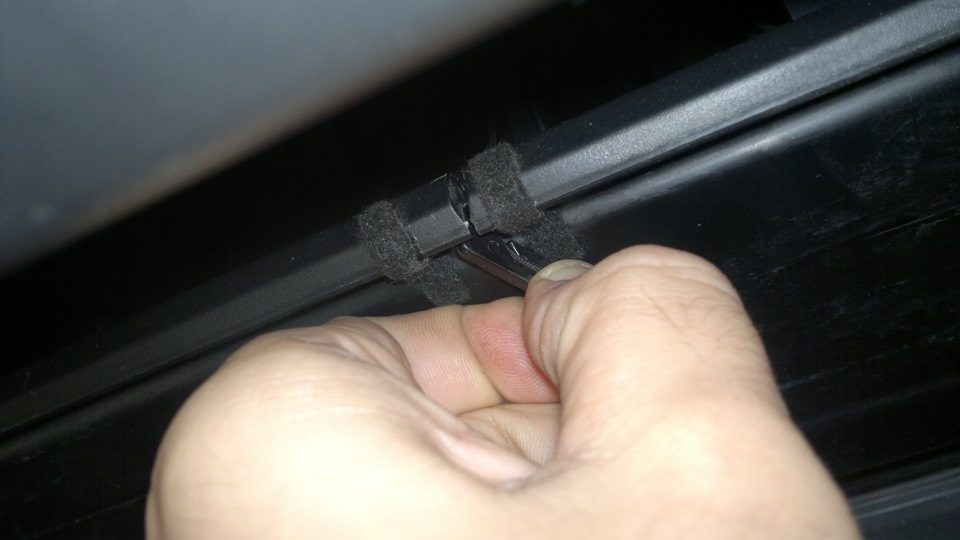

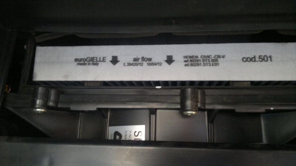

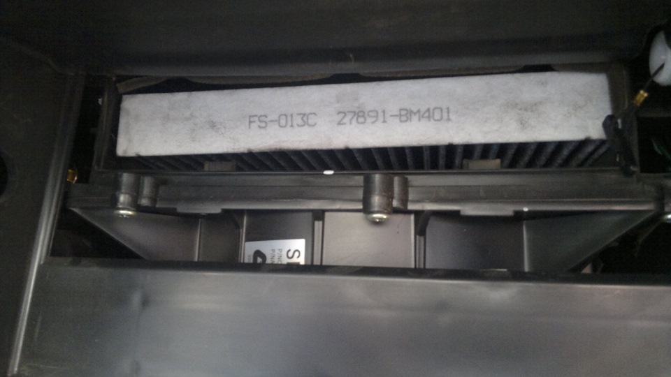

Начали часто потеть стёкла, решил поменять сам салонный фильтр. Инфа будет полезна владельцам NACов кто ещё не менял фильтр или не знает как это сделать.

Одно уточнение- не всегда стрелка должна быть по направлению воздуха. Если стрелка (или стрелки) с надписью air flow, air или без надписи — то устанавливаем стрелкой по направлению воздуха. А если рядом со стрелкой написано UP — то стрелкой вверх.

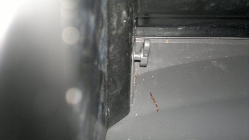

И фиксаторы бардачка надо сначала повернуть на себя, чтобы отщелкнуть

Единственно засомневался с направленим стрелов на самом фильтре и его реального положения. Стрелка "UP", а смотрит вниз. сменный поставил также

я всегда ставил наоборот, хрен поймешь куда он дует)))) да и на некоторых фильтрах даже стрелочек нету))
логика такая
вентилятор должен стоять после фильтра, чтоб не покрываться грязью
ну а корпус вентилятора ниже фильтра хорошо заметен
главное
направление движения воздуха сверху->вниз
