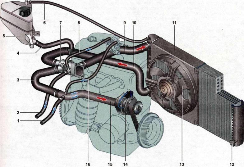

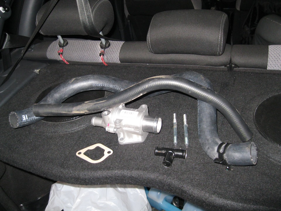

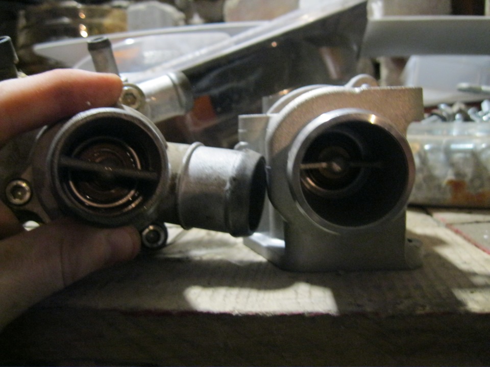

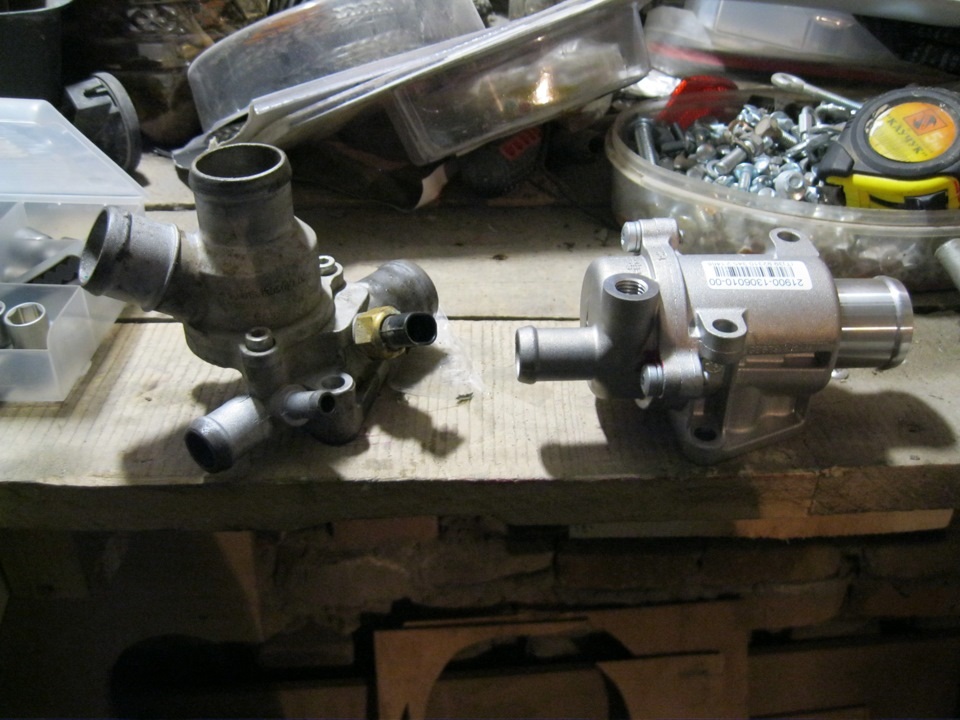

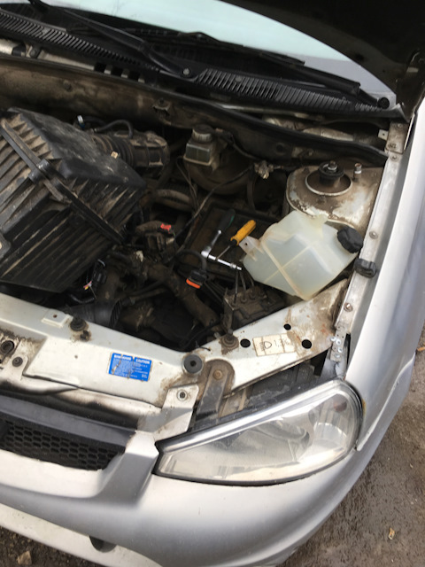

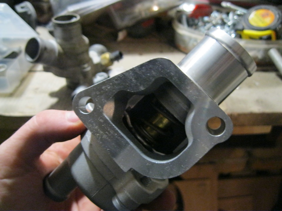

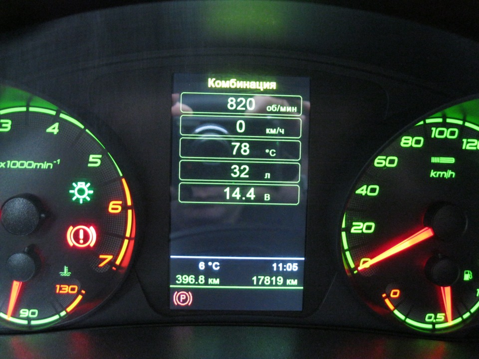

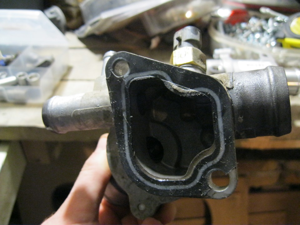

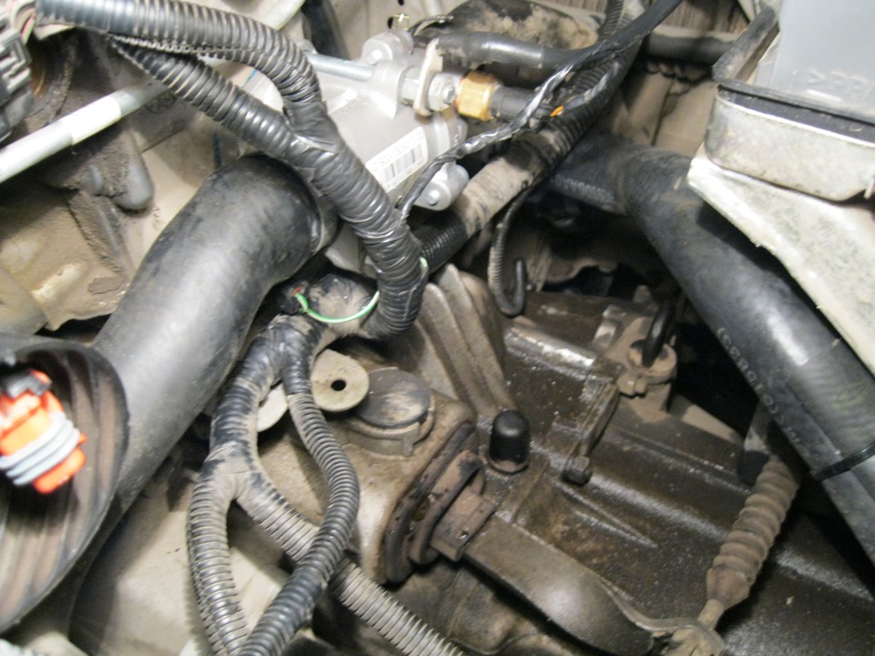

Так как мой термостат не справлялся со своими обязанностями и не нагревал двс выше 78 гр, решил его заменить на что нибудь более достойное и современное а именно на термостат 21900-13006010-00 гранта Сейчас сделано так www.drive2.ru/l/8878531/ радиатор от гранты www.drive2.ru/l/6875558/
1 Термостат 21900-1306010-00 гранта
2 прокладка 2110
3 шпильки длинной не менее 9см
4 нижний патрубок гранты
5 патрубок расширительного бочка 2110
6 тройник отопления 2110

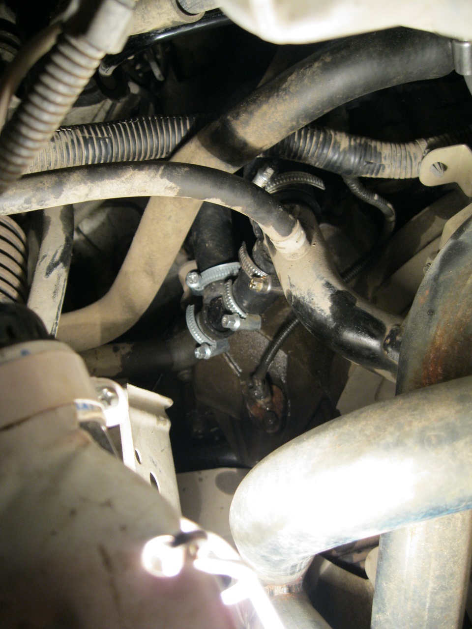

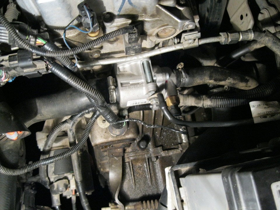

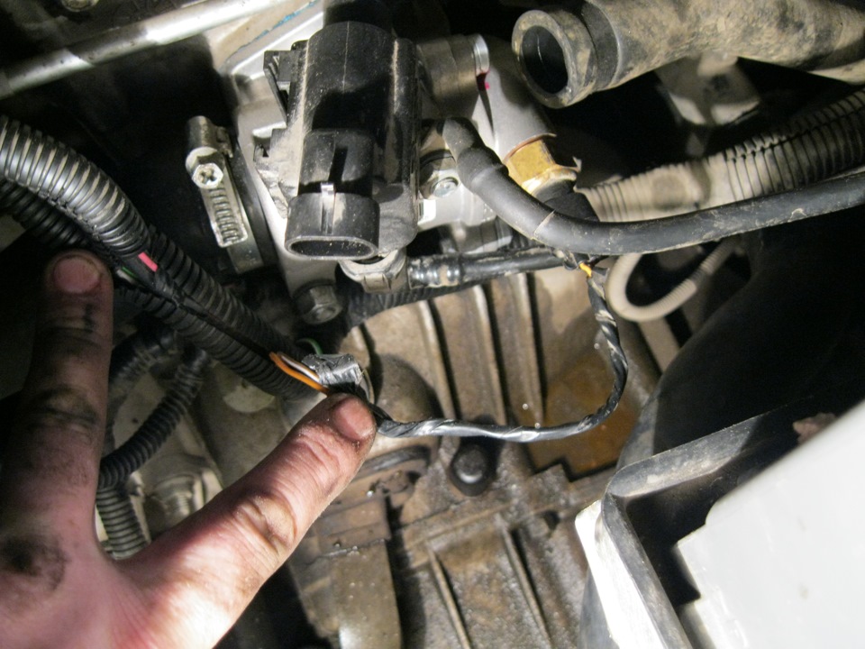

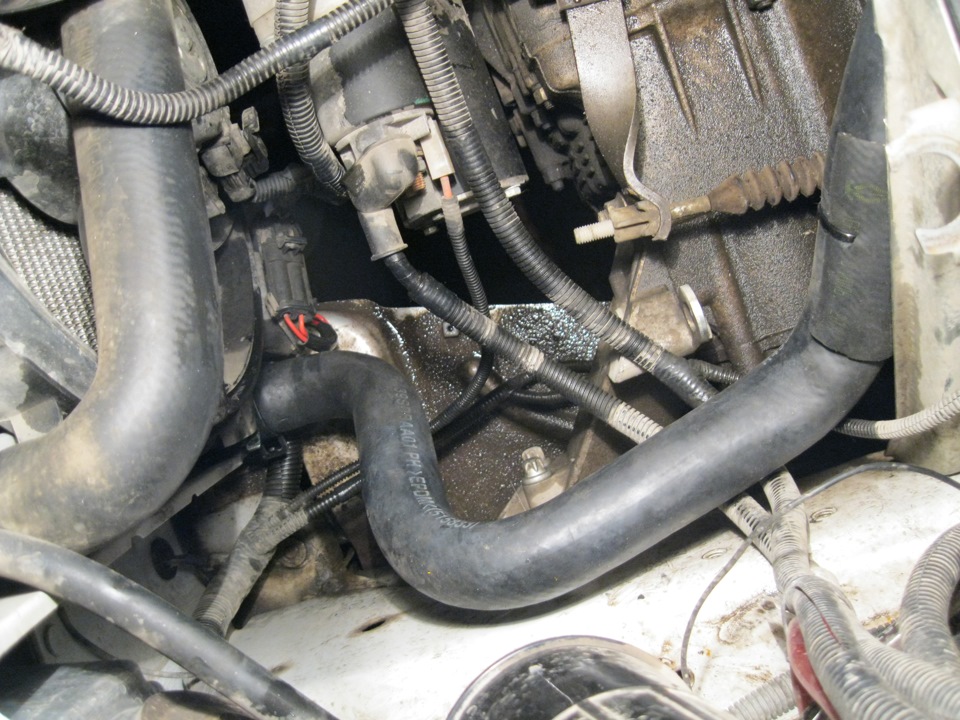

провод датчика не дотягивался до нового места, нужно немного размотать изо ленту на защитной гофре и протянуть на нужную длину и за изолировать всё обратно

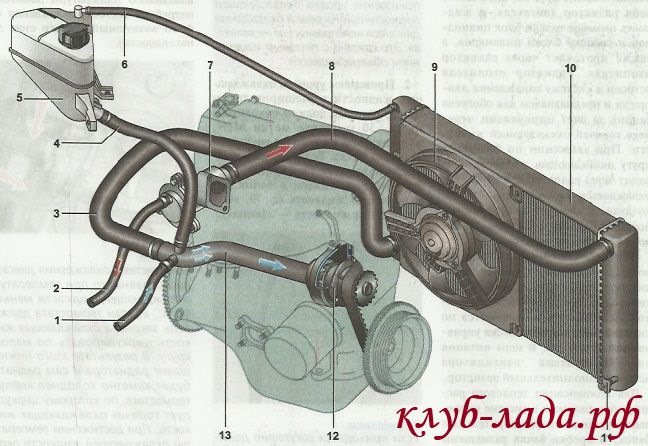

разрезаем нижний патрубок отопления, врезаем в него тройник 2110 далее присоединяем к нему патрубок расширительного бочка замененный на ваз 2110
Итог переделки : так как на гранте малый круг проходит не посредственно через радиатор отопления, то в салоне дует всегда горячий воздух на 80 гр рука не терпит ) рабочая температура держится 84гр а на холостых поднимается до 87 гр, двс быстрее прогревается и раньше дует тёплый воздух из печки, на сегодня всё, Удачи на дорогах !

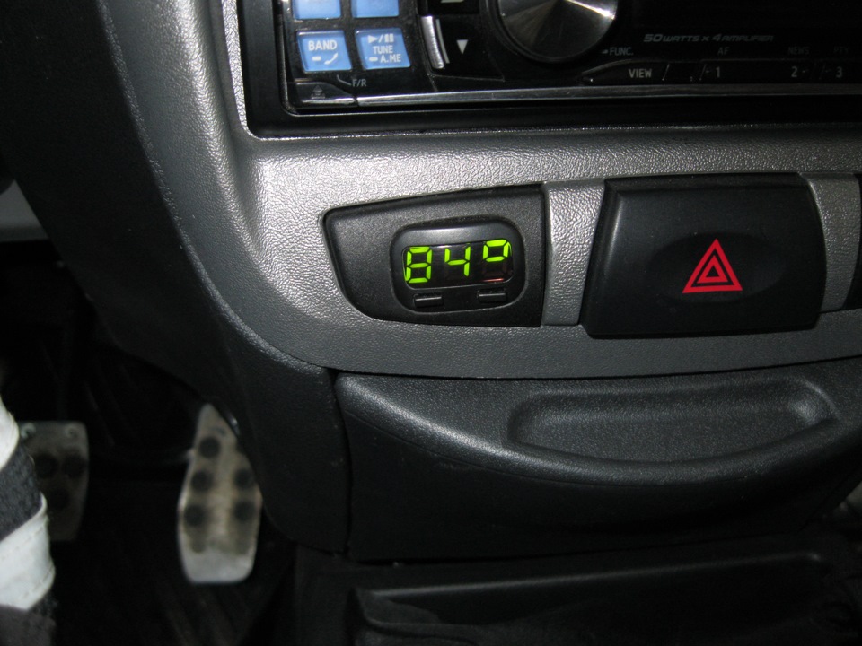

Вообщем поставил сегодня GATES термоэлемент, чётче работает чем WAHLER, 92 стабильно держит, и печка стала жарить как я и хотел, дальше понаблюдаю, спасибо)))
Скажите куда рыть дальше ведь при 85 градусов ОЖ из сопел дует воздух 55 градусов этого мало я считаю, печка была заменена путём резки корпуса, сейчас там все заделано капитально поддувать от туда не должно, подскажите в чем может быть проблема?
отопитель какого производства и какая температура на ходу
Отопитель дааз температура ож на ходу сейчас стала ещё меньше 83-84, бывало замечал 82

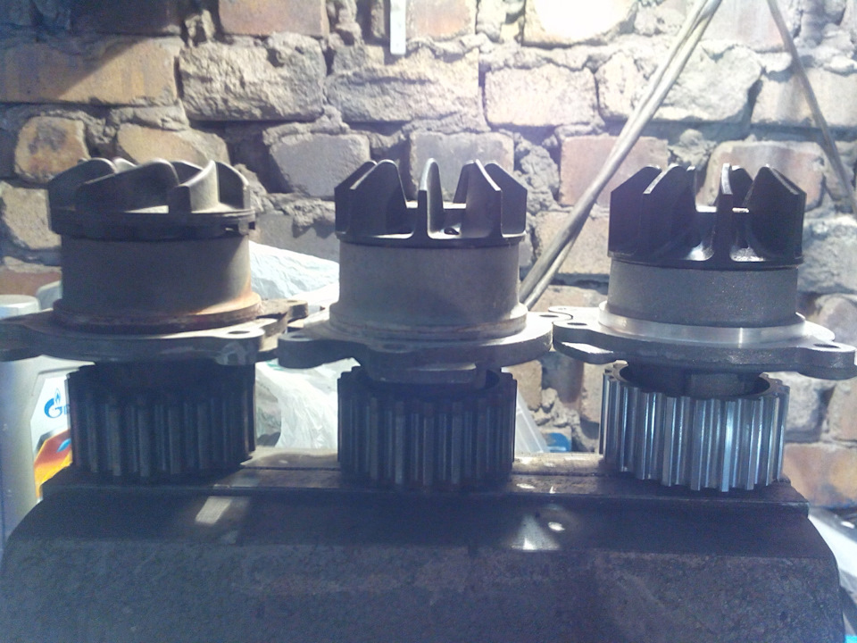

установи термо элемент гейц на 92 гр помпа с какой крыльчаткой ?
Помпа родная незнаю какая
родная ещё ?
да
тогда она скорее всего ещё с маленькой крыльчаткой, 1я на фото
Че на какую тогда менять?
tza11.ru/shop/sistema-ohl…s-vodyanoj-powerfull-lux/
хорошо попробую поставить
для начала термо элемент смени
я заказал идет уже)))

тройник куда врезаем в верхний патрубок печки или в нижний?
В тот что на схемах под цифрой 1

пароотводящий патрубок с печки есть?
У тебя проблем на калине с калиновским радиатором, а системой ОЖ от гранты не было проблем?
У меня вопрос. Если на гранте малый круг проходит непосредственно через отопитель салона, тогда как ездить летом ведь летом печка закрыта и соответственно и малый круг не работает или делать печку параллельно малому кругу тогда естественно эффективность печки падает в два раза, а в чём прикол? И потом если проблемы с недогревом то можно поставить вставку на 90 градусов и не мудрить, у меня калина наоборот перегревается и я не знаю что мне делать с перегревом может кто знает?
нет крана в системе отопителя ни в калине не в гранте ни в приоре
да и в 2110 не было
А как же подогрев дросселя?
на е газе нет его, да и он не нужен

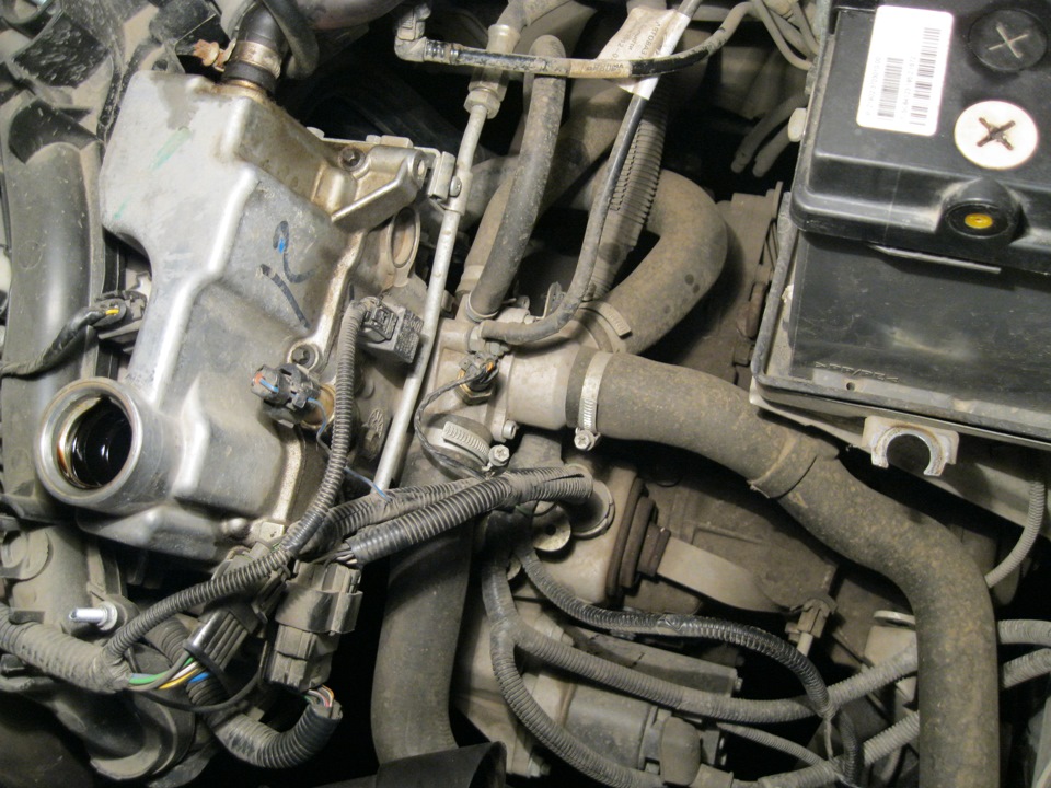

У меня вопрос про датчик температуры, который слева под термостатом. Мешал он ставить термос или нет? А то у кого-то в отзывах читал, ставили другой.
я сначала патрубок на термос ставлю а потом уже термостат затягиваю и норм всё

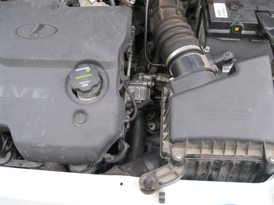

на 11 фотографии подогрев дросселя, куда этот шланг идет?
заглушен просто, сейчас сод полностью грантовская без колхоза

Алексей а зачем нужен тройник десятошный, если с нижнего патрубка уже идёт тройник на РБ?
да тут без разницы как сделать, у меня сейчас всё полностью от гранты
То есть можно и без этого тройника обойтись верно?
если всё от гранты поставишь то да, вот здесь уже по заваду у меня www.drive2.ru/l/2613582/ на элемент не смотри, фигня всё это, можно ещё свой патрубок от радиатора нарастить через втулку и к нему г образный патрубок присоединить

а что с тем датчиком, который под патрубком? Нельзя из-за его фишки натянуть патрубок верхний радиатора
Я сначало ставил фишку а затем термостат притягивал с патрубками в сборе
не трёт?
Там нешевелится не чего
