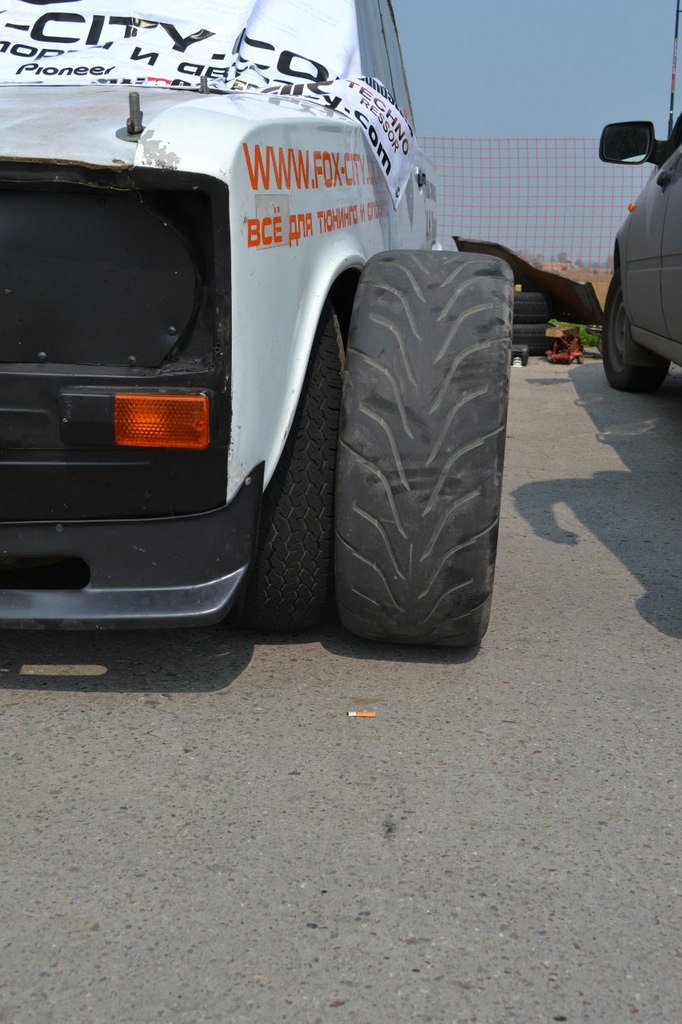

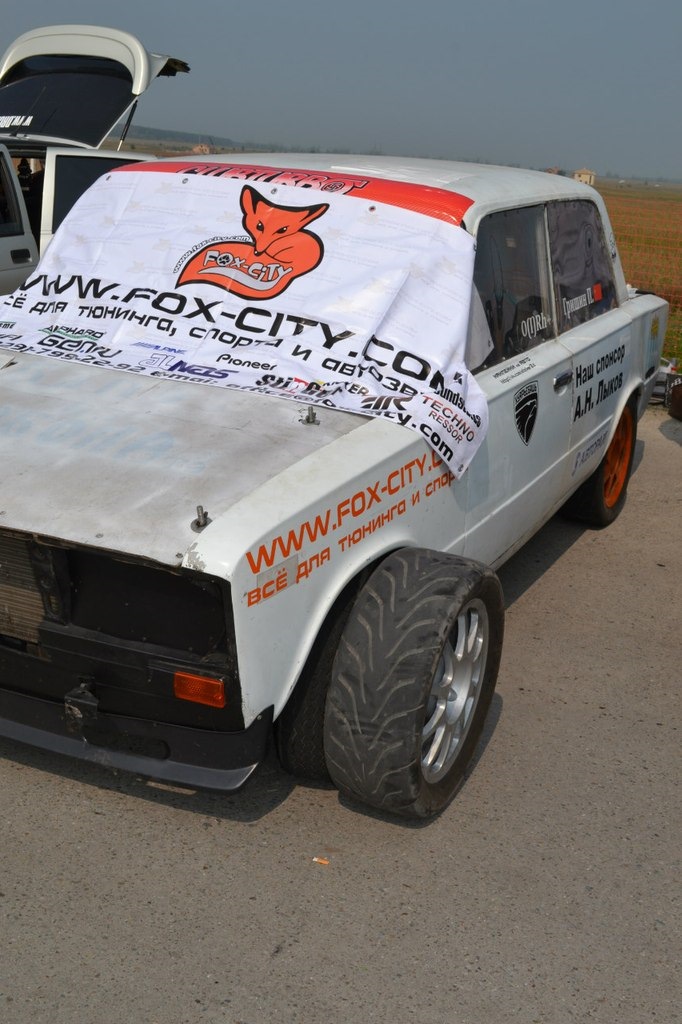

Доброго всем дня. Я не любитель готовить автомобиль к соревнованиям в спешке за 1-2 дня, поэтому готовлю сани летом… Итак, встречайте… Toyo Proxes 888 205/50/15… Теперь у меня 2 полноценных комплекта боевой резины. Также имеется Toyo Proxes 888 195/55/15, на которой я и установил все свои рекорды… За счёт бОльшего пятна контакта и меньшего диаметра колеса, ожидаю проехать еще чуточку быстрее. В данный момент ведется поиск двух кованых дисков для нового комплекта…

а что за резина впереди?)
самая узкая, которую смог найти. Росава 155/70/13
а на R14 какая самая узкая не знаешь?))
не знаю. гугл в помощь
И на том спасибо!))
175 лично видел. возможно существует 165
Почему бы не перейти на драговые слики?
очкую за кпп и редуктор
Уася все куйня, поедет не сцы)), у классики очень ломовая трансмиссия!
На 10-ти секундной турбо 5-ке сток кпп и редуктор 2101 стояли
плавали, знаем… в 2011 году две полуоси прикончил
речь шла о кпп и редукторе, полуоси как и привода расходник
меня это не устраивает) онли надежность)
Мне кажется на 14х был бы лучше результат
твое мнение ошибочное. я пробовал
На тойо пробовал или на чем? Просто у нас передний привод едет на 14х колесах пердий привод 13с, и таврия тоже передний 12с. Все атмы.
и тойю и йокогаму адван пробовал. возможно идет потеря максималки на финише, но стартового прыжка достаточно для более лучшего времени
а по теме самое главное чтоб она свежая была а не дубовая, свежая 185 будет ехать лучше чем дубовые 215мм)) и хранить зимой в тепле, я слики на кухне дома хранил в зиму)))))
мои 195/55/15 конца 11 года. зацеп просто опупительный. 205ки почти той же даты
мажор)))
ахахахаха
Почему не хочешь 14 или 13диски на широкой и повыше резине поставить? Изза высокого профиля меньше динамическая нагрузка на трансмиссию и сгладит рывки.
перепробовал много вариантов. так хорошо как на 195/55/15 ни на одном варианте не ехала
