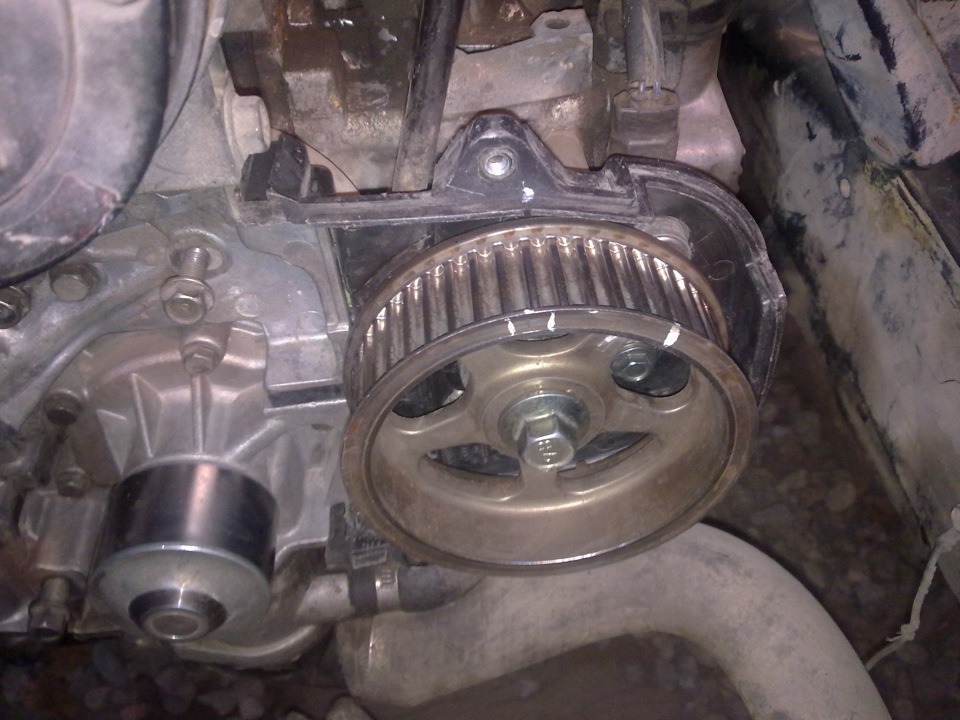

Начал приводить в поряд передок, до кузова руки пока не дошли, да и донор нужен. Ограничился прикручиванием на болты того, что было на проволоке :). Также очень смущали огромные дыры на защите ГРМ и болтающиеся — тарахтящиеся куски пластика (левая секция просто так болталась, никчему не прикрепленная).
Боковая секция висела на самом шкиве, ее задней части почти не было
Потопал искать секции, а нету таких, на 2-х вальные головки есть, а на одновальные нету. Предложили привезти на заказ затребовав 300 у.е., Это только за поврежденные секции. Обалдев от ценника вновь пустился по разборкам. Нашел защитку от импрезы с движком 1.8., тоже одновальная — но головы там другие. поматюкавшись — отдал 100 $ за всю защитку(особенно обрадовался болтикам и уплотнителям которых у меня не было ).
Впрочем, оказалось все не так просто, у "новой" защитки боковый секции чуть длиньше, плюс нету задней части с одной стороны.
Подумал, подумал, решил сколхозить заднюю часть. Выбрал кусок жестянки, вырезал из бумаги шаблон и начал подгонять по месту.

Знаю что нельзя. Но психанул походив по рынку.Сильный износ только у нижнего ролика — красного.Остальные вроде ничего. Думаю если бы защитка была они бы еще живые были. А так вода и грязь свое дело сделали :(. Ролики уже новые взял.Koyo вроде название. (650 км за ними проползти пришлось, повезло что командировка )Держу про запас. если колхоз шуметь будет — заменю :). Спасибо, был бы ближе взял с удовольствием :)
Блин, так ГРМ нельзя собирать. Ненадолго тебе старых роликов хватит. То что смазки натолкал хорошо, а самое главное идет у них износ по канавкам и всей поверности внутри ролика, появляются мелкие сколы, трещинки и т.д.
Обратился бы ко мне, если бы жил поближе, я бы тебе бесплатно ведро роликов отдал с контрактных моторов которые у нас в России даже не ездили. / привезены моторы из Японии для продажи целиком/.
