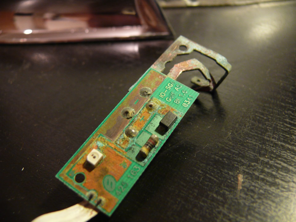

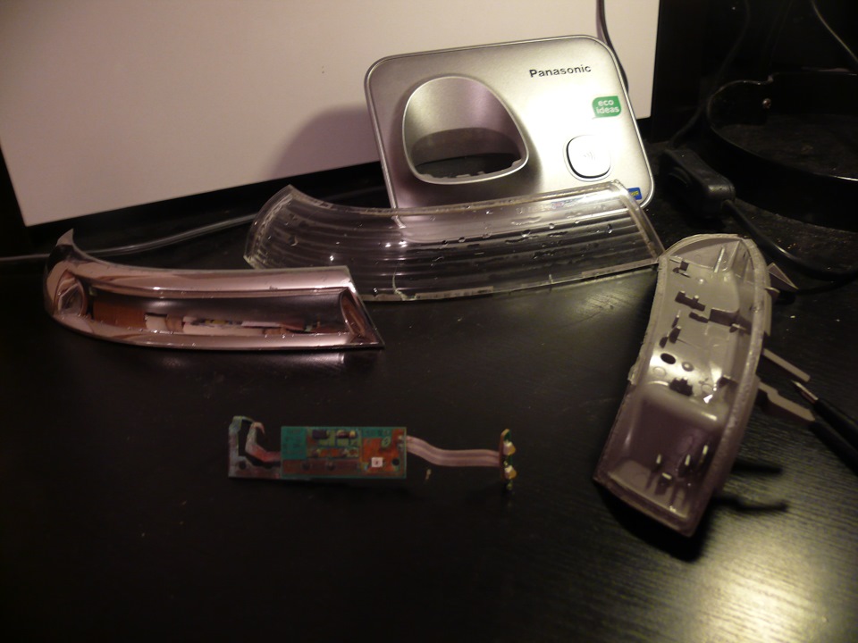

Отказал у меня левый поворотник, и прежде чем купить за 600 рублей новый, я решил поиздеваться над больным.
Припаян рассеиватель к корпусу был хорошо, но нагрев по периметру феном строительным помог разъединить их, правда в двух местах перестарался немного и получил трещину и скол на колпаке.
Плата убита напрочь, все дорожки съедены ржой, один светодиод, который вперёд светит, почему-то без линзы оказался.
Попробую пропаять плату, найти диод на замену мёртвому и собрать всё это барахло обратно, вдруг получится.

Не выходит спасти клиента, заказал новые на обе стороны Signeda VVWM1017PBL Поворот на зеркало 262,89р
Signeda VVWM1017PBR Поворот на зеркало 277,03р, посмотрим что за зверь.
