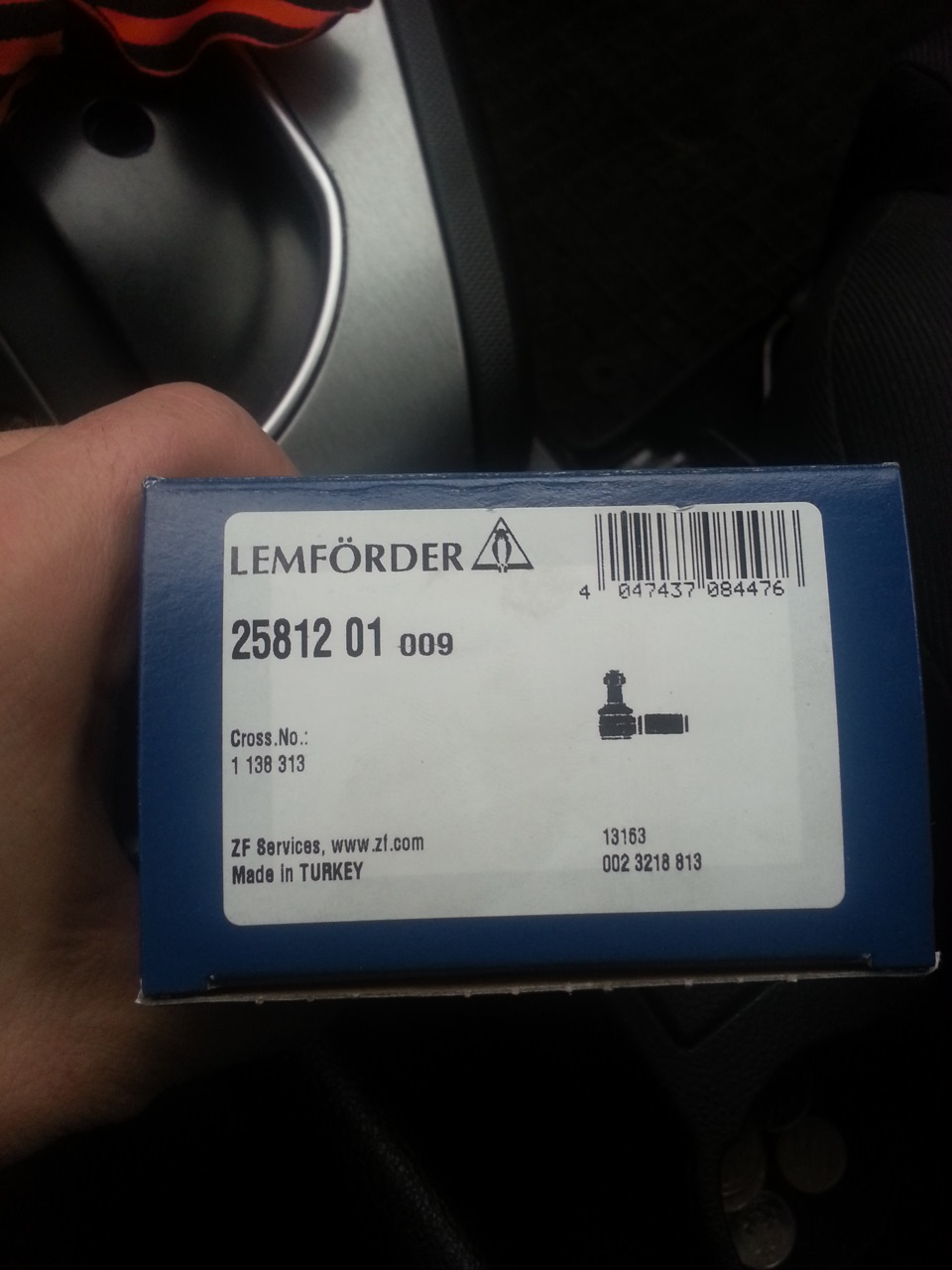

Приобрел наконечник рулевой рейки (770р)
, нужно менять (замена 450р), после чего делать сход-развал (2200р). Поехал к другу пробывать заменить мозги на машине (б/у 5000р + 1000р чип). Поставили, прокатился, самовнушение сказало лучше))) на самом деле все без изменений. Менял с целью решить проблемы с АКПП, все таки не в них дело. Потом хотели поменять привод от подшипника до ступицы (полупривод б/у 4000р), без успешно =)
обломился последний болт =0, в тот день вытащить не удалось…потерял в итоге целый день на поиски, никто не брался. Сегодня нашел спецов. Вытащили за 2000р, сразу купил все новые болты (1шт-30р), от греха подальше. Там же сделал диагностику АКПП, и побеседовал с мировым человеком)) нашли причину тупизма АКПП! Катализатор! Требуется удалить =) (10000р). Скорее всего завтра займусь. Сейчас машина осталась в сервисе, замена масла в АКПП после пробега 1000 км (4000р работа+расходники). Еще сегодня обрадовал друг, сказал есть капот под мою ласточку, цвет один в один. Завтра поеду гляну. Будет отлично если цвет подойдет. Большая экономия на краске.
