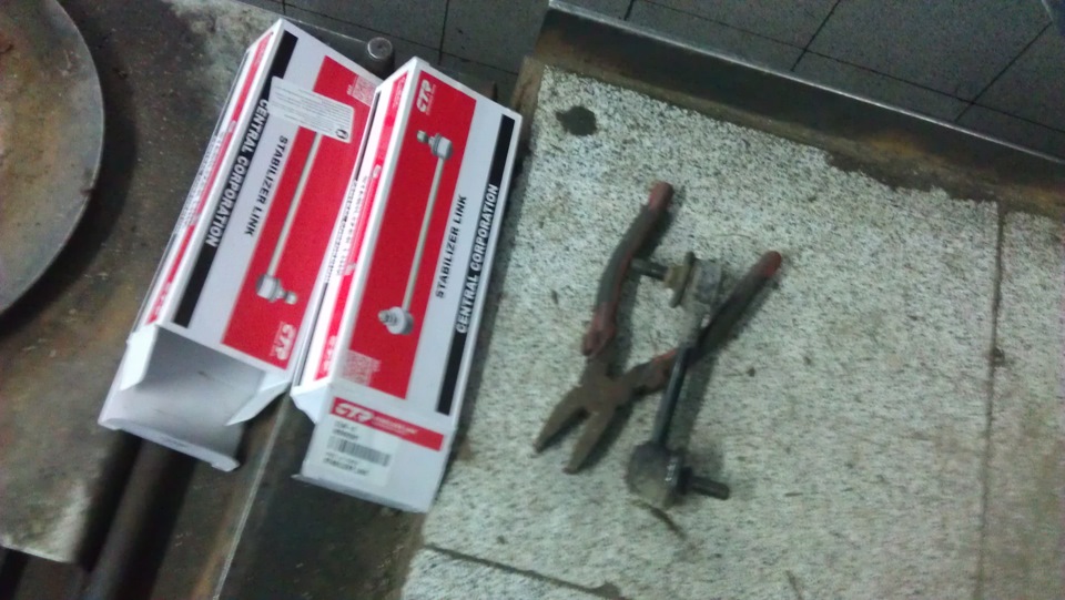

Поехал вчера на сервис, так как я не смог открутить колесную гайку в гараже, плюс попытался сам ее высверлить, короче лучше бы я этого не делал(( два часа на сервисе мне ее мучали, ну кое как смогли шпильку сломать, даже диск уцелел, новую шпильку поставили, теперь можно на зиму переходить)). Потом поменяли мне передние стойки стабилизатора (косточки) и втулки стаба, вот косточки были более менее живые, а вот втулки вообще никакие, вот у меня и брякало, щас подвеска подтянутая упругая стало, клево вообщем. Косточки ставил CTR, а втулки оригинал. Иногда после замены приводов (прошлый пост) у меня начинало что то тяжелое металлическое биться, я долго гадал, а как оказалось у меня болт который скобу с цилиндром тормозным держит потерялся, epic fail. Они мне показали я офигел, скоба на диск опиралась при езде иногда, вот и долбило)))) я то думаю, че тормоза ватные какие то)) ну болт такой нашли, все прикрутили, катаюсь в тишине)
p.s. косточки пара перед 500р + втулки стаба пара 300р + работа 2000р (1000р замена стабилизаторов, дорого, переплатил, замена шпильки 1000р)

да из за гайки)) и по дороге купил втулки и косточки)) думаю пусть сразу махнут))
Знакомые коробочки))
