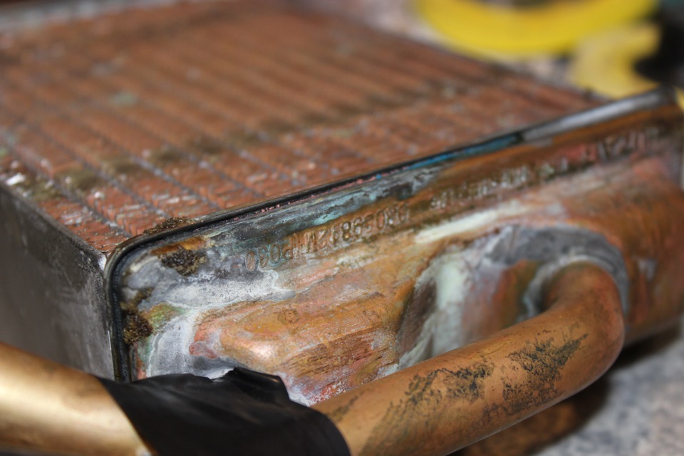

Сегодня решился утеплить печку там где надо! В общем инфа есть в инете, занялся сексом с данным узлом авто, снимаю кожухи и о боже!там уже всё утыкано как попало паралоном" с лепучкой, без лепучки, толстым, тонким, полосками, просто кусками и непонятным "Д" профилем разного размера… Лады всё вытащил, выкинул( примерно с ведро всякого хлама от туда!). глядя на прикрученную печку увидел сразу" трубки между собой ДОЛЖНЫ, но не скреплены спайкой(это место порвано!), при входе одной из трубок видны подтёки(а я всё думал куда антифризик бегает?=)), с горем попалам снял эту грёбаную печку, на полу без ямы, пальцы в судорогах, дыхание учащённое=)) Походу старый хозяин провёл эту процедуру весело, потому что там кроме трубки ещё и швы мокрые!
В общем притащил печку домой, погнал запаивать, может что получится…
Ну что сказать…В общем не зря я когда-то будучи маленьким, хотя не, не я а отец, когда я был ещё школотой 6-7класс, он научил азам да и вообще паянию))) Кароче я запаял эту злощастную и испорченную печку))))местами предостирёгся и немного усилил!
Собственно фото:
Вот она родная!Ушатанная)(трубки фиксировал изолентой, что б потом в дырки в щите моторном вошла)))
Залом трубки:
С другой стороны:
Ну и надеюсь братка плеваться не будет)):
Ну а далее всё запаялось: Сама трубка, починеная трубка к целой трубкой и не жалея припоя усилено место спайки, дабы что б не отпали как у того дядя))(извеняюсь что фото не сделал когда печку снял, там такая рогатка была, между трубок в местах заводской пайки расстояние около 1,5-2см)! И пропаян по кругу весь бачок с входом и выходом, там тоже текло и щели были=0)) Потом была набрана в тазик водичка и в печечку вдуто воздухом в1,5-2 атмосферы=))она как шарик оказывается надувается и сдувается)))
Как то так, щас 2 дня с утра, перед ночью буду ставить, посмотрим не придётся ли ещё раз поять, а то вдруг отломлю=)))
