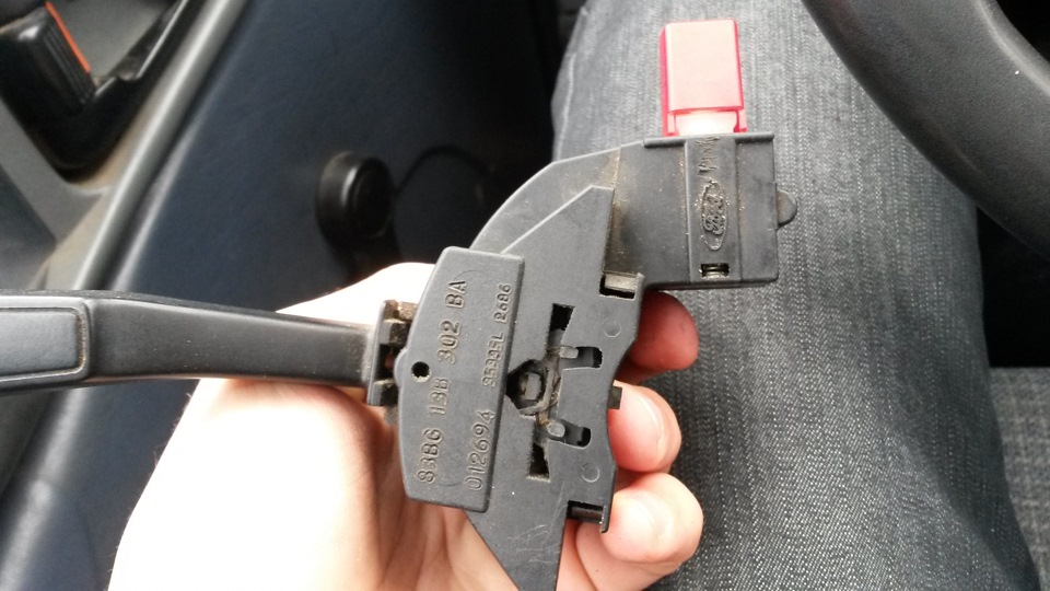

2.Перебрал включатель поворотов\дальнего света\клаксона
И таксс, начнем сегодняшнюю историю.

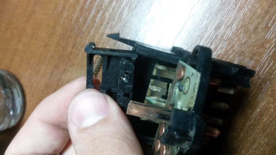

Понятное дело все началось с снятия самого включателя.
Отсоединили разъемы и понесли домой))

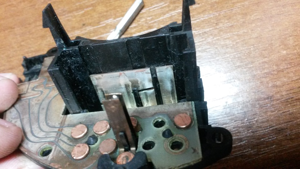

Все внутриности держит всего 3 саморезика.
Рассоединяем все осторожно, чтоб ничего не потерять. (Но не бойтесь многого там не посыпется)

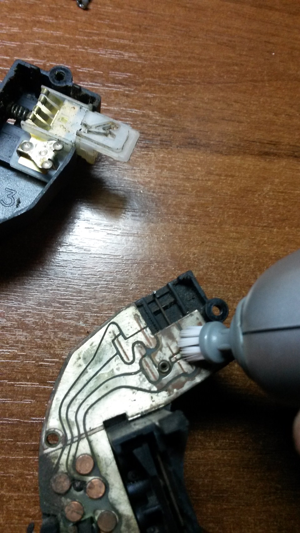

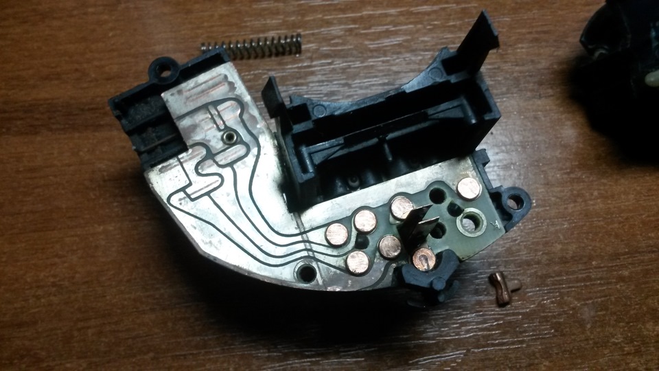

Дальше вычищаем платы и контакты.

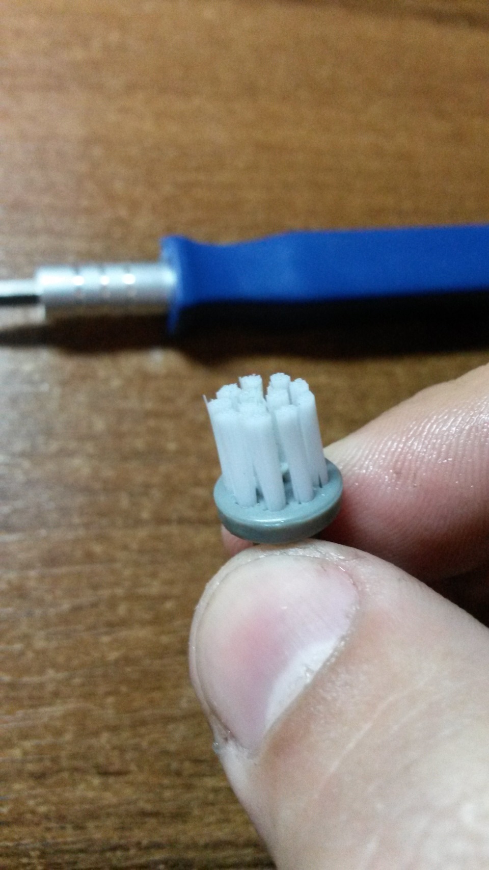

После 30 сек. чистки моя щеточка превратилась в гг))
Вычещаем все места и контакты, у меня почти все было в масле в перемешку с грязью.
После промывки щеточки продолжаем процедуру)

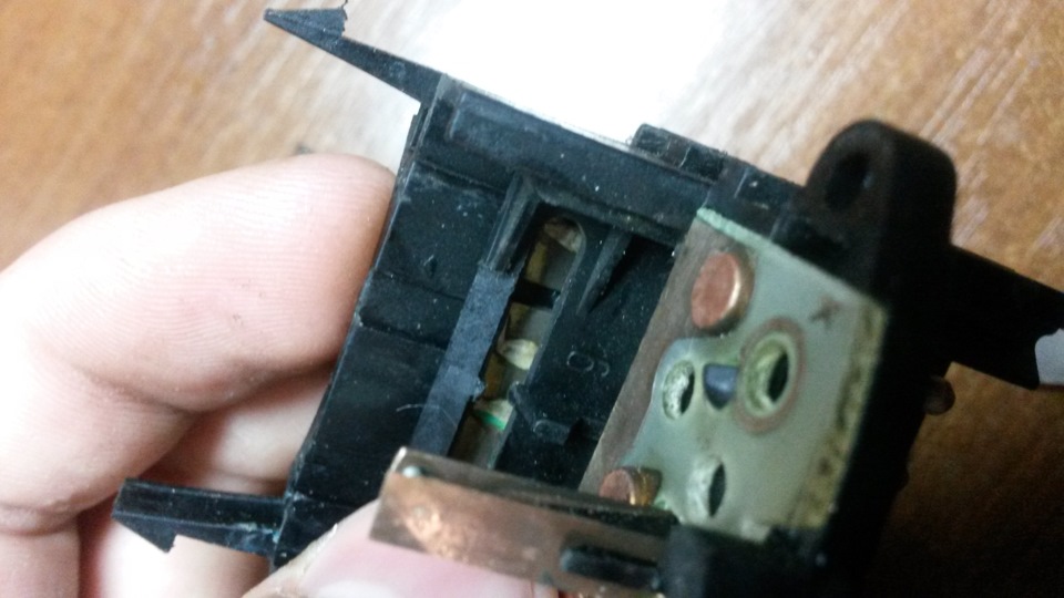

Далее я меняю насадочку на металлическую и начинаю зачищать контакты

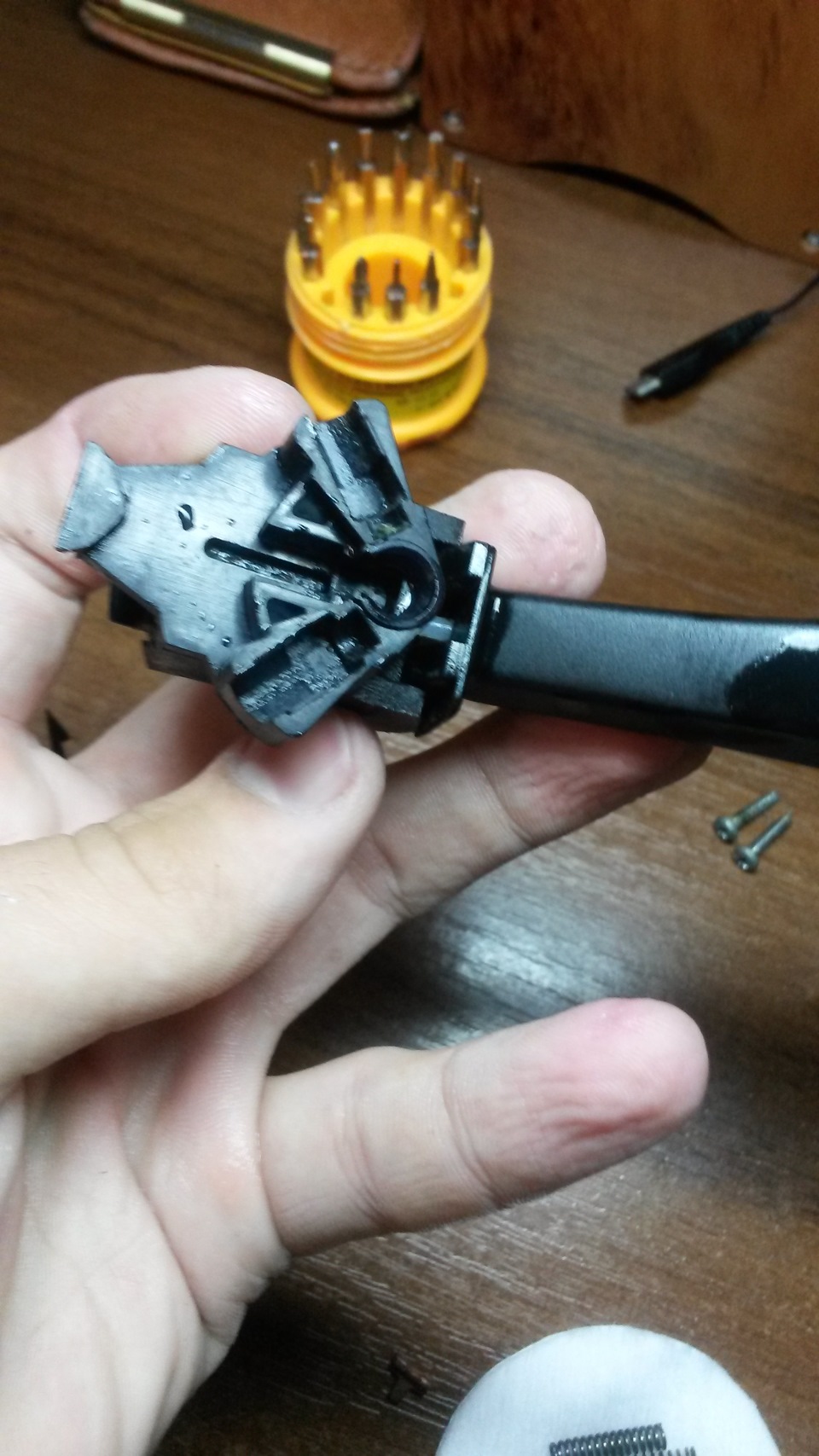

Далее снимаю пластину переключения дальнего света.

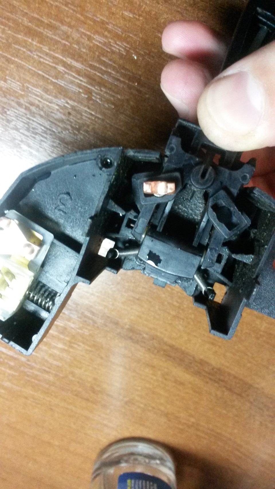

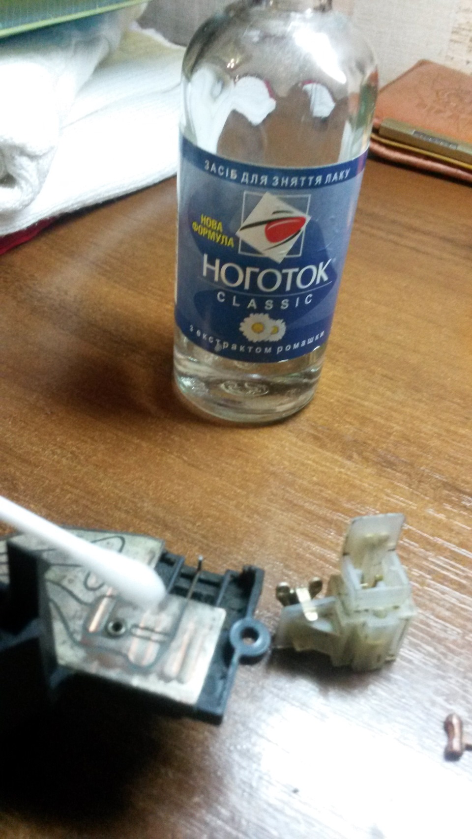

И все контакты протираем ацетоном.

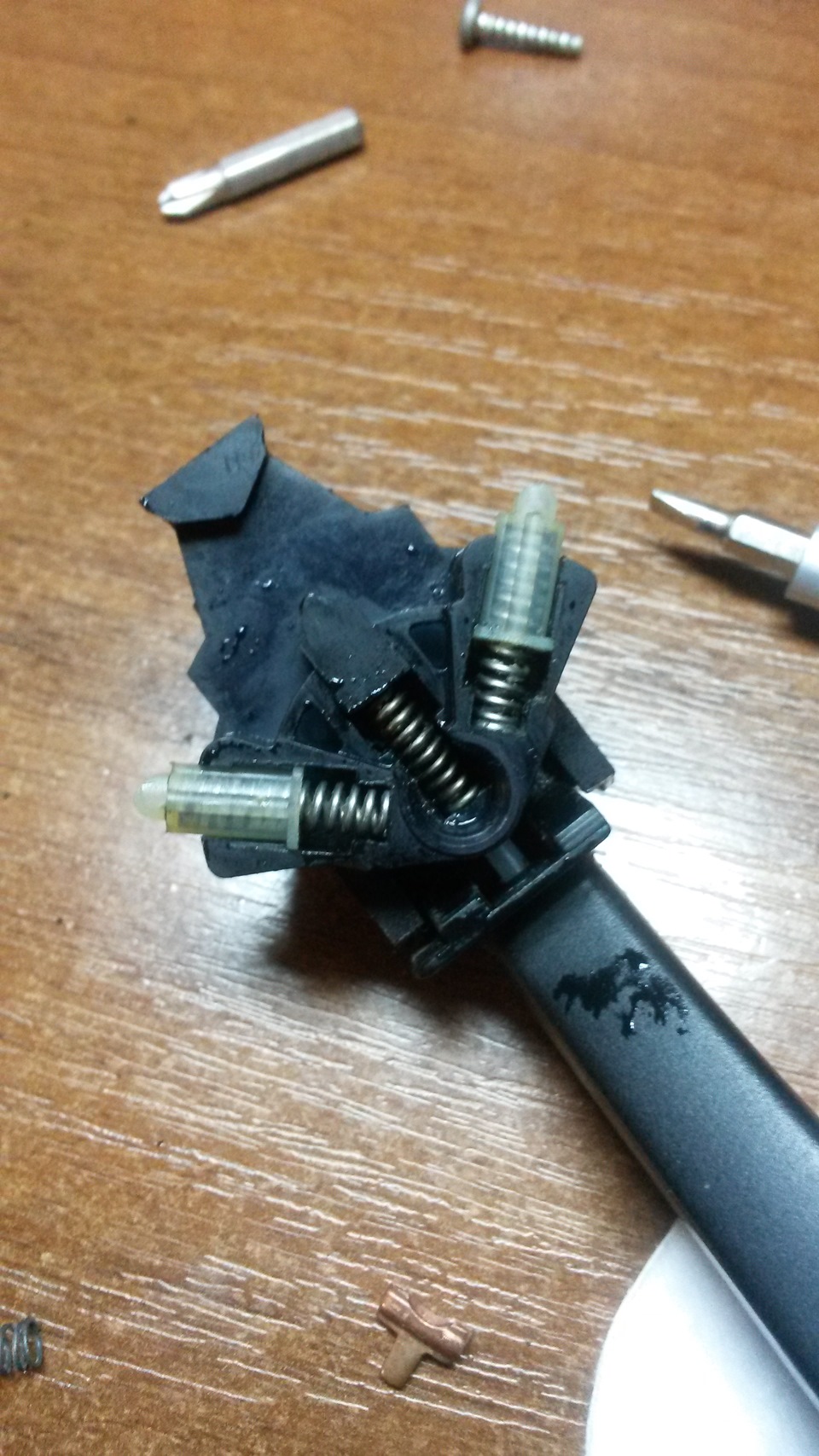

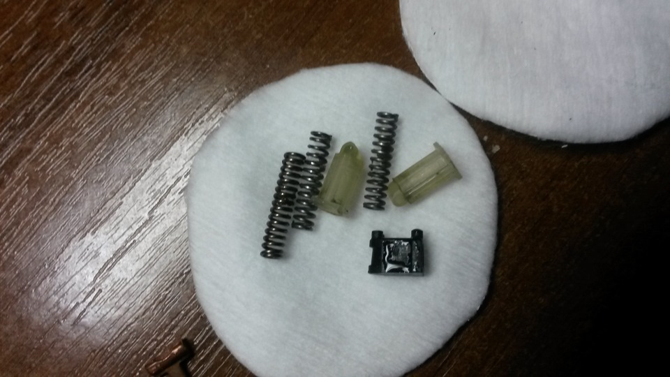

Забыл упамянуть, все пружинки от возраста уже подсели и их нужно чуток в обратную сторону по отгинать. Все пружинки внутриностей и пружинку клавиши клаксона.
Еще нужно вымыть остатки запылившейся смазки, для этого просто снимаем все металлические контакты, и несем пластик мыть, щеточкой с мылом.
И после всех этих процедур, начинаем все собирать в обратном порядке.
И все, после этого переключатель теперь прелестно откидывается, все отлично работает, щелчки четкие.

А вот смазочка там, ИМХО, должна быть. Терущиеся пластиковые элементы, и не только… Я когда разбирал, то только с контактов ватной палочкой снимал смазку и мелкой наждачкой подчищал )
Там вода все не смыла.
И движущиеся элементы я смазал совсем чуток, тоже остатками))
Ну тогда уговорил )
