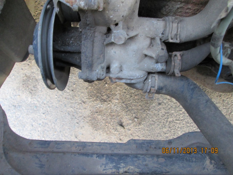

Процедуру снятия генератора описывать не буду, он у меня уже был снят на момент начала работ.Откручиваем насос ГУРа (ОЖ уже частично слила через нижний патрубок основного радиатора и все ей облила)
После того, как открутили вывешиваем его в сторону на шлангах и подвязываем так, чтобы не мешался под руками .Так же требует к себе внимания компрессор кондиционера. Его так же откручиваем и вывешиваем в сторонку.
Полностью снимать компрессор и сливать хладагент не требуется!Далее требуется снять площадку, на которой крепится генератор, компрессор кондиционера и механизм натяжения ремня, а так же кронштейн, на котором крепится насос ГУРа. Что бы не выливать антифриз из блока в землю нужно его слить.
Я сделала сняв шланг с теплообменника масляного фильтра.Далее после снятия площадки нужно снимать помпу вместе с корпусом.
Для этого откручиваем болты, отмеченные на фото.После всего этого снимаем помпу вместе с корпусом и меняем её.
Я еще помыла корпус и заменил резинку под термостатом
