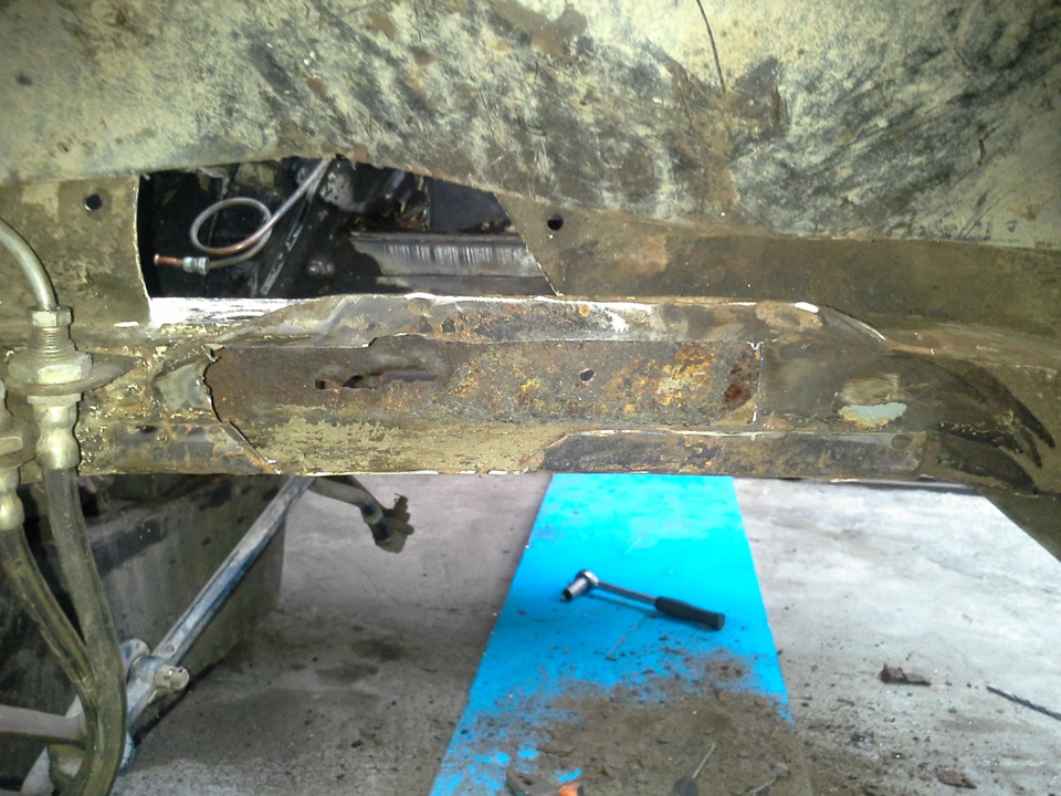

Ранее писал, что при ремонте подвески обнаружил дырку в лонжероне
Пришлось снимать балку и смотреть что к чему, оказалось что моль совсем съела лонжероны лонжероны сильно погнили под балкой и варить заплатки особого смысла нет
Справа лонжерон сгнил под балкой практически осталась одна верхняя часть
Слева под балкой живой, начал простукивать молотком, молоток провалился ближе к траверсе…
Лонжероны гниют изнутри, сверху антикор, заводская краска метал без единого пятнышка ржавчины а стоит ударить и сразу дырка…
Пришел к выводу что лонжероны надо менять, а вмести с ними и пороги которые уже давно лежат и ждут своего времени.

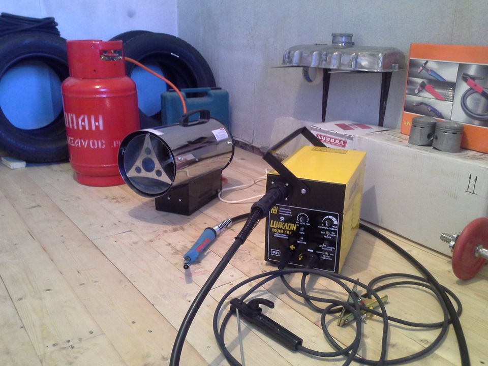

Теперь собственно об оборудовании

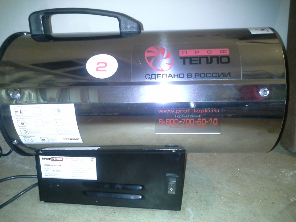

Гараж не обогреваемый поэтому его надо как то греть
Электро пушки, потребляют слишком много электричества а толку от них немного
Поэтому выбор остановил на газовой пушке
мощность: 18.0 кВт
производительность: 500 м³/час
расход газа: 1.2 кг/ч
топливо: пропан-бутан
тип: прямого нагрева
Сделана в России
Цена порадовала 5390 как и рекомендовано на сайте производителя.
По словам продавца, они разбирали эти пушки и внутри стоят советские запчасти с надписями "сделано в СССР".
По ощущениям по качеству, гораздо лучше китайских за которые еще и цену ломят неадекватную, единственный минус это сборка, все винты пришлось протянуть, железные края пушки острые, можно порезаться, хотя это не минус так придирки)
Вентилятор работает тихо с газом еще не проверял

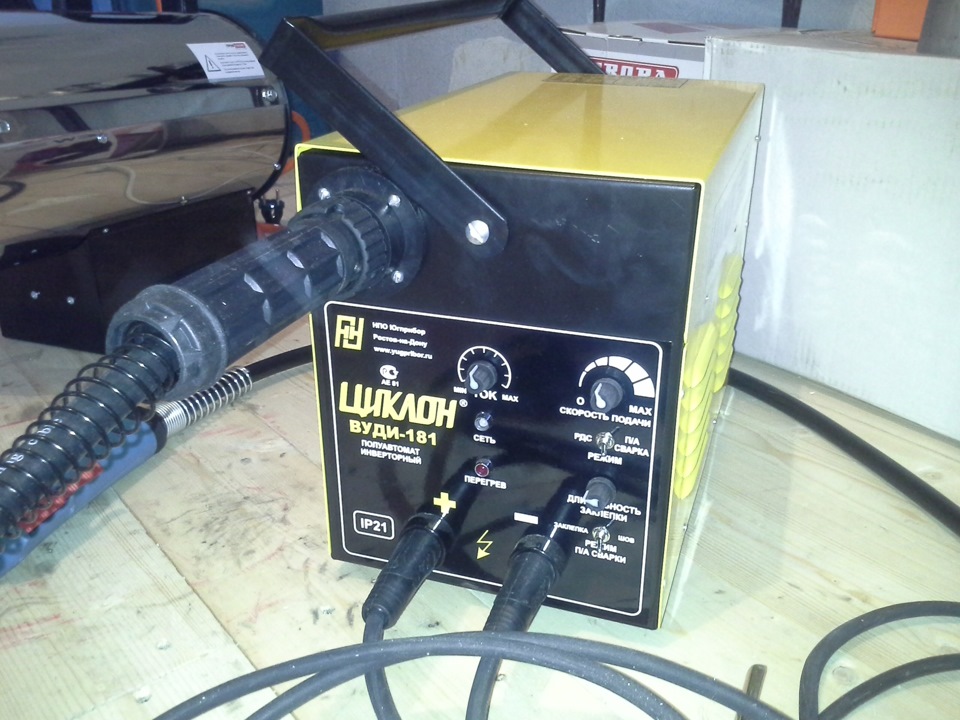

Вот эти аппаратом Вуди 181 Циклон буду варить машину
Инвертор. 180А Варит проволокой и штучным электродом, форсаж дуги, антизалипание электрода, функция заклепки, защита о перегрева, от превышения напряжения, это вкратце подробнее характеристики тыц

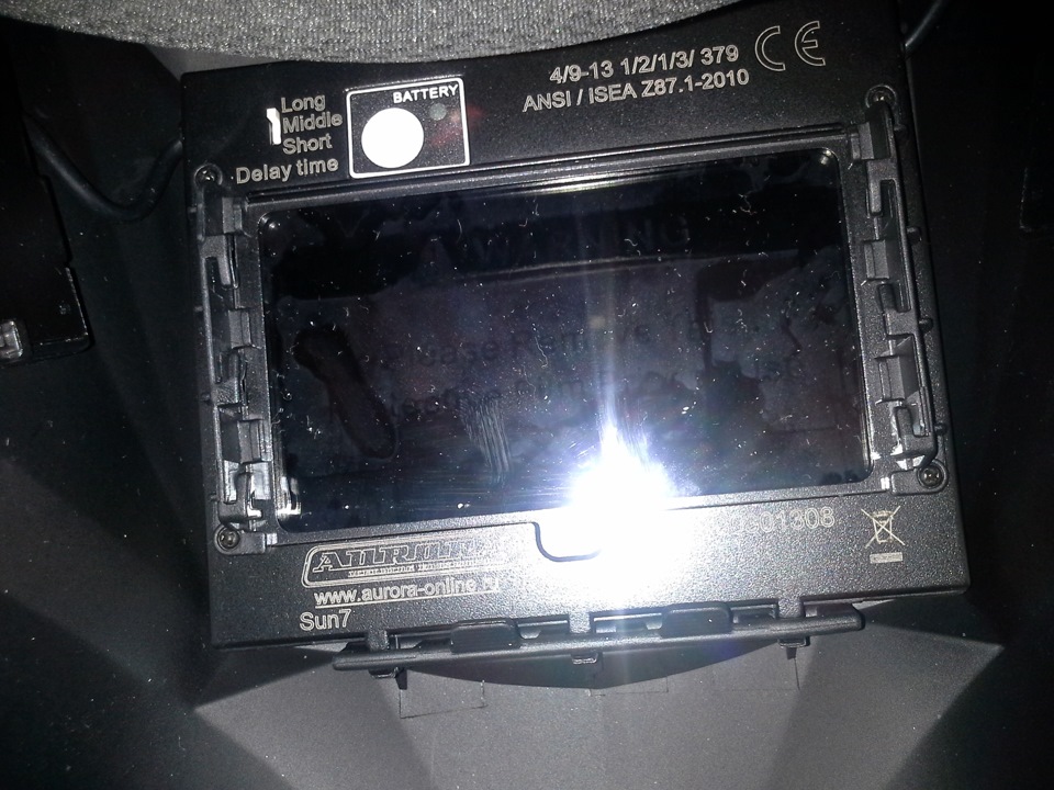

Маску заодно заказал вместе полуавтоматом, тем более на заказ она в разы дешевле вышла, горелку и разъем для шланга быстросъемный
Аппарат уже опробовал, правда без газа и полуавтоматом варил в первый раз, но быстро разобрался что к чему, как варит понравилось
В аппарате катушкодрежатель был только для 5 килограммовых катушек, поэтому пришлось изготовить переходник из поручных материалов для килограммовой катушки

ооо был у меня такой ВУДИ только 201… быстро ему гамон пришел… отправлял на ремонт, на следующий день умер, прислали новый, а тот сразу умер. Забрали и сказали никогда больше не брать их продукцию. Уже полтора года как пользую Контур-180 вот это вещь! Цена одинаковая. Тож Ростов.
Во я им снимал видео показывал суть проблемы
