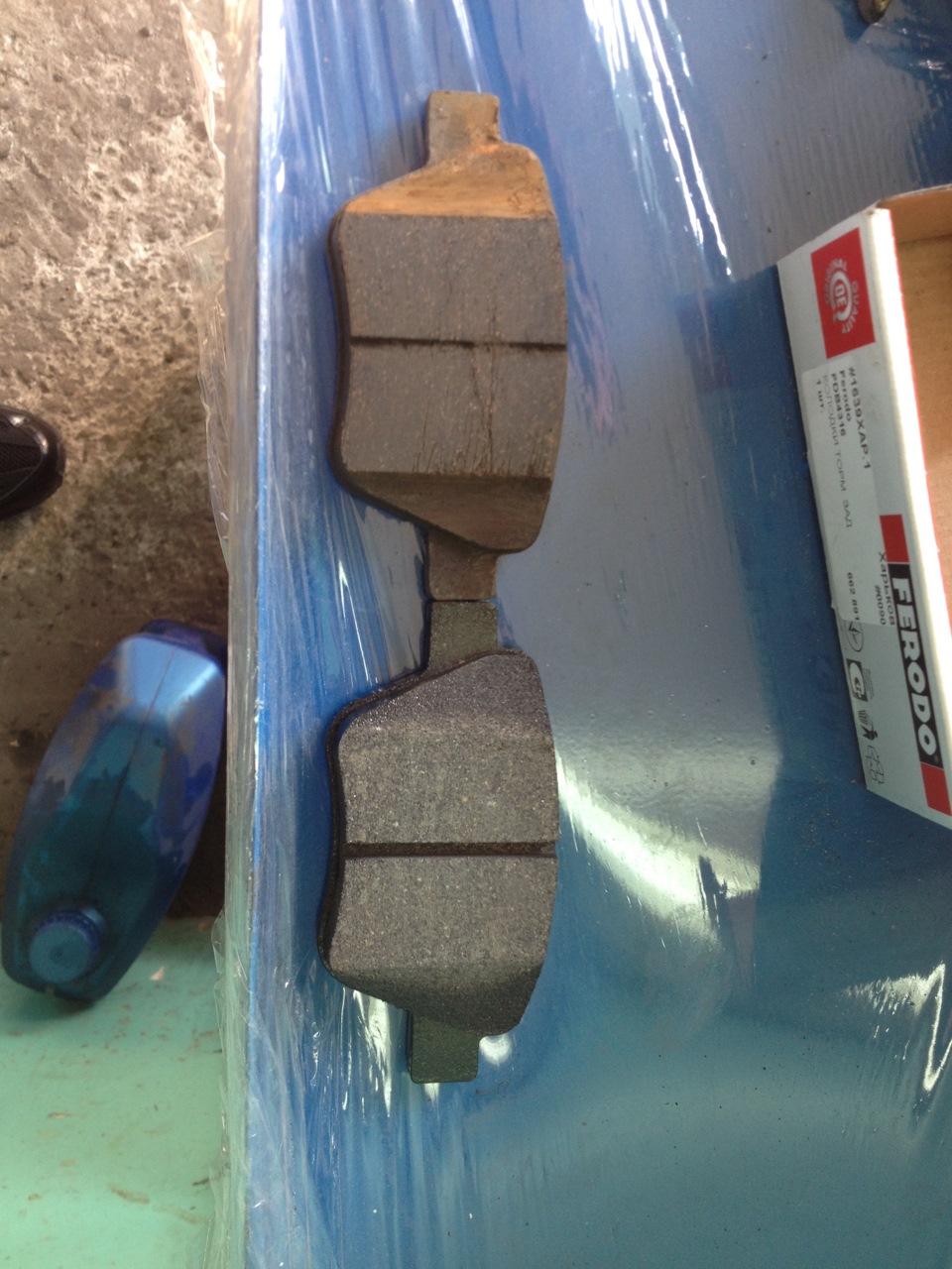

На зад хотелось тоже ATE поставить, но как оказалось на мою заднюю тормозную систему BOSCH, ATE не делает колодки ((
И выбор пал на Ferodo FDB 4316

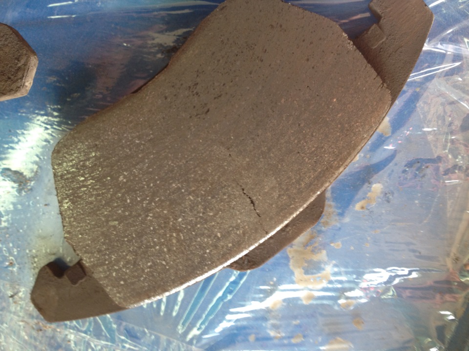

Передние колодки ATE — толщина фрикционной части 13,5мм, когда сняли мои колодки остаток оказался ещё 5 мм (минимальный допустимый остаток фрикционной части должен составлять 2 мм)
Вопрос к знатокам!: Почему образовались трещины на передних колодках ? От 1го перегрева ? И Почему появился сильный скрип/скрежет при сильном торможении, если остаток ещё 5мм колодок ? При простой остановке машины, тормоза останавливали машину беззвучно!
Задние колодки Ferodo — толщина фрикционной части новых колодок 9.2 мм, когда сняли мои колодки остаток оказался ещё 6 мм левые и 7 мм правые. Следовательно задние колодки можно было не менять, т.к. остаток ещё более 60%. Но коль всё было куплено, поменял.

У вас назад без проблем встали колодки?
Ставил себе такую же связку, АТЕ и Ferodo.
То же система Bosch.
Но проблема в том, что назад очень тяжело поставились. С большим усилием.
Сразу не подточил и в итоге колодки стерлись под ноль, точнее одна из них. Грелись оба колеса, не до красна, но долго держать палец на ступице нельзя.
Сегодня все разобрал, еле выбил колодки, почистил все, обточил ушки, теперь колодки ходят свободно (в меру).

Заскрипели тормоза, снял задний суппорт, колодки ferodo недавно заменяные, очень туго сидят и не скользят свободно по направляющим кскобам, скорее всего из за этого скрипят…
Я купил такие (2 комплект), в итоге, допиливал ушки напильником. Не то что ходили туго, они не залазили.
Итог — всю зиму без проблем отходили и ходят до сих пор.
Мне мастер сказал ещё как вариант грязь и окалина набивается под направляющие пластинки если снять скобу и обработать напильником посадочное место этих пластинок, может помочь, а вы много спиливали с колодки?
С каждой стороны где-то пару миллиметров. Может чуть больше.
Пластины почистить поможет, если изначально колодки в них ходили хорошо.
По крайней мере, напильником задолбался. Проще болгаркой со шлифовальным кругом.
