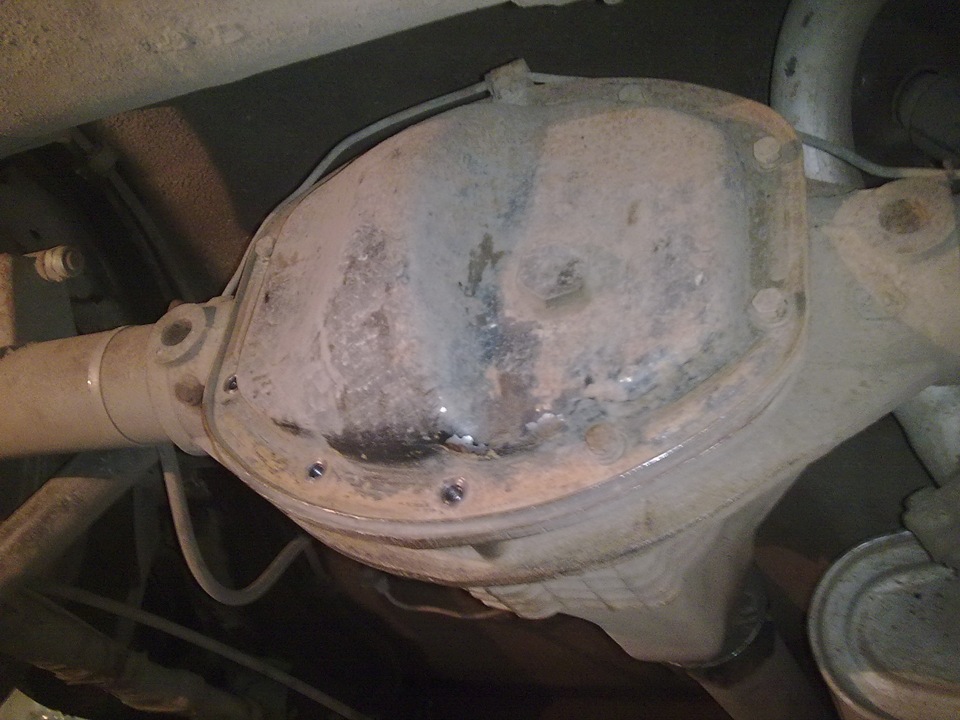

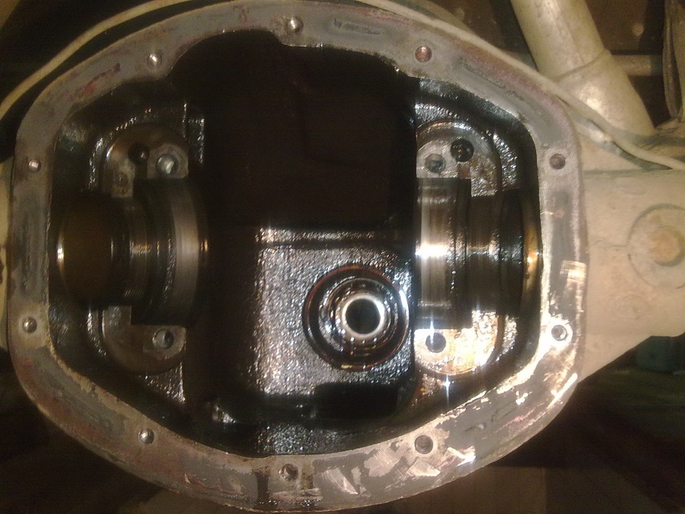

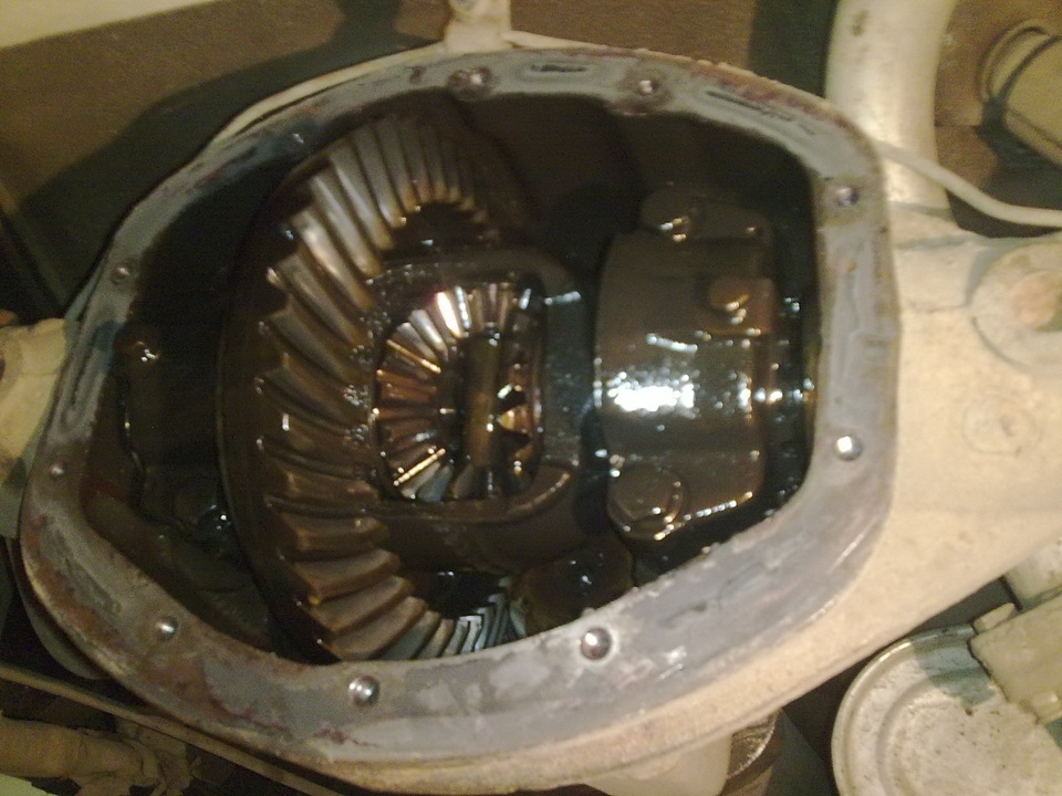

Дальше вскрываем задний мост. Предварительно слив масло. Масло у меня залито синтетическоеShell Transaxle Oil SAE 75W-90. Масло слилось чистейшее, прозрачное с небольшим присутствием пыли от выработки металла, но это нормально. Обратите внимание на третье фото. Мост сухой, т.к. собран на герметик без всяких дуратских прокладок.
Далее откручиваем гайку хвостовика моста, предварительно сняв кардан. Для этого нужно заблокировать хвостовик с помощью пары болтов и мощной монтировки. Закручено там достаточно сильно. Усилия ручного тормоза не хватит. Да и люфт от хвостовика до колес имеется. Далее необходимо снять полуоси и затем редуктор. Откручиваем 4 болта крышек подшипников, снимаем регулировочные гайки. Если подшипники менять не собираетесь, нужно будет собрать подшипники так же как они работали до разборки. Т.е. обоймы подшипников путать нельзя. Иначе могут появится шумы. Либо отложите их по разные стороны либо подпишите маркером — правый-левый.

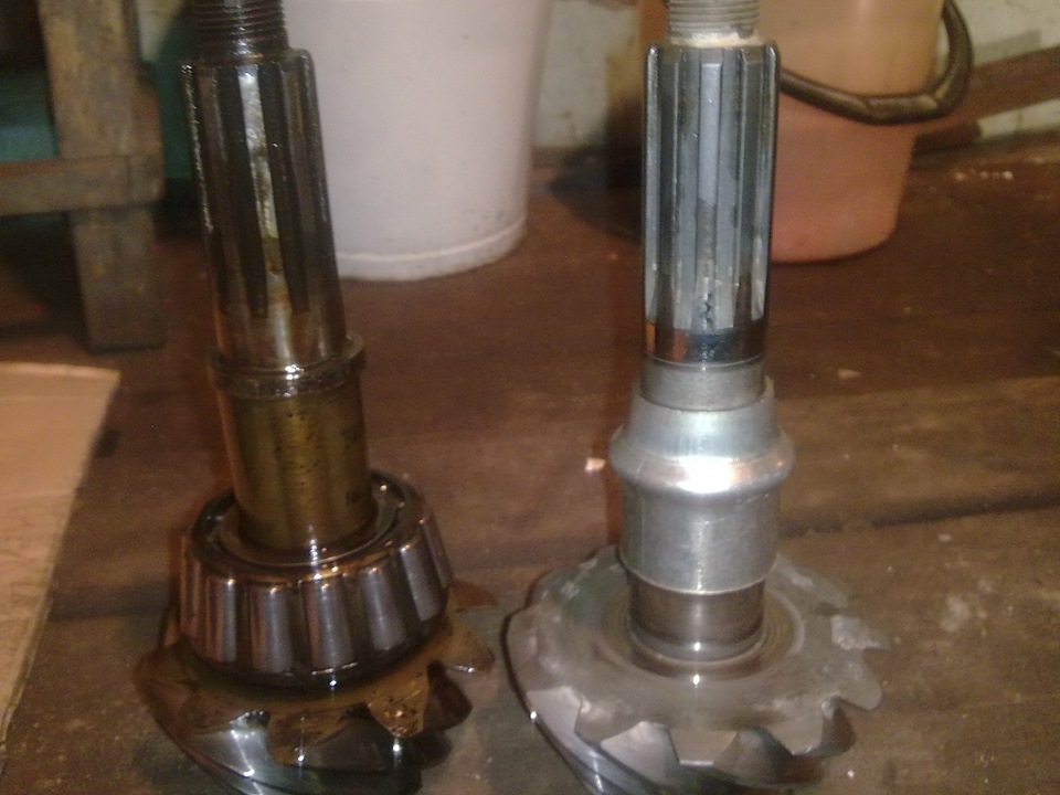

Далее достаем вал-хвостовик. На старых мостах хвостовик регулировался шайбами и затягивался очень туго. Более свежие уже пошли с конусной втулкой, как на классике, её затягивать сильно нельзя, её просто сомнет. Как только люфт поперек моста попадает затяжка достаточна.

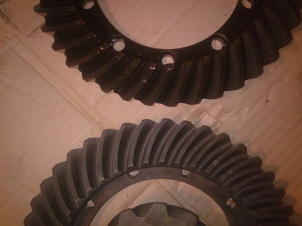

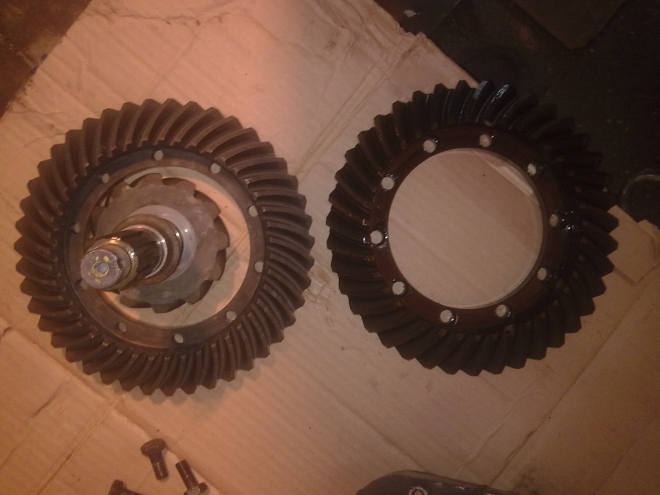

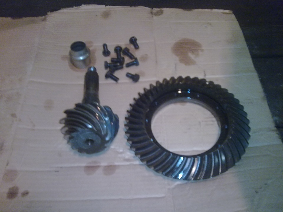

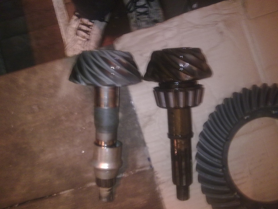

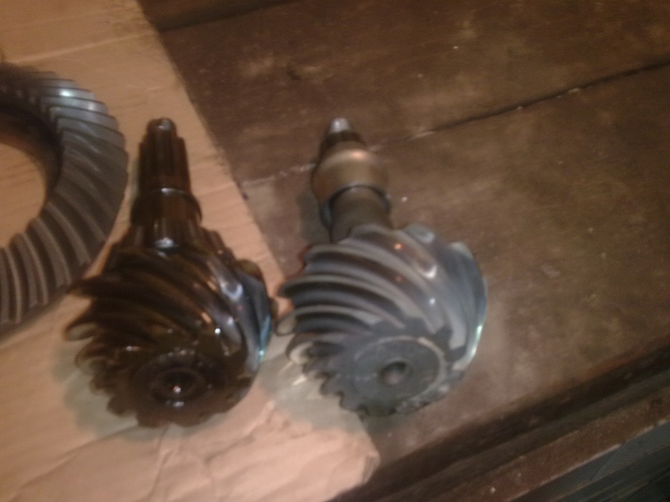

Новые главные пары разрабатывают на новом импортном оборудовании. Изготовление более точное. Так же изменён немного угол наклона зубьев. Так же на парах 3,9 нового образца количество зубьев изменили с 39/10 на 43/11. Увеличив число зубьев — увеличилась площадь контакта пар трения. Благодаря всему этому пара работает мягче. Менее шумно.
Угол наклона и величину зубьев можно увидеть на фото.
Собираем все в обратном порядке. Сперва регулируем хвостовик. Не должно быть поперечного люфта. Далее регулируем зацепление пары, смещая регулировочными гайками корпус редуктора. Необходимо оставлять небольшой люфт, ощутимый на руку (ощущается если одной рукой держать хвостовик и другой крутить корпус сателлитов), иначе мост будет выть и греться. Для этого гайками регулировки редуктор смешаем правее к хвостовику, при этом время от времени проворачивая корпус на подшипниках, как только ведомая шестерня упрется в хвостовик "выбираем" необходимый люфт. Так же смотрите чтобы регулировочными гайками не перетянуть подшипники, но и люфта быть не должно. Перетяжка скажется на тяжелом прокручивании редуктора. Так же желательно проверить пятно контакта пары вот так Регулировка "вылета" хвостовика происходит за счет шайбы под подшипником. Её толщина около 1,5мм. Может понадобится и другая.

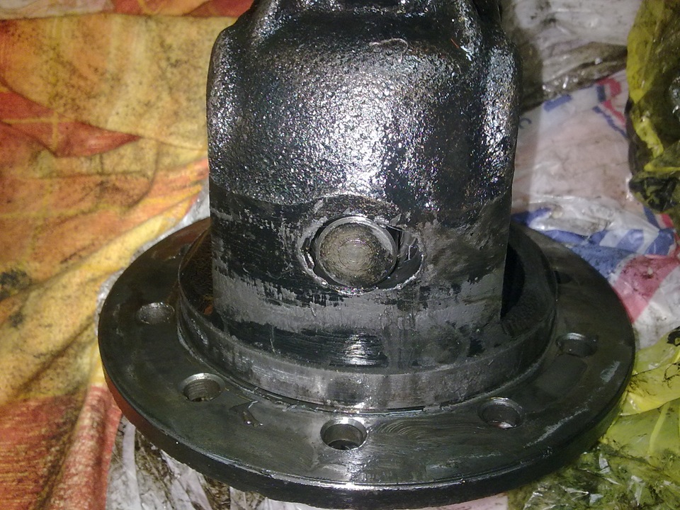

Если у вас болтается ось сателлитов (может отдаваться щелчками в мосту при трогании с места) её необходимо заменить на новую (даже если люфт не ощущается, но ось ходит в отверстиях от руки) чтобы не получить исход как на первом фото. Либо может вообще мост заклинить. Варить ось к корпусу не рекомендуется. В дальнейшем сварка может раскрошится и наделать делов на паре. Уже встречалось.
Если простая замена оси на новую не помогает, бывает достаточно закернить отверстия в корпусе сателлитов. Что я и сделал( закернил корпус и поставил новую ось, на сторой была ощутимая на палец выработка 0,02мм), т.к. моя ось свободно доставалась руками но не болталась. Делают такие вот у нас детали с просаженными размерами.

Как думаеш, обварить палец в коробке дифференциала волговского или оставить газелевский дифференциал?
сварка не всегда на долго помогает, да и газелевский надежнее
Понял, спасибо
