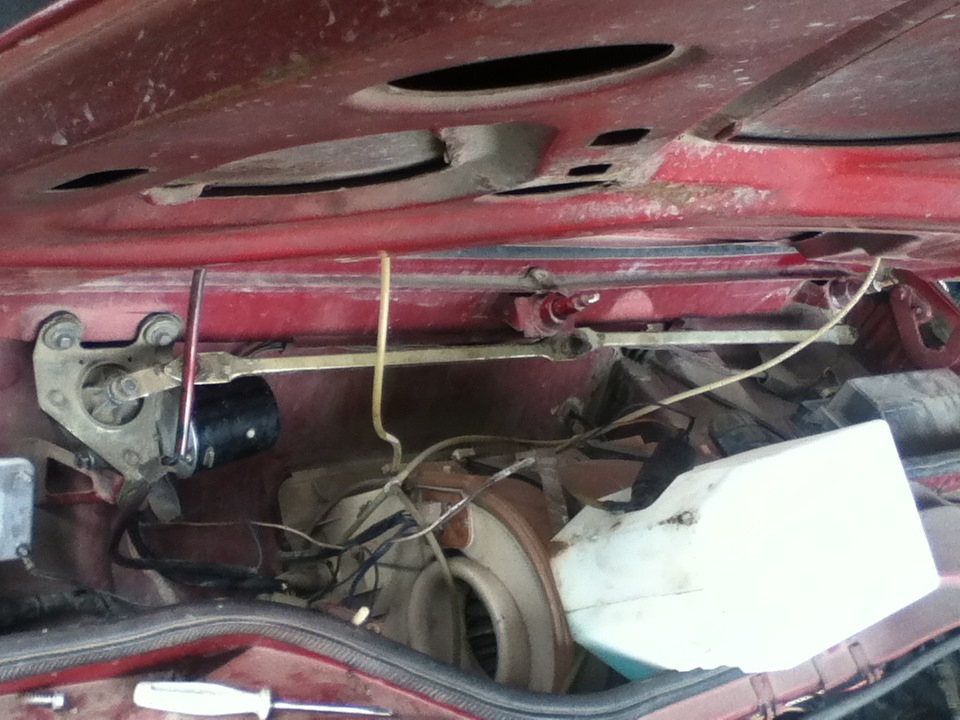

Прошли выходные (уже позапрошлые, 2-3.11.2013), за них сделано:
— заменен моторчик дворников на донорский;
— перебрана и почти полностью заменена на донорскую трапеция дворников;
— загеметизировано правое переднее крыло;
— загерметизировано левое переднее крыло;
— заменена ось нижней петли правой передней двери;
Присутствует нерешенная проблема с форсунками стеклоомывателя. За все время перебрал несколько вариантов — все до единого ужасные. Сейчас стоят (уже второй комплект) от шнивы — отвратительные. в дырках не держатся, крутятся, при попытке что-то с ними сделать — отваливаются усики. Писают так себе. У кого какие хорошие решения этой проблемы? Естественно, без нарушения целостности капота и прочего.

Многие хвалят веерные форсунки от greatwall hover. Небольшая доработка и встают в 41 капот. льют хорошо.

крылья герметизировал просто: привалочные плоскости промазал автопластилином, а большие щели (в том месте, где стык пистолета и крыла закрывает жабо) залил шовным герметиком, + верхний стык крыла и кузова тоже залил герметиком

от ховера не лезут, надо сверлить капот.потому пока валяются в гараже.стоят девяточные веерные, и два насоса от десятки по 2атм, по одному на форсунку, отлично брызгает

вот веерные форсунки с буквой G. более менее норм d.a.d-cd.net/69ec3d8s-960.jpg
а вообще, лучше один раз сделать площадку под вольво форсунки (можно найти тему у меня БЖ).

так у меня тоже. тогда да на капот вольво не поставишь, но можно поставить жабу от свята. сейчас вообще можно 4 форсунки сделать что б брызгали. или разными положениями рычажка))
да можно и просто капот расковырять…

а не удастся ли поставить с волги 31ой?они там на резьбе с гаечками
вроде они там вот такие: www.autoprospect.ru/gaz/3…lga/images/19-24_30_8.jpg
