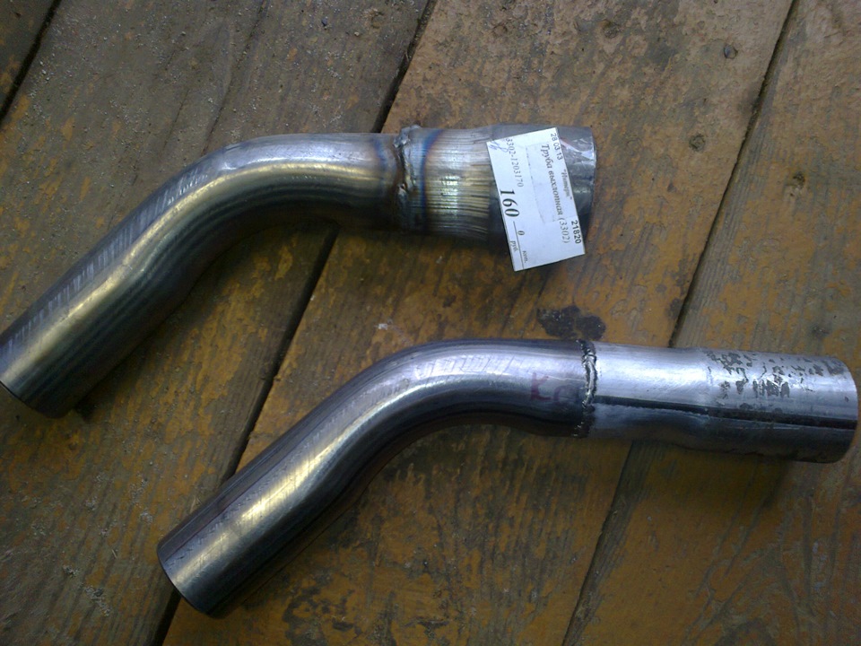

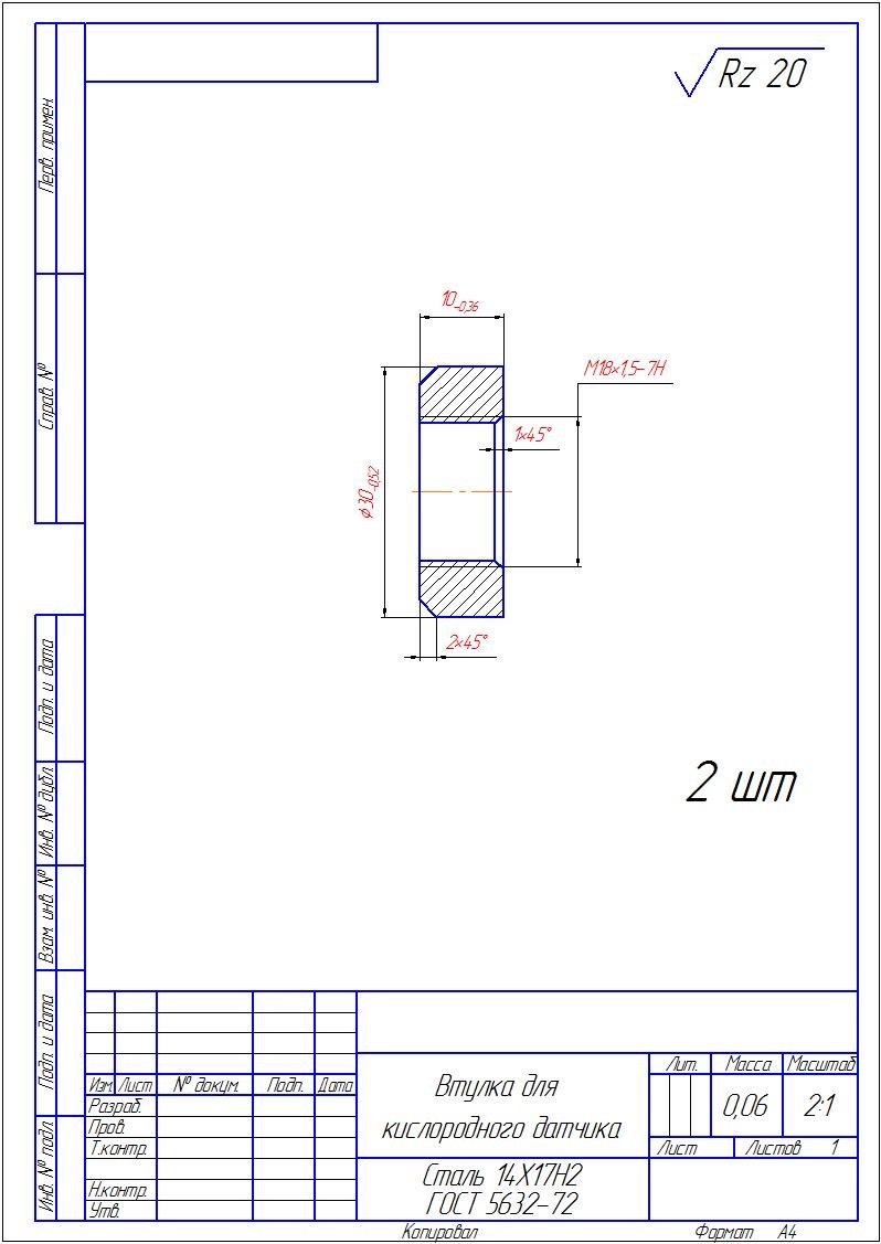

Для облегчения выдоха двигателя я снял катализатор. Напомню, второй лямбда-зонд будет отключен программно, а системе вторичного воздуха не надо будет прогревать кат при запуске двигателя. Вместо катализатора изготовил трубу с гофрой. Фланец заказал на заводе
бонки под Лямда-зонды

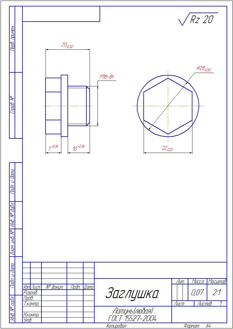

и заглушку под второй лямбда-зонд

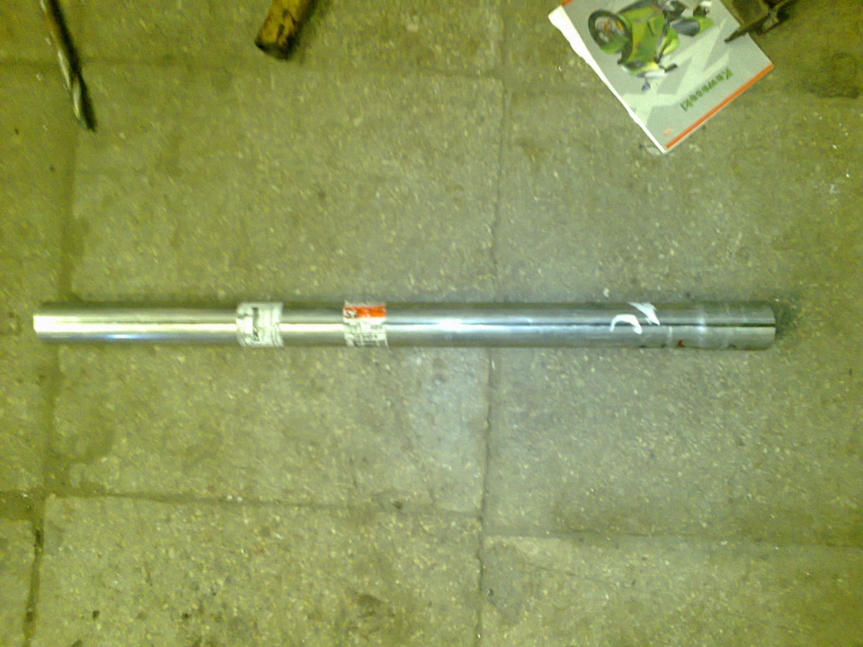

Также купил трубу Bosal с оконцовкой Ф55 мм
гофру длиной 250 мм и Ф55 мм
и два оконечных патрубка глушителя Газели
Что получилось видно на фото:

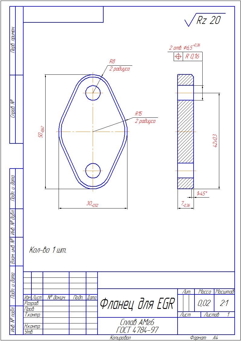

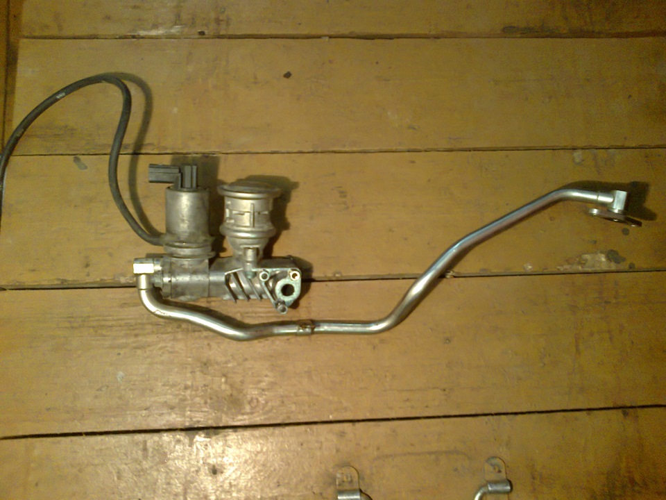

Также решил снять все системы, которые не будут использоваться, предварительно заказав под них заглушки
Снял насос системы ВВ:

Привет. У меня такой же авто. Тоже стоит задача отключения второго лямбда зонда и системы вторичного воздуха. За одно начал смотреть ЕГР, но на схеме в экзисте я его не увидел. Сдается мне, что на наших машинах системы ЕГР нет, а на фото где показана нерж. трубка с каким-то клапаном, это клапан ВКГ (вентиляция картерных газов). Поправь пожалуйста если это не так.
Исправляюсь. Судя по прочитанному на форумах на наших двигателях ЕГР есть, но он скомбинирован с ВКГ. Тоесть в любом случае снимать нельзя, разве что глушить пластиной, ну и перепрошивать мозги.
Привет! Нет, егр скомбинирован с системой вторичного воздуха и к вкг отношения не имеет. На предпоследней фотке как раз клапан егр(с резиновой трубкой) и клапан вторичного воздуха. Я заглушил обе эти системы. Прошивать обязательно, иначе зажгется Джеки чан.

И мне малопонятно изготовление заглушки в корпус воздушного фильтра, есть же оригинальная заглушка. Ну или, как эрзац вариант крышка от пластиковой бутылки подходит идеально.
А про штатную затычку можно по-подробнее
