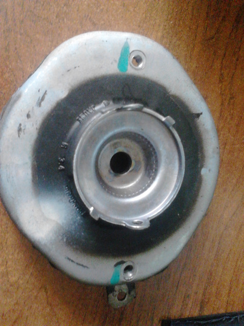

— И напоследок самая большая "НЕприятность"… Я как-то писал, что при повороте руля вправо, если машина не движется, слышен глухой стук. Так вот, стук как был, так и остался, к нему добавилось "закусывание" руля… Иными словами, если стоять на месте и выкручивать руль вправо, он туго крутится, затем будто во что-то упирается, раздается стук и он, словно перескочив через какую-то преграду начинает вращаться легко… ВОТ ЧТО ЭТО ТАКОЕ? КАК С ЭТИМ БЫТЬ?

100% опорные подшипники под замену, сам недавно поменял, в БЖ не выкладывал.
правильно они называются "Подшипник опоры амортизатора" да?
да
менять самому сложно?
по поводу руля…у меня тоже было похожее…опорные подшипники умерли и не давали нормально поворачивать руль…итог : лопнула пружина разорвав покрышку…хорошо что все случилось на парковке на минимальной скорости…
