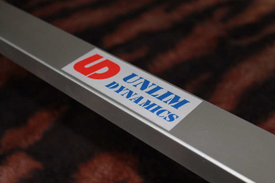

Наконец-то готова моя распорка стоек, теперь останется снять проставки стоек и поставить распорочку =)
ஜ═══════════════ஜ۩۞۩ஜ════════════════ஜ
Сталь 5 мм. прямоугольный профиль, ручная работа.
На первый взгляд качественно сделана, клиенты остальные тоже в восторге, посмотрим как себя покажет =)

Пишешь что распорка из стали, она сверху просто покрашена из балончика или порошковая краска? не начала ржаветь?
Из балона покрашена, предварительно обезжирив металл.

ого, кастом? ваще норм, а че еще сделай упор ГТЦ
Эээ, что такое кастом? Есть ссылка на то, как сделать упор дополнительно к цилинру? =)
кастом это самоделка по Русски! снизу под сгибом, где верхняя часть распорки соединяется с нижней синей частью. надо приварить длинную гайку, потом берется длинный болт под 6гранник(как на брендовых) на него накручивается гайка и все вместе вкручиваешь в приваренную гайку все это дело, так что бы болт при вкручивании уперся в центр ГТЦ и вон той гайкой(которую в начале прикручивали) контрогаешь болт что б он не выкрутился при вебрации, все! если надо могу фотку закинуть, у меня распорка куско с упором в ГТЦ
Игорёк, будь добр, скинь фото пожалуйста =)
