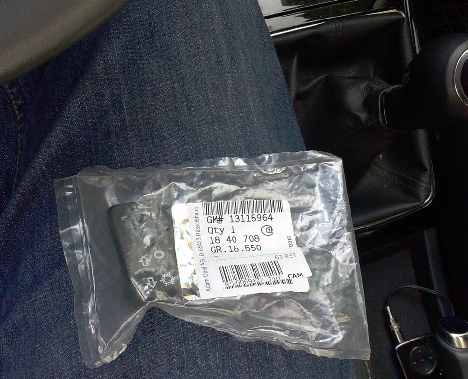

Итак-c, для начала купил заглушку-шторку в стенку бардачка под номером 1840708 за 147 рублей.

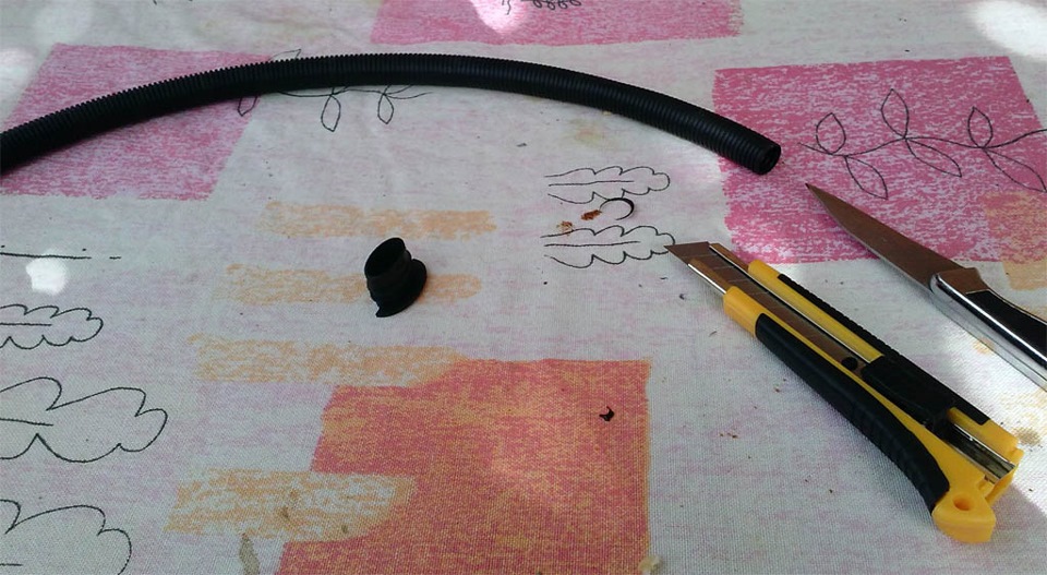

На работе в инженерном отделе нашёл пластмассовую шлангочку диаметром 16мм — были и больше, но это уж черезчур, а меньше — малый поток воздуха, неайс.

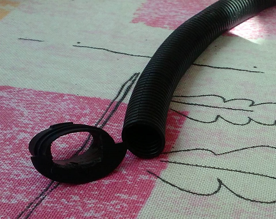

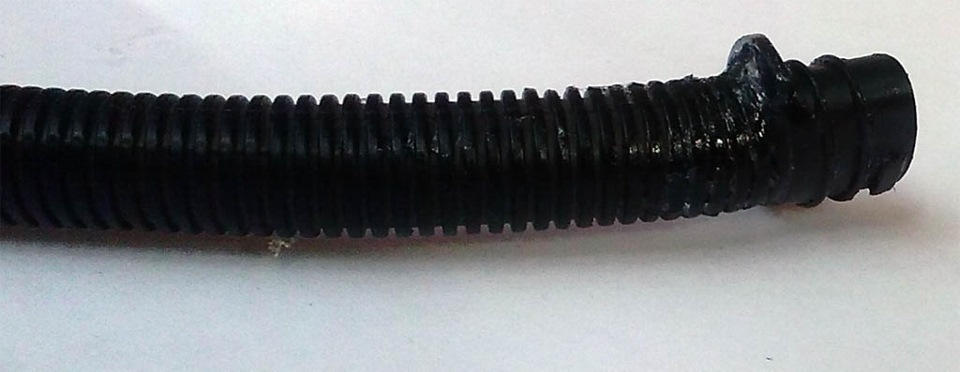

Чтобы вставить шлангочку в воздуховод, решил не мудрить, а использовать то, что там уже было — аккуратно, неспеша вырезал отверстие в задней стенке той заглушечки ровно под диаметр шланга (чуть сжал его до овальной формы)

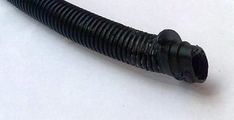

Собсно, вставил плотненько шлангочку в дырочку и замазал по периметру силиконовым герметиком, дал высохнуть. С этой стороны всё готово.
Затем прикинул посадочные места и аккуратно ножиком расширил дырочку в крепительном ушке до 16 мм (постоянно пробовал просунуть, чтобы не срезать лишнего)
В воздуховод вставилась заглушка с шлангом, а в ушко продел тоже плотненько второй его конец

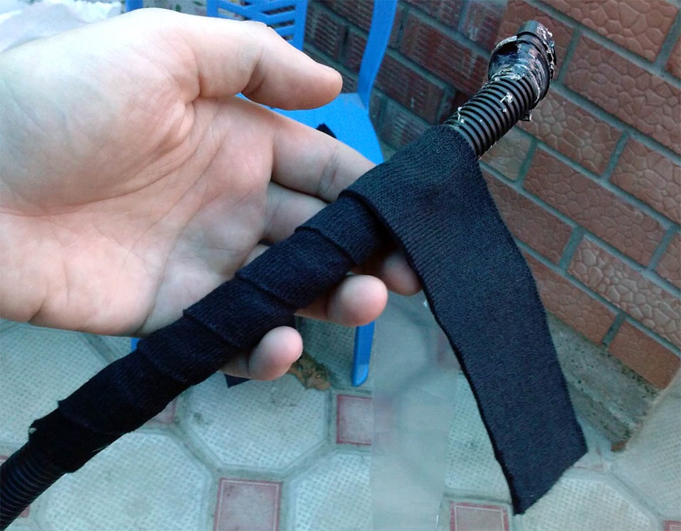

Далее я вспомнил, что после проклейки бардачка у меня остался моделин — отрезал лоскут и обмотал им получившуюся конструкцию

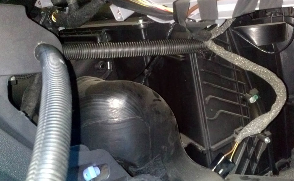

Установил всё на место
Теперь ОЧЕНЬ важный шаг — так обрезать конец шланга, чтобы заглушка вставилась как можно более плотно и воздух не рассеивался по бокам ! Раз пять примерял, отрезал, приставлял бардачок. пока не получилось как мне нравится :)

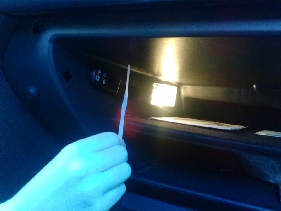

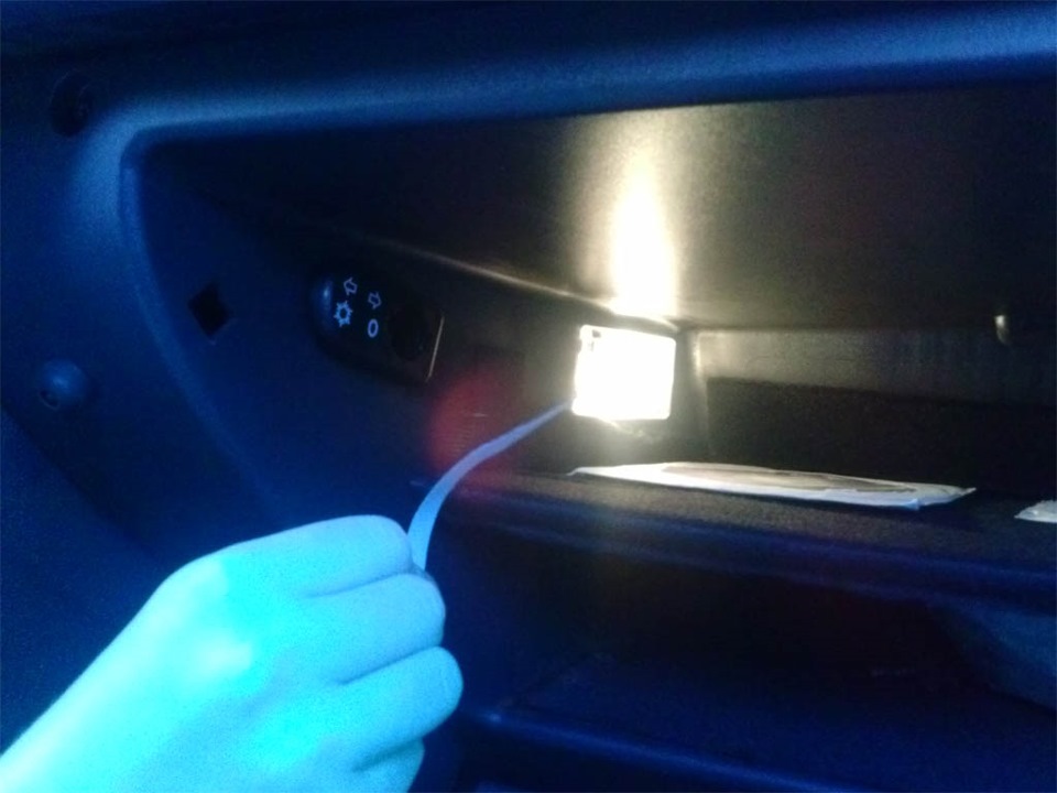

Всё собрал, жена держит лоскуток бумаги, я готовлюсь включать вентилятор печки — на старт …
Первая скорость вращения
Вторая скорость вращения
Дует отлично ! Теперь жду лета, чтобы воспользоваться тем, что получилось :)

нет, всё тихо. трубку обматывали ?
У меня стоит такой. Но оттуда не дует. Почему? Может режим какой то нужен?
значит трубки нет, сэкономили

классно)) спасибо! обязательно как нибудь себе поставлю! а пульт управления? который в бардочке его покупать нужно? а то я не совсем понял что то спасибо в заранье!
да, это заглушка открытия/закрытия воздушного потока, её номер 1840708 стоит в районе 150 руб.

а теперь такая загадка: как достать заслонку при демонтаже бардачка (например при смене салонного фильтра) и не повредить усики крепления? (
ПС: у меня не получилось.
непонял, зачем её доставать ? бардачок вытаскивается вместе с ней, чуть смещая вправо. Я когда примерялся, несколько раз вытаскивал/втаскивал бардачок.
может я немного поторопился ее оттуда выломать, но по моему бардачок намертво там сидит и никуда не смещается. А с этой штуковиной его оттуда не вытащить.
для того, чтобы доставался, обратите внимание 4ю снизу фотку — я там сделал небольшой вырез, вот попробовал показать как :)

Тоже сегодня сделал так, ток дует почему-то не очень, тоже был свист — обрезал по короче и свист пропал

есть сомнения что шланг прегибаеться в тех местах где я указал на фото www.drive2.ru/users/denis2913/blog/753499 как вопрос решил?
Где просто стрелочка — не перегибается вообще. Где стрелочка с кружочком, т.е. в месте выхода из отверстия — он вышел дугой, не под 90 градусов, и не сложился, и не согнулся. В общем, ни в том, ни в другом месте нет 90 градусных углов, всё по дугам.
а то у меня резиновый поливочный поэтому гнется но дует всеравно. может не так хорошо как на прямую…
ну он мягче, чем этот гофрированный пластиковый, может поэтому и согнулся.
