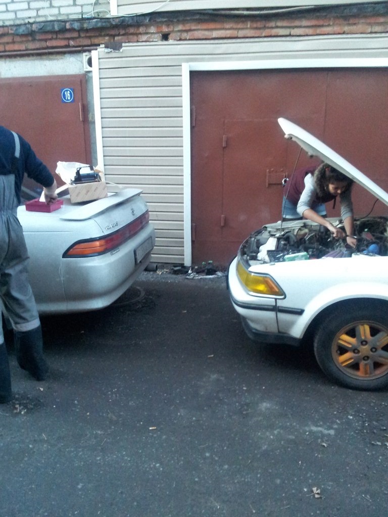

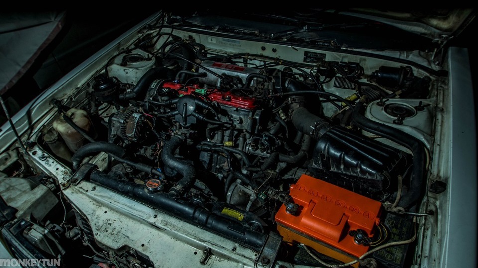

Примерно в феврале начал появляться новый стук из-под капота, при том сразу после переборки двига.Побегал, поспрашивал.В итоге пришли к тому что стук примерно от гидрокомпенсаторов либо от коромысел.скорее первое.Как раз их не трогали при переборке.
Зашел в экзист, цена 1200 за штуку.Их 8.Почти 10 тыс рублей.За такую цену можно контрактный 1s купить))
В итоге забил и ездил со стучащими.Но стук начал появляться на горячую и все громче и громче…Примерно неделю назад, решил снова проверить их наличие на сайте и тут вдруг УРА!Появились заменители, якобы английской фирмы Motive Components по 310 рублей за штуку.Я сразу, не думая заказал 8 штук.

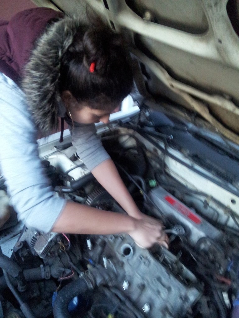

Сегодня я наконец-то добрался до их замены.При замене мне очень помогли моя Карина и друг Андрей.Им большущие спасибо)
В итоге почти 6 часов гемороя 2500 рублей и стук пропал)
На всякий случай вот артикул гидриков: HL35

Можно было залить масло дорогое, поездить и посмотреть, возможно и стук бы пропал, они от плохого масла стучать могли, я вот думал что заслонки впускного коллектора еще могут стучать тоже от своей выработки.Поездишь скажешь как результат, угадал ты или нет с гидрокомпенсаторами.
да нее, масло менял и не раз)
вот сегодня как завел новые начали стучать еще громче, но тут же начали затихать и стук пропал совсем.Как я понял масло поднялось и новые начали ходить.старые были каменные, так что по-любому они)
