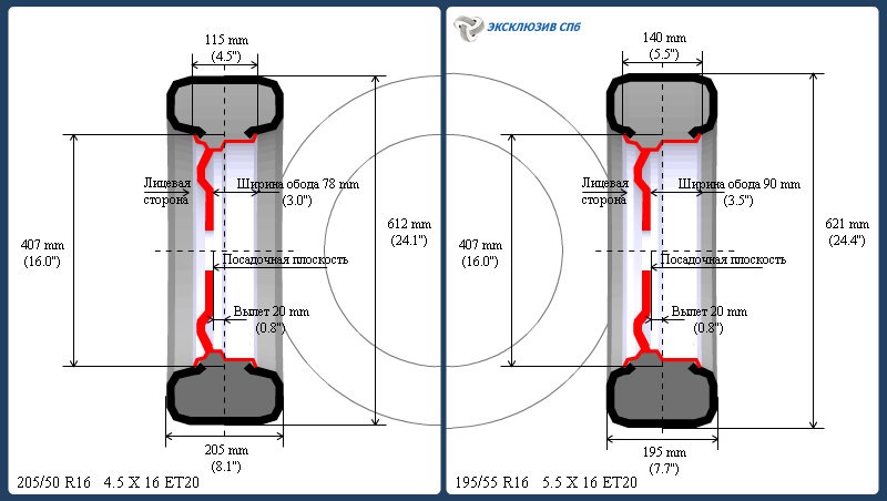

И наступил вопрос выбора размера зимней резины между 195/55 R16 или 205/50 R16.
Первый вариант выглядит следующим образом по сравнению с моей летней:
Итого мы получаем прибавку в 4.5мм дорожного просвета и теряем 1см в ширину, что в принципе неплохо, так как на зиму ставят обычно шины поуже, потому что пятно контакта становится меньше, я следовательно на 1 кв. см. шины приходится больше веса авто, а следовательно, в условиях плохого сцепления с дорогой, шанс не сползти в кювет или влететь куда-нибудь еще (тьфу-тьфу-тьфу) становится выше

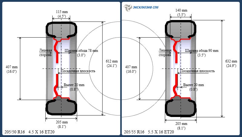

Второй вариант:
Оставить ширину такой же, но прибавить 5% в профиле
Прибавка в 10мм дорожного просвета без потери ширины. По идее такие шины должны быть значительно мягче моих летних, что не может не радовать в суровых реалиях российский дорог. Но с другой стороны, длина окружности повышается на целых 3.3%, что значит ухудшение динамики, так как при одном обороте колеса автомобилю придется проезжать лишние 3.3% + такие шины весят больше, а это всё-таки влияет на динамику авто заметно, пускай вас не смущаю небольшие цифры, на 1.5L двигателе изменения в разгоне авто будут заметны.

215*55 стоят у меня… и для зимы я бы поставил 60-65!
195-60-16 я бы такие брал себе. сейчас 205-55
Выше моего лета на 3мм и уже на много. не должна затирать и повыше будет, что приятно всегда, а особенно зимой. пс лето 225-45-17.
я 205/55 поставил. А так вообще сложно сказать… нужно оба комплекта покатать и будет понятно)))
Ну у тебя 2л импрезка, а я все переживаю что моя будет "не ехать"))
ммм. Твоя машинка попаспорту около 13,4 сек до 100 км/ч. 0,03 % округляем в большую сторону до 0,04. получаем: 13,4+13,4*0,04=13,4+0,536= 13,936 сек. Расчет грубый, но думаю так примерно и получится. =)
