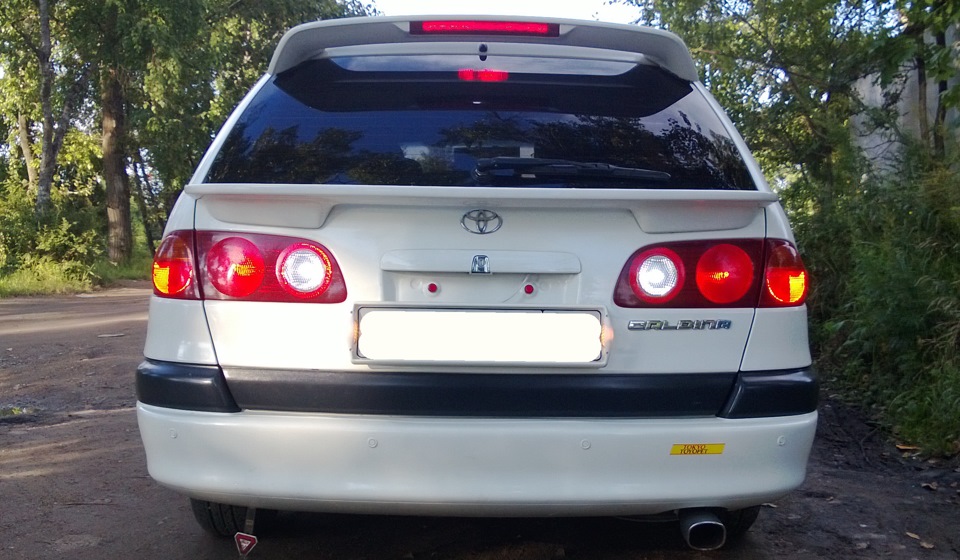

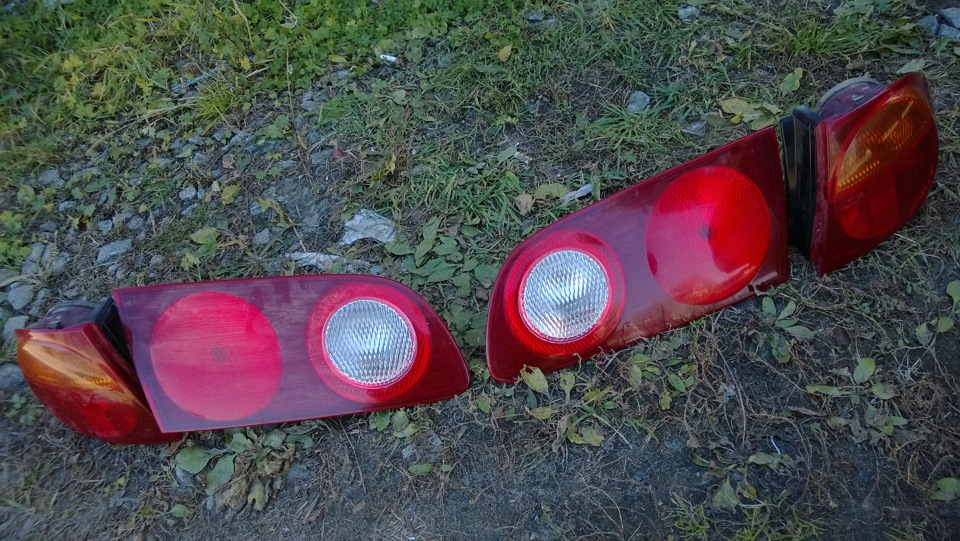

Собрался с силами и решил попробовать описать, один из возможных методов подключения ЗПТФ на Caldina AT211G, в скудной комплектации E. Замена оптики в круг, по случаю и с помощью, состоялась не совсем запланировано. До замены задняя оптика выглядела, как и положено для E комплектации 1999г.
Из хрустальных вариантов, обычных и не очень, я себе выбрал именно такой.
Мне понравилась именно этот вариант. Если бы не нашел в салонной косе плюсовой провод для ЗПТФ, вообще бы не заморачивался. Но раз нашел…))).

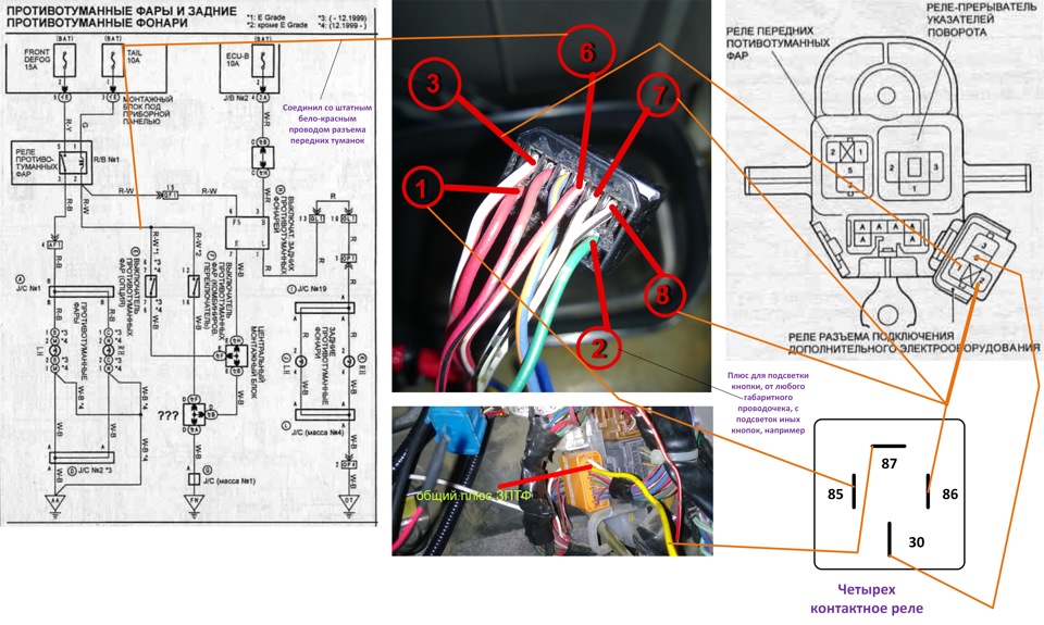

И так, что имеется. Плюсовой провод, доходящий до задней двери. Разъем под кнопку, отсутствует. Проводка в торпедной косе, отсутствует. Оптика, в наличии. Кнопка обошлась в пару сотен на разборке, без разъема. Хороший человек Юрий, который подарил разъем для кнопки, так же нашелся))). За что ему большое, человеческое спасибо!

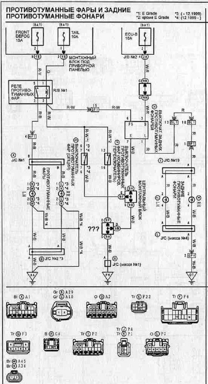

После изучения схемы в букваре, я решил внести некоторые модификации. Включаться ЗПТФ могут только при включенном зажигании, с соблюдением всех положенных условий, передние туманки и т.д. Вот стукнуло в голову подобная мелочь. Так как у меня имеется место установки реле для подключение штатного инвертора (дополнительного оборудования), и прозвон показал, что подводятся туда какие положены плюсы и минусы, именно оно послужило помощником в реализации схемы подключения. Букварь гласит:

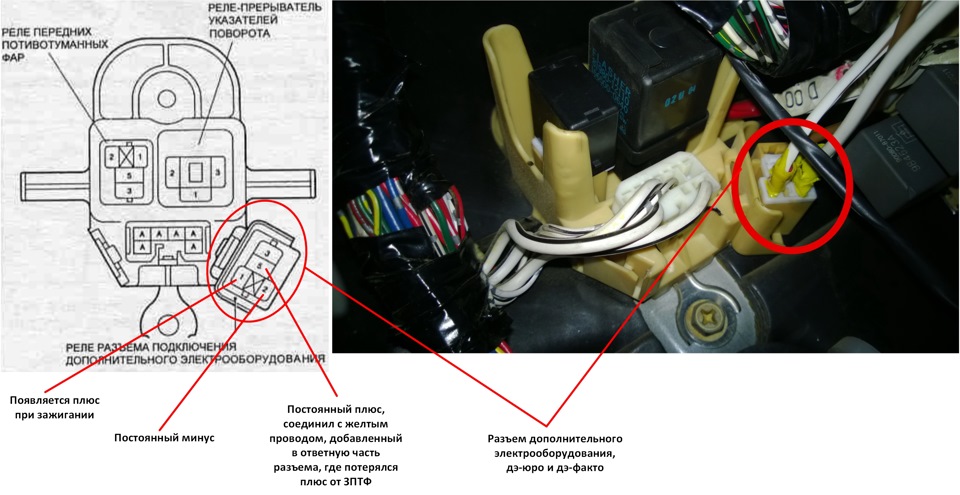

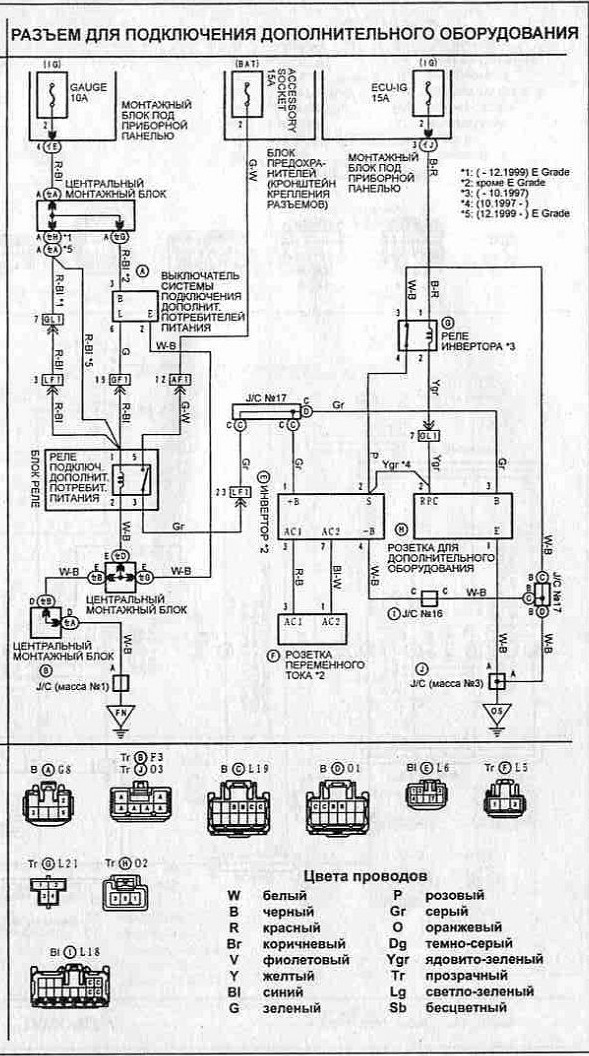

А так же, мне понадобилась схема подключения дополнительного электрооборудования

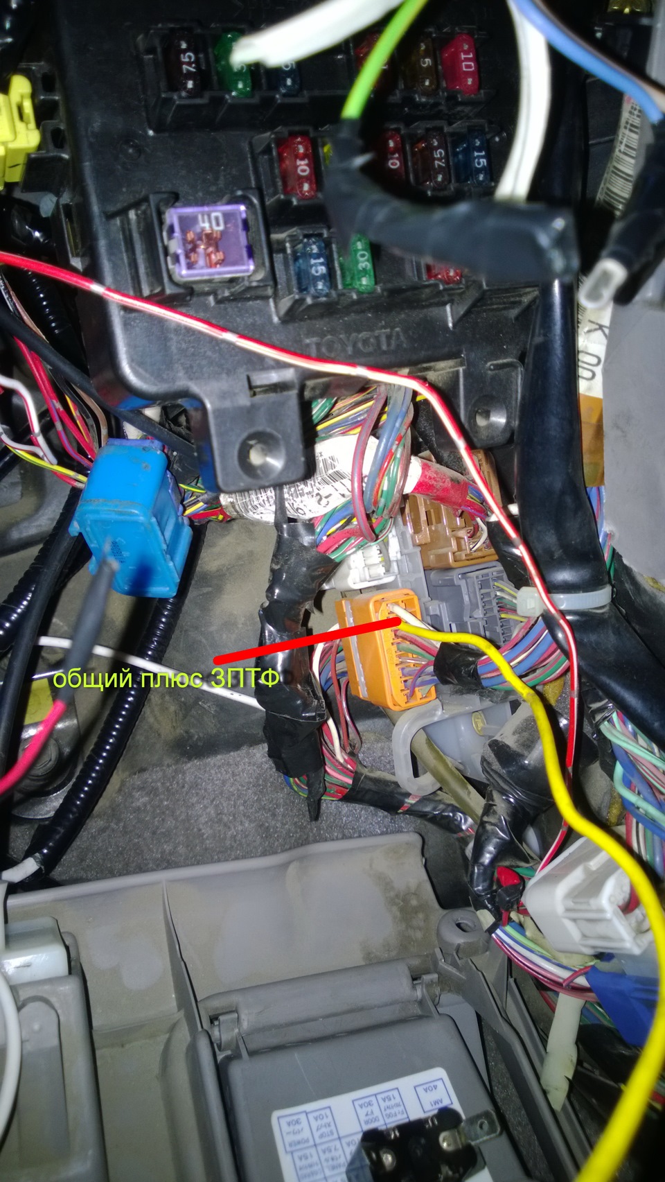

При поиске проводки под задние туманочки, был найден лишь плюсовой красный провод, идущий от задней двери, и теряющийся в первом же разъеме, возле ноги водителя. В штатную ответную часть разъема вставил подходящий провод. На фото провод, что добавил в ответную часть разъема, желтого цвета.
Из разъема подключения реле дополнительного электрооборудования взял следующее:
Полученный хороший плюс, который был предназначен для питания штатного инвертора. Я поставил сторонний преобразователь напряжения, о чем обязательно напишу в БЖ попозже, так, что могу себе позволить использовать данный разъем по своему усмотрению. Этот самый плюс подключил к желтому проводу с фото «Точка потери плюсового провода». Но напрямую подключать глупо, ведь гореть в этом случае ЗПТФ будут постоянно))). Организовал разрыв четырех контактным реле. В котором управляющим плюсом будет сигнал от кнопки. Распиновка разъема кнопки ЗПТФ получилась такая.

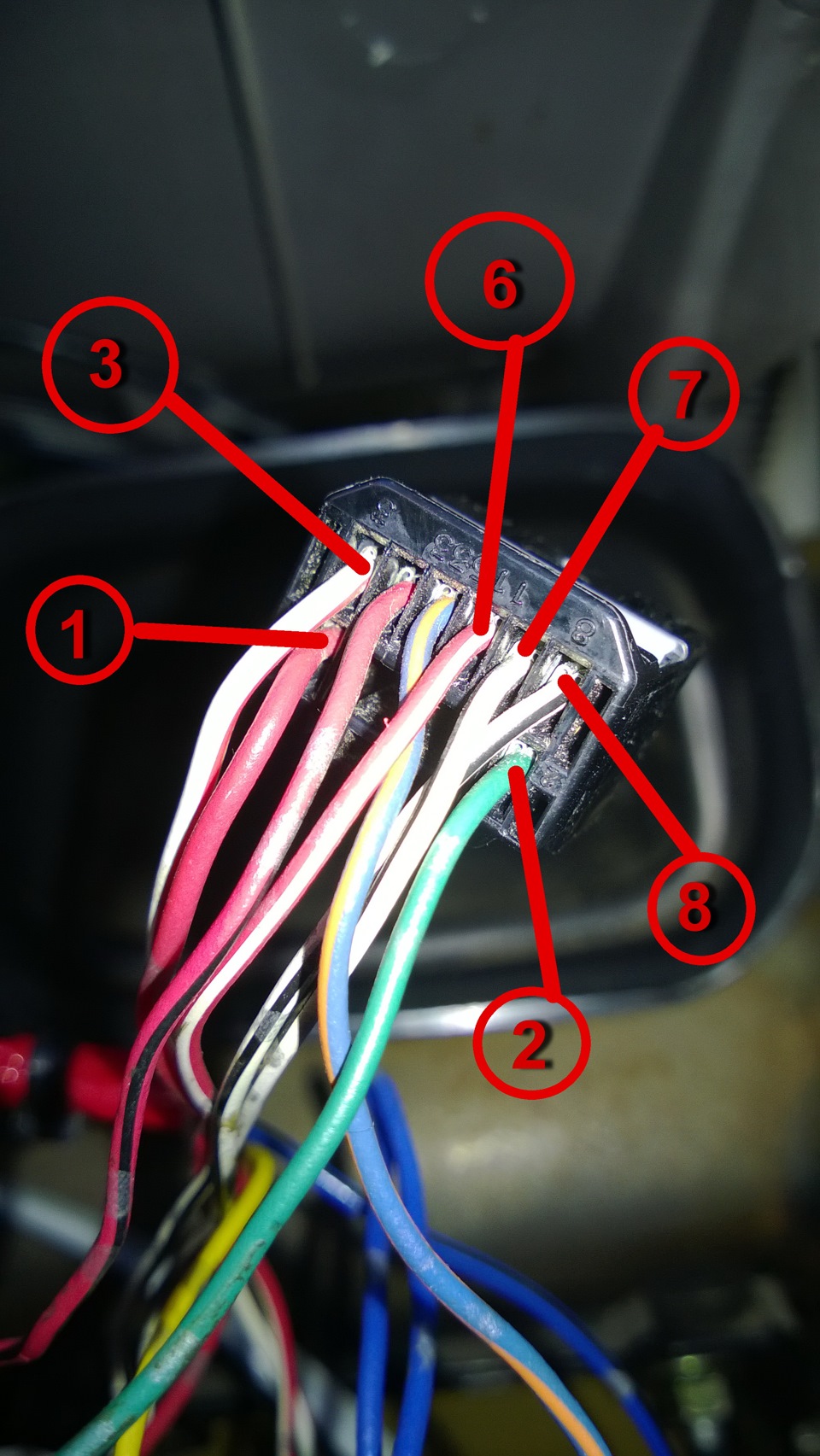

1 – Плюс что идет на ЗПТФ
2 – Плюс габарита, для подсветки кнопки
3 – Плюс из штатного места от АКБ
6 – Разрешающий минус с разъема передних туманок
7 – Минус кнопки
8 – Минус подсветки кнопки
Как всегда, попытался составить более или менее понятную фото-схему по электрике. Сочетание фото и схем, думаю, дают бОльшую наглядность)))

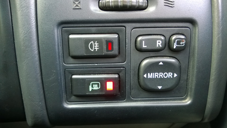

Теперь туманки работают от кнопки, как им и положено, но с маленькой поправкой, только при включенном зажигании, вот захотел я так. Надоест, переделаю))).

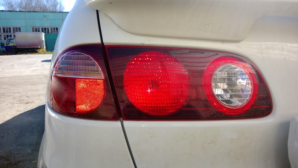

А панелька с управлением и подогревом зеркалам, обзавелась соседкой в виде кнопки включения ЗПТФ)

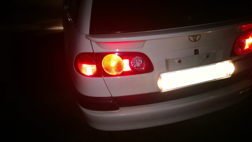

При включенных габаритах и нажатой самой кнопкой, видок примерно такой
На этом, свою эпопею с ЗПТФ считаю оконченной, спасибо за внимание, надеюсь кому-нибудь пригодится изложенное и изображенное выше)))

Если на 6 контакт просто минус подать работать кнопка будет?
Должна, на том котакте только разрешение вклечение отслеживается, от включенных передних туманок. Сам не эксперементировал в этом направлении
сейчас тоже туманки задние готовлю, собрал схему с минусом на 6, не работает. Или что то не так или кнопка попалась нерабочая, в чем сильно сомневаюсь.
Тоже сильно сомневпюсь, что кнопка не рабочая. Попробуй на шестой контакт минус подать, после подключения всех плюсов. Схема в кнопке может и не сработать, если минус будет постоянный
Рабочая кнопка. Сам намудрил, оказывается ничего не работает если не подключена подсветка кнопки… не знал этого я. Сначала подключил и отдельно проверил подсветку, потом подключал проверял работу кнопки.

А что за остальные 2 провода? Купил переключатель, теперь ломаю голову. У него, кстати, цвета у них другие.
Это для петли заглушку, когда Зптф не подключены, либо в случае их подключения это контакты ближнего света (у меня в бортовые есть запись Дополнительный монтажный блок часть 1, там есть на схеме расписания распиновка разъёма Зптф более подробная
Да, вижу, спасибо! Фара вход и выход. А для чего они? Как эти контакты срабатывают?
Это разрывается цепь отвечающая за включение ближнего света (с подрулевого переключателя), чтобы при отсутствии передних противотуманных фар, запрещать включение ЗПТФ без включения ближнего света. Так как это разрыв, то в случае отключения разъема от кнопки ЗПТФ, предусмотрена специальная заглушка, соединяющая петлей эти два контакта, без этой петли ближний свет не включить
Пытаюсь осмыслить…))
Т.е. заглушка ставится на штекер, верно?
А мне эти контакты нужно как-то задействовать? Туда ж что-то должно приходить, раз без ближнего не даёт включать? Или я не так понял? Есть может где-то схема с этими контактами?
Да, у меня он для передних нештатных птф будет применяться.
Хм… А штатные есть? Самый главный проводок, красный который (№1), должен быть задействован, а то не включится. И ее схема такая, что после выключения зажигания, она потушит ЗПТФ, и при следующем запуске двигателя, не включит, только нажатие на кнопку включит ЗПТФ вновь. Принцип такой же как у кнопки обогрева заднего стекла, только без таймера
Нет, штатных нет. Стоят дополнительные piaa c их кнопкой на проводе. Вот и хочу колхоз этот убрать и поставить правильную кнопку со всеми подсветками.

Всё! Вроде разобрался!) Нашёл схему фар твоей машины, прорисовал кусочек принципиальной схемы внутренностей выключателя (разобрал его), — всё встало на свои места! Там внутри сквозной минус на фары проходит по диодной развязке и вместе с красно-белым идут на управление транзистором. Теперь примерно ясно, как выключатель работает и как его можно внедрить ко мне в сеть.
