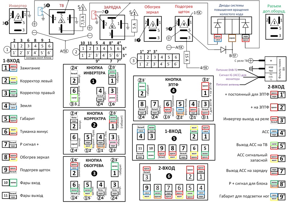

Приветствую всех заглянувших. Это первая запись, описывающая весьма амбициозный заскок, личного характера, которых хочу сделать и инсталлировать в машину. Количество электрики установленной в автомобиле растет, порядок уменьшается, а это мне не нравится.
Задача: систематизировать навешанную проводку в один, логически понятный узел, сделав его съемным и легко обслуживаемым, с возможностью расшить, при необходимости.

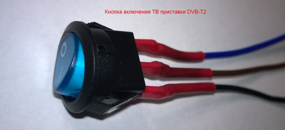

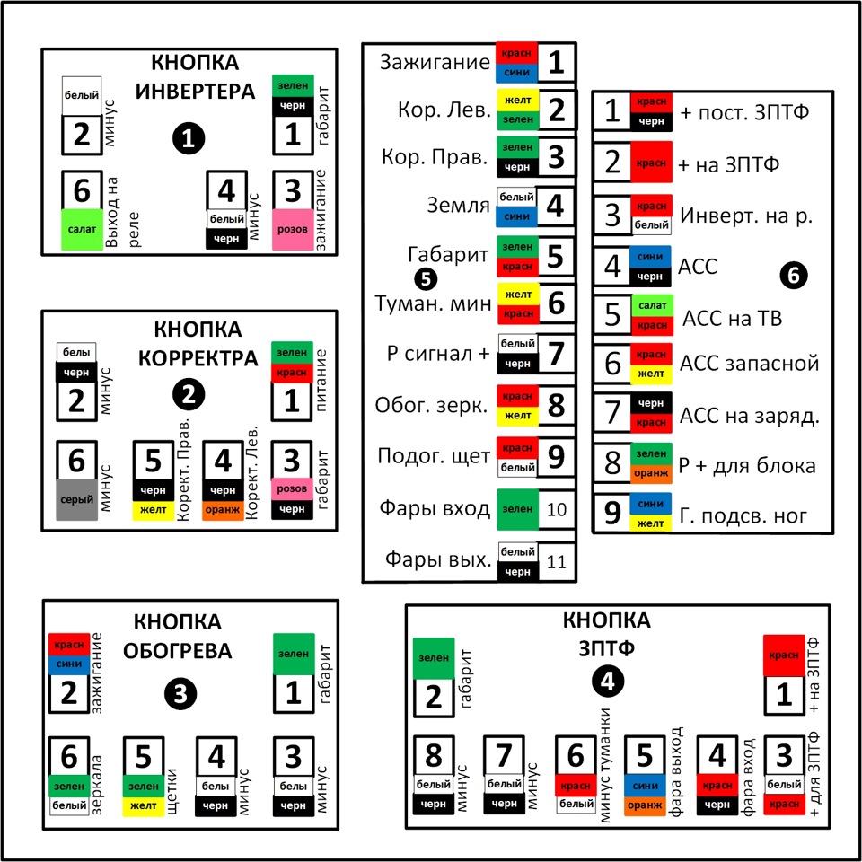

Для начала нарисовал примерную схему монтажного блока и блока реле, того, что нужно объединить на сегодняшний день.

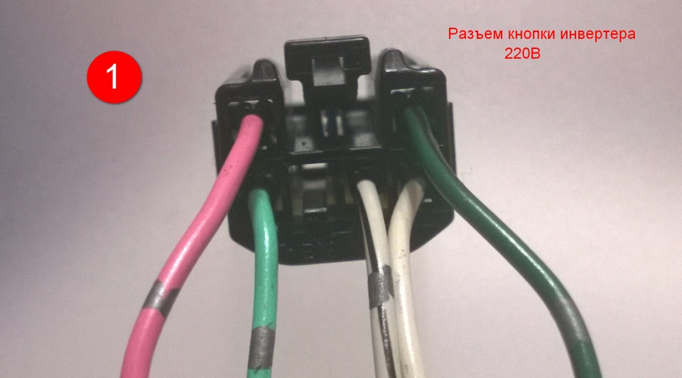

— Кнопка инвертера 220В

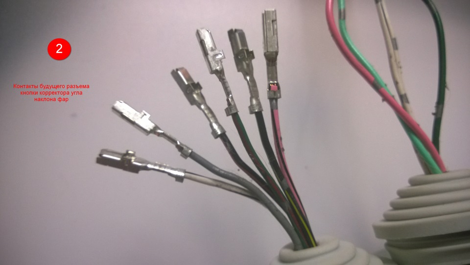

— Кнопка корректора угла наклона фар

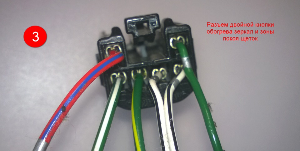

— Двойная кнопка обогрева зеркал и зоны покоя щеток
— Кнопка ЗПТФ
— ТВ приставка DVB-T2

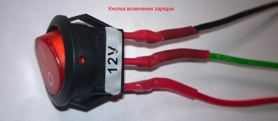

— Зарядка телефонов

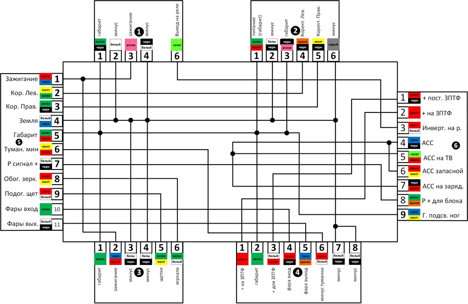

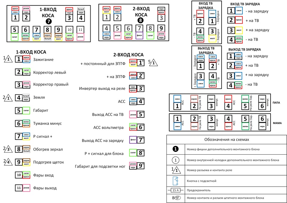

Далее следует принципиальная схема внутренних цепей монтажного блока, чтоб можно было проверять на правильность сборки и работоспособность при дальнейшей эксплуатации.

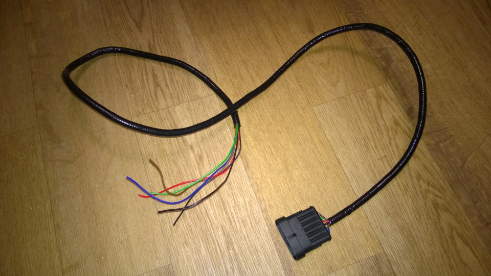

Монтажный блок будет подключаться через дополнительную косу, которая в свою очередь, будет подключена к бортовой сети.
В последствии, понадобится наклейка с обозначениями контактов монтажного блока, для хранения в машине, а конкретнее на крышке будущей конструкции.

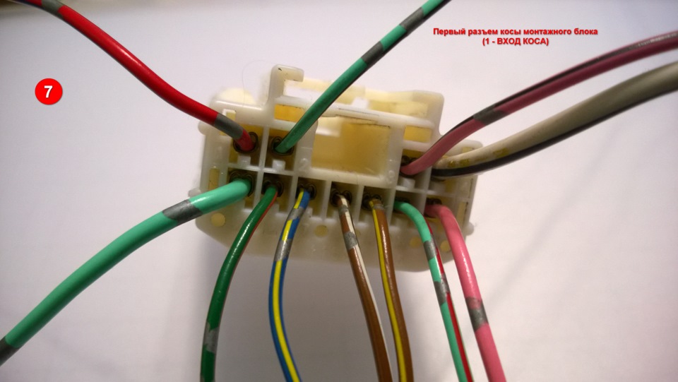

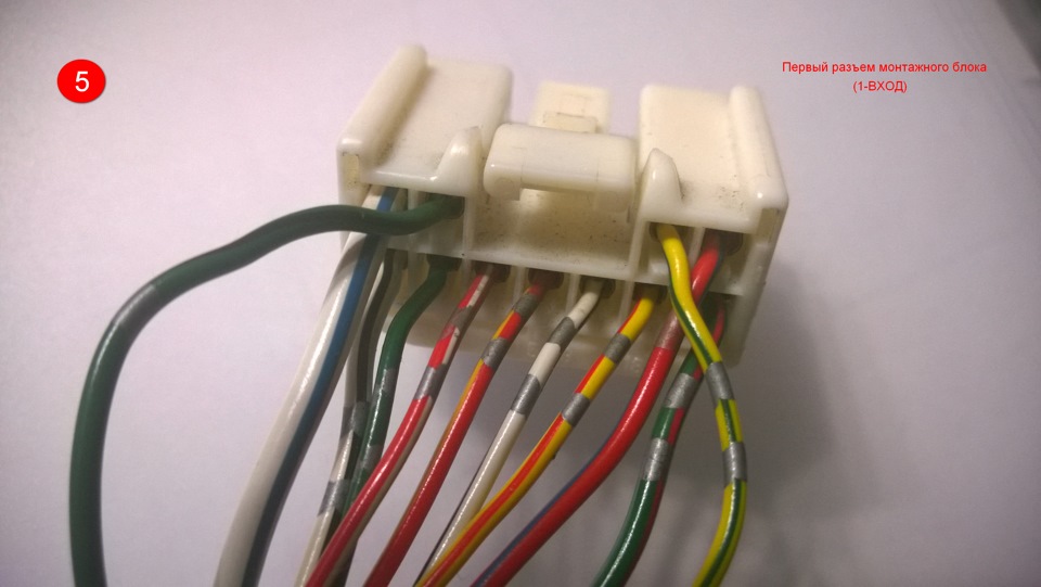

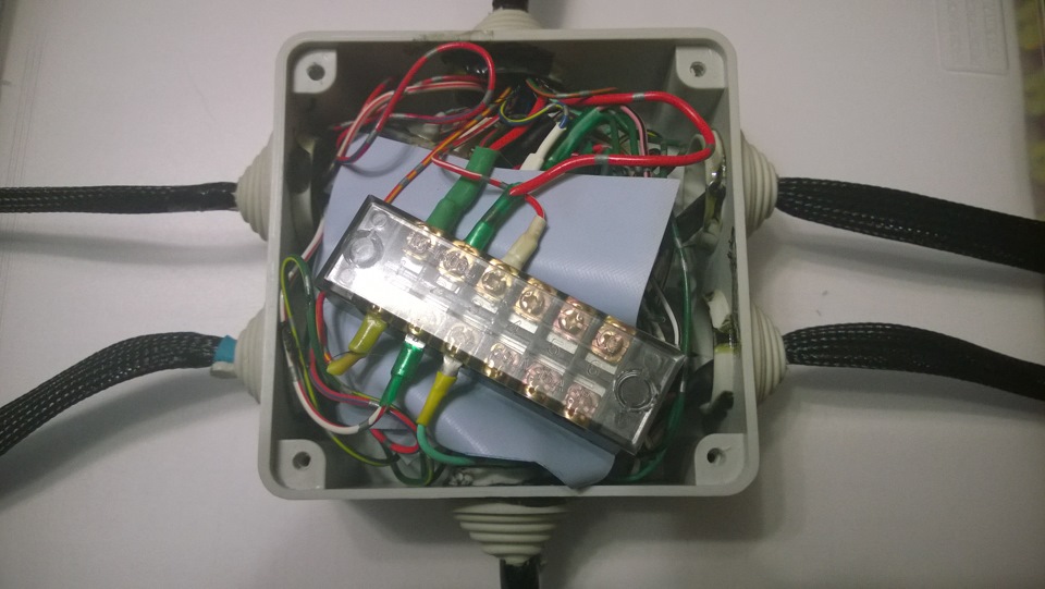

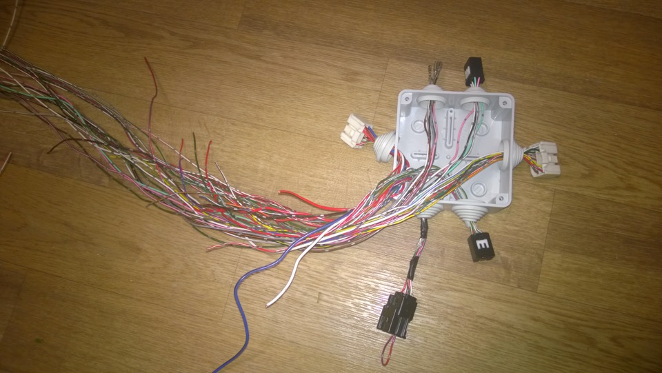

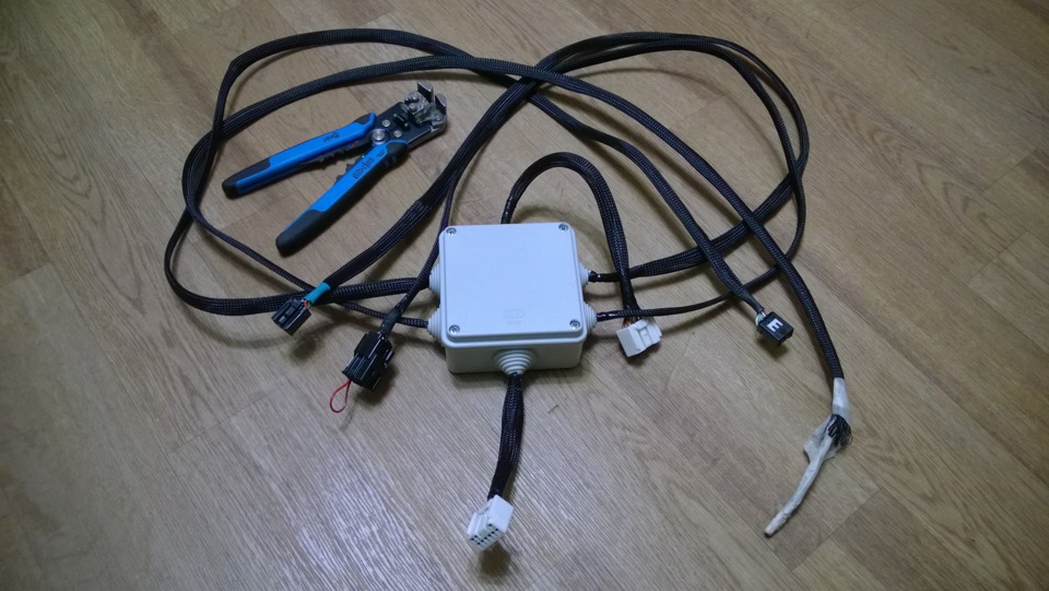

В связи с тем, что мне не доступно изготовления печатных плат, даже заморачиваться не стал, а использовал имеющиеся в наличии комплектующие, плюс торпедную косу от GT-шной калдины.

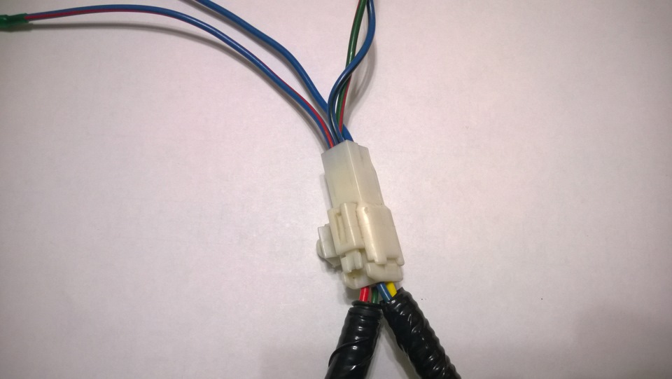

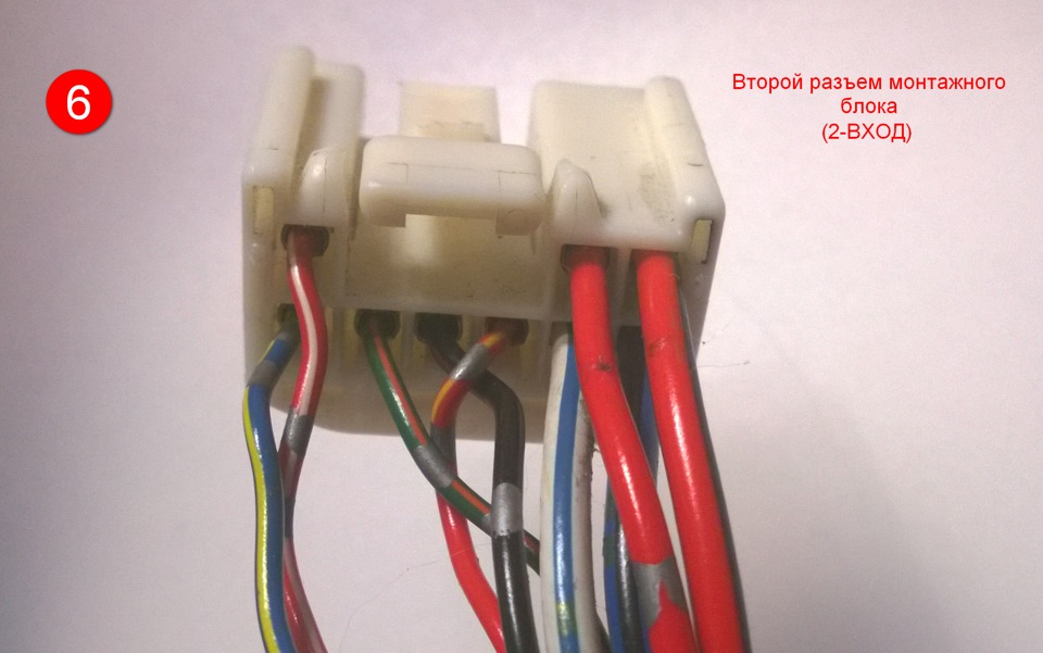

Используя схему, запроектированную в самом начале, собрал внутренние цепи с помощью трех колодок.

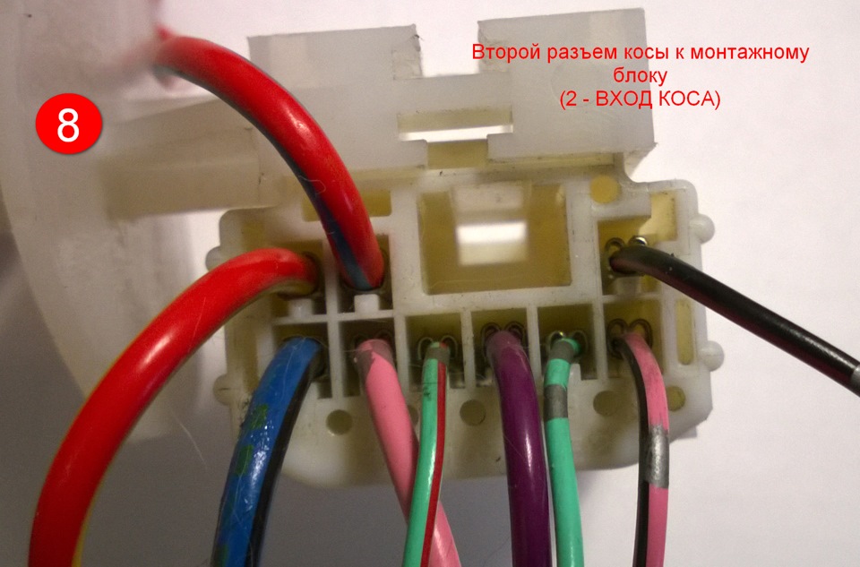

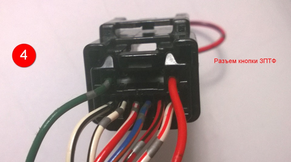

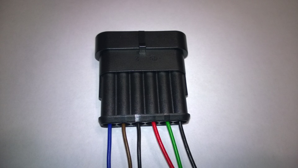

Дальше идут фото разъемом, чтобы потом не путаться в цветах проводов.
Оплетка «змеиная кожа» пошла в финишную отделку будущего, дополнительного монтажного блока.
