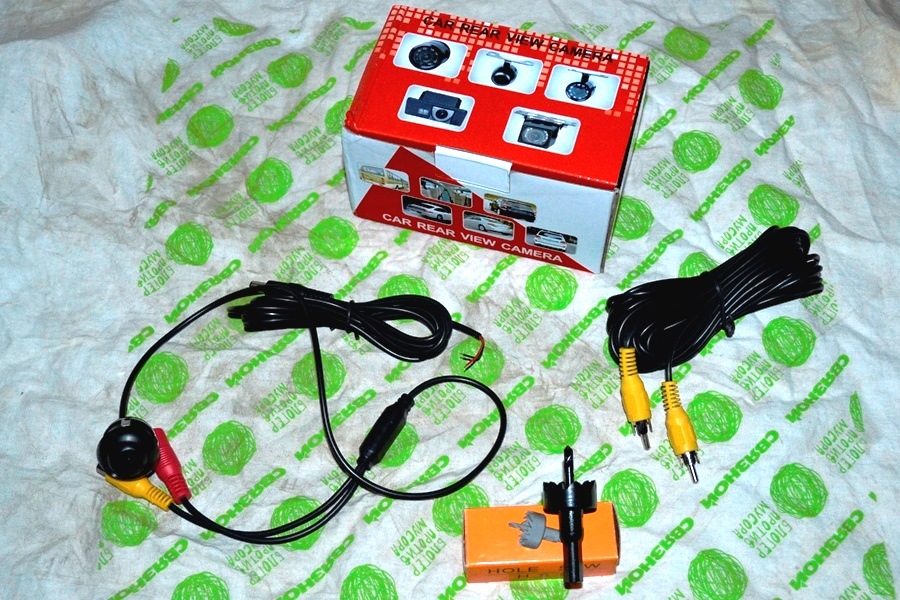

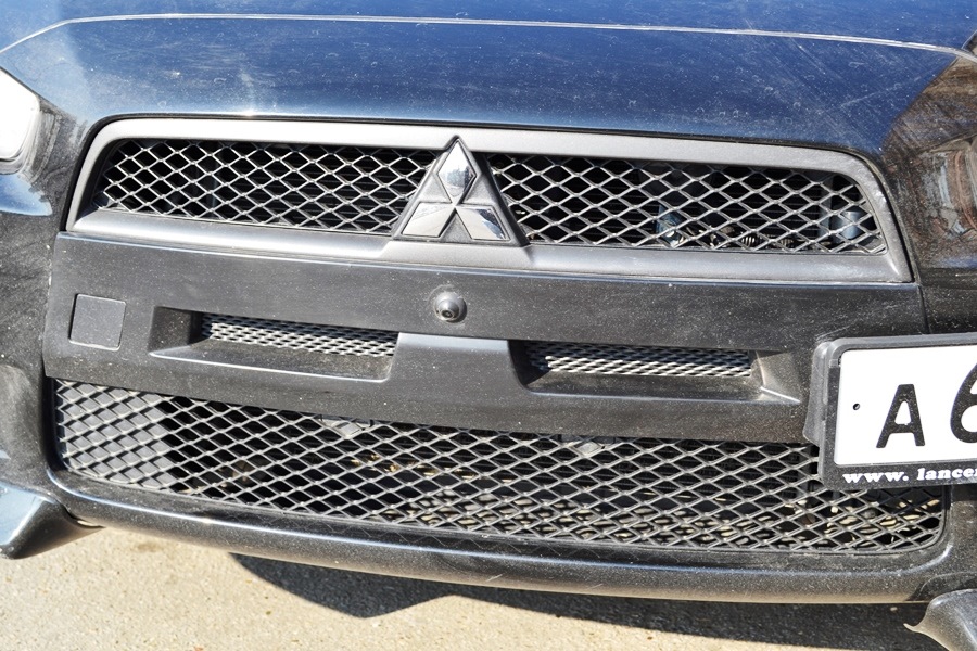

Решил, что для первого раза стоит попробовать самую обычную китайскую камеру. А дальше будем решать. На ebay была приобретена вот такая самая простая камера, в комплекте к которой заботливо была вложена и коронка необходимого размера:

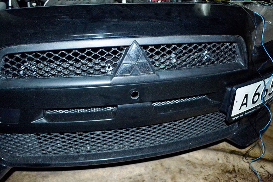

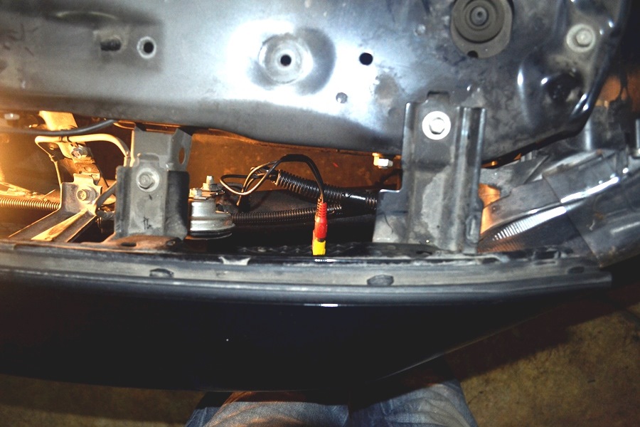

Дрелью и вложенной коронкой легко просверливаем отверстие в бампере автомобиля. Точно под знаком Mitsubishi:

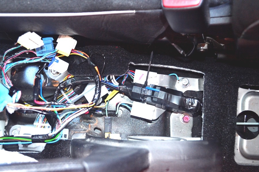

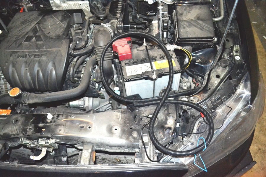

Для подключения к камере, из салона в подкапотное пространство был выведен один видео-кабель «тюльпан» и один провод, который будет подавать на камеру «плюс». Данные кабели были вложены в защитный гофрированный кабель-канал и аккуратно протянуты вдоль штатных проводов:
«Минус» подключается к любому болту подкапотного пространства. А далее все это дело протягивается непосредственно к месту подключения камеры, за решеткой радиатора, возле сигнала клаксона:

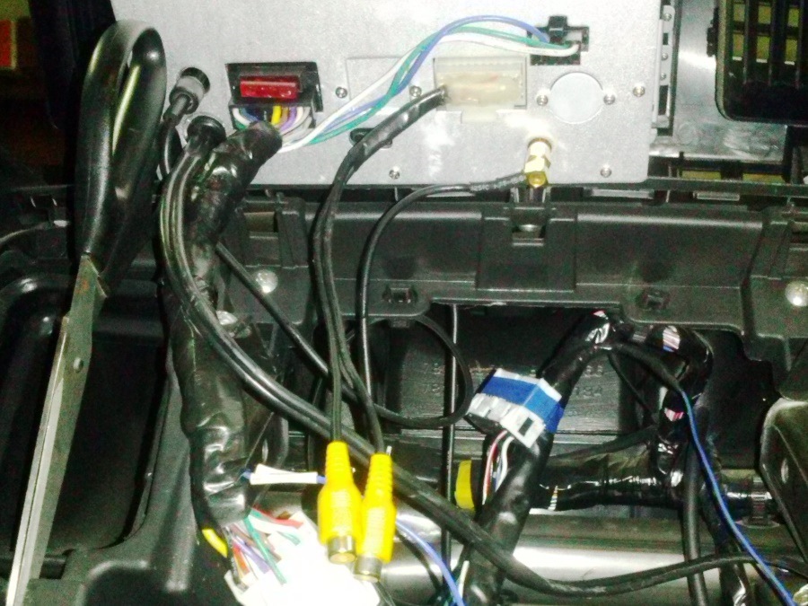

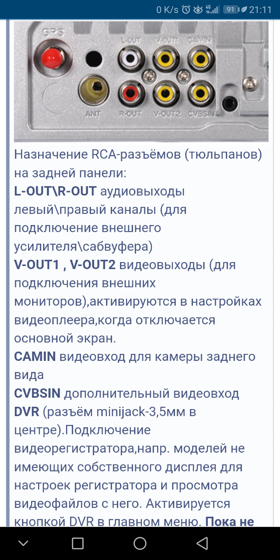

Доработка магнитолы.
Обычная китайская магнитола, для подключения камеры, имеет только один видеовход. Ещё бывает видеовход для подключения внешних устройств (напр. ТВ-тюнера), но он для камеры не совсем приемлем: во-первых, включать его долго (у меня только тыкнув по меню экрана 2-3 раза); во-вторых, при включении данного видеовхода, автоматически полностью отключаются другие источники, соответственно, прерывается и звук.
Видеовход для камеры этих недостатков лишён. Он включается путём подачи напряжения на управляемый контакт и не прерывает воспроизведение других источников. Поэтому, ко входу магнитолы для камеры я припаял второй «мама-тюльпан» (обрезав все остальные провода, они всё равно не задействованы и зря болтаются):
Таким образом, к одному входу можно подключить 2 видеоисточника.
Но, разумеется, если эти «источники» одновременно подадут свои сигналы, то ничего хорошего на экране магнитолы вы не увидите. Поэтому теперь нужно сделать так, чтобы камеры не смоли работать одновременно.

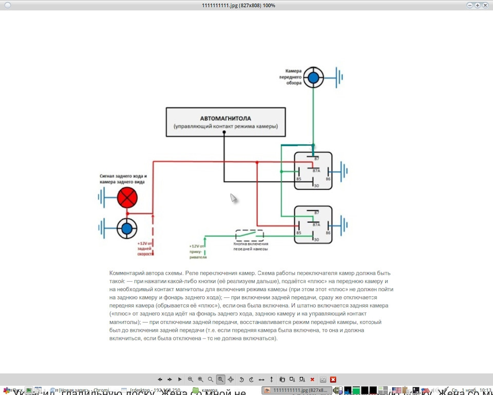

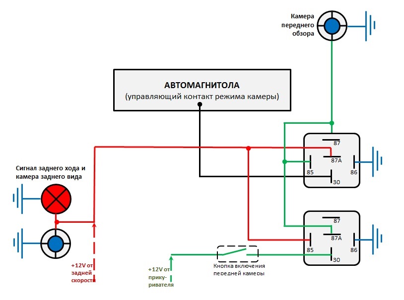

Реле переключения камер.
Схема работы переключателя камер должна быть такой:
— при нажатии какой-либо кнопки (её реализуем дальше), подаётся «плюс» на переднюю камеру и на необходимый контакт магнитолы для включения режима камеры (при этом этот «плюс» не должен пойти на заднюю камеру и фонарь заднего хода);
— при включении задней передачи, сразу же отключается передняя камера (обрывается её «плюс»), если она была включена. И штатно включается задняя камера («плюс» от заднего хода идёт на фонарь заднего хода, заднюю камеру и на управляющий контакт магнитолы);
— при отключении задней передачи, восстанавливается режим передней камеры, который был до включения задней передачи (т.е. если передняя камера была включена, то она и должна включиться, если была отключена – то не должна включаться).
Такой режим обеспечит удобную парковку в ограниченном пространстве, когда несколько раз нужно двигаться вперёд-назад: включил переднюю камеру и движешься вперёд, при включении задней передачи — автоматически пошло изображение с задней камеры, отключил заднюю передачу – опять показывает передняя… и так несколько раз, как припарковался – кнопкой отключаешь переднюю камеру.

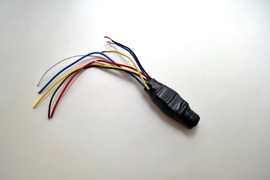

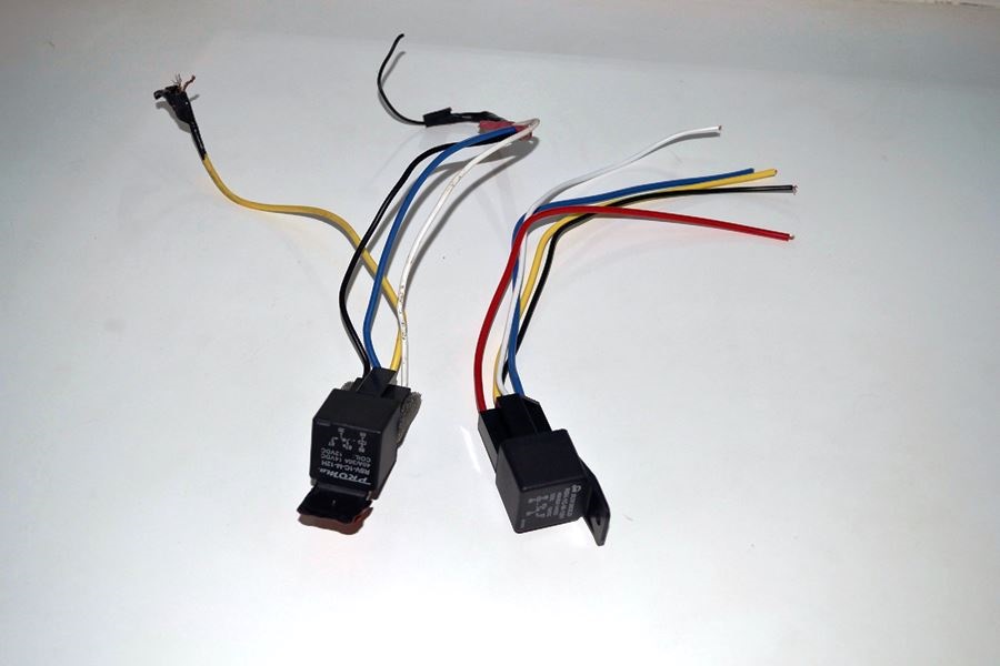

Для реализации данного режима нам потребуется 2 автомобильных реле с проводами:
Для удобства размещения эти реле я соединил вот в такую «колбаску»:
И расположил между сиденьями автомобиля под подстаканником. Эта «колбаска» идеально помещается между двумя контактами, к которым подключаются кнопки подогрева сидений:
А теперь самое важное: разработанная мною сверхсекретная схема соединения всех проводов так, что вся наша идея работала так, как мы её задумали:
/Схема рисовалась по памяти. В любом случае, перед тем как подключать к машине, проверьте тестером правильность её функционирования. Я вначале перепутал местами «+» и «-», в результате чего сгорел предохранитель заднего хода. Если выявите ошибку – просьба сообщить в комментариях. Спасибо./

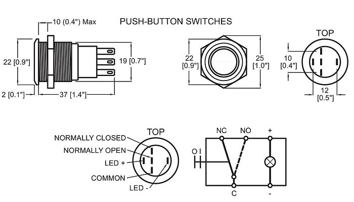

Кнопка включения камеры переднего обзора.

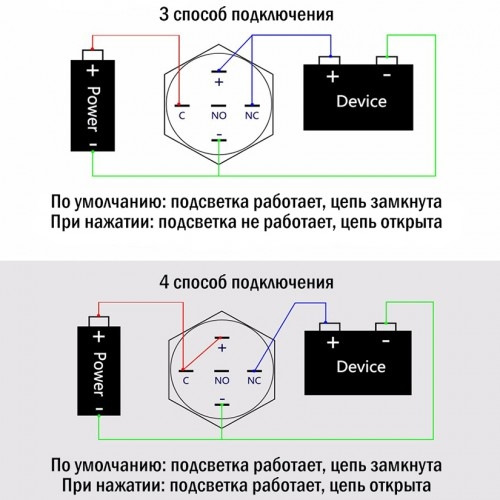

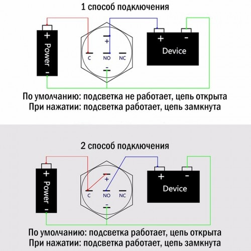

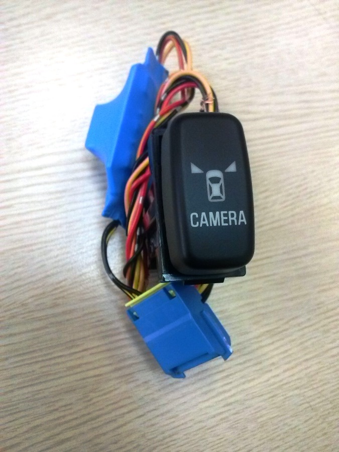

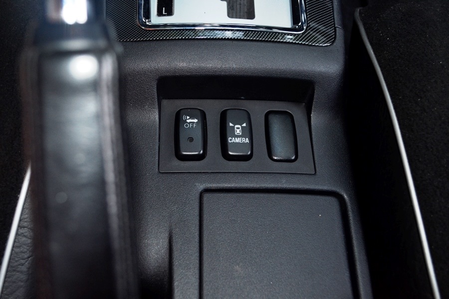

Ну и самый последний момент, который необходимо установить – это кнопка, которая будет включать и выключать нашу переднюю камеру. Конечно с кнопкой можно наколхозить, поставив любой совдеповский тумблер. Но хотелось, чтобы всё было красиво и штатно.

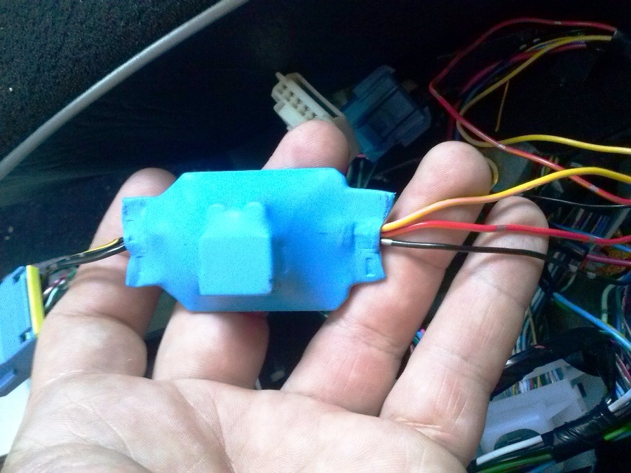

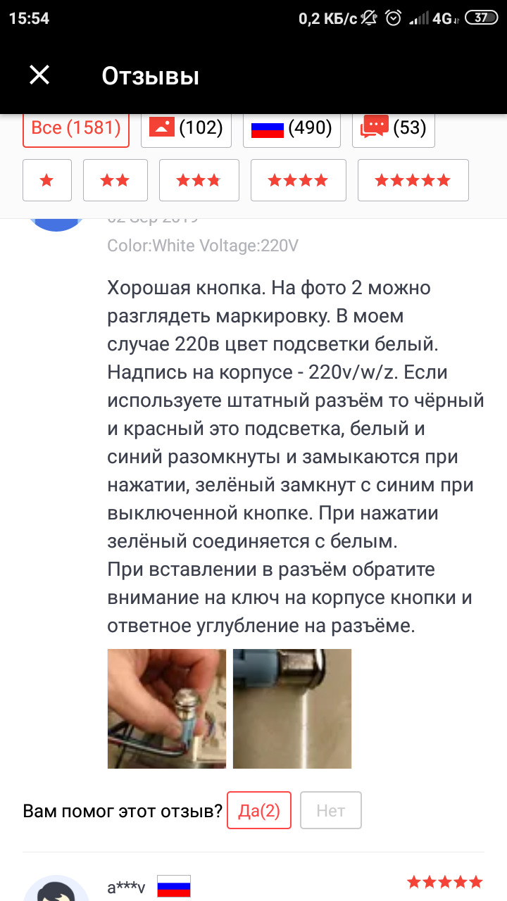

Поэтому была приобретена вот такая штатная кнопочка Mitsubishi:
Кнопку помог найти @ZYGARD. Он же сделал из нею полноценный включатель-выключатель.
/Тут небольшая ремарка, для тех, кто не в курсе. У Mitsubishi большинство кнопок – это просто «кнопки», которые замыкают 2 контакта ТОЛЬКО в момент нажатия на кнопку. Когда кнопку отпускаешь – контакты сразу же размыкаются. Поэтому большинство этих кнопок нужно доделывать до полноценного «включателя-выключателя», чтобы после нажатия необходимые контакты оставались соединёнными до следующего нажатия кнопки./
Реализация функции включателя-выключателя кнопки поместилась в небольшой доработке:
К данной кнопке подключается «плюс», «минус», и выход «плюса» на нашу схему, а также 2 контакта, отвечающие за подсветку кнопки в тёмное время суток. Кнопка была установлена в штатное отверстие в панели между рукояткой АКПП и подстаканником, рядом с кнопкой включения антирадара:

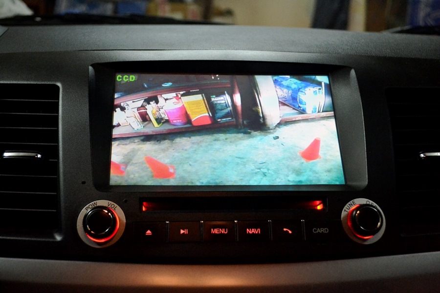

Ну и как оно?
Вот так:

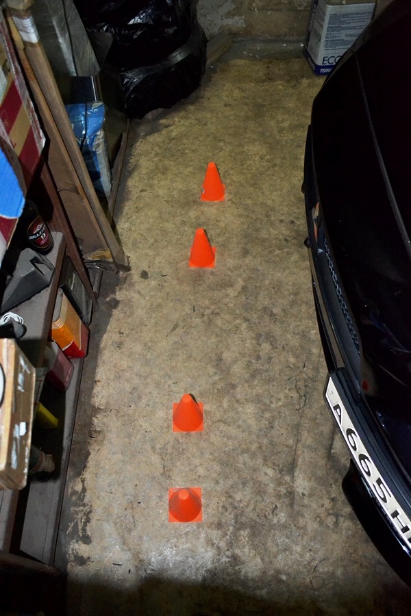

Но если честно, то не совсем то, что ожидал. В камеру не видны и не чувствуются габариты машины. Она актуально только если ты подъезжаешь к бордюру абсолютно ровно. Если же паруешься под углом к бордюру, то камера уже бесполезна.
Например, вот такая расстановка конусов перед машиной:
На экране выглядит вот так:
Это не удивительно. У большинства китайских продавцов заявлено, что камеры имеет угол обзора в 170 градусов. Как ни крути, а увидеть одновременно обе стороны бампера такой камерой не получится. Тут нужна камера с линзами типа «рыбий глаз» либо со встроенной призмой – именно такие камеры устанавливаются штатно и позволяют видеть не только края собственной машины, но и всю дорогу справа-слева от автомобиля.
Так что впереди эту камеру явно будет ждать какая-либо доработка.

Это не просто схема электрических цепей, где нарисован только "+" и "-" камер:
1.) "+" это сразу 2 провода, соединённых совместно (один из них красный, который впаян в тюльпаны и обзываемый Trigger, а второй идёт на питание камеры в одной оплётке с минусом). Т.е. камера имеет сразу 2 отдельных питания + 12 В и лишь одну массу;
2.) Управляющий камерами провод на магнитоле — это Revers (его можно прозвонить, появляется питание 12 В при включении селектора в положение R);
3.) На верхний контакт реле не дорисовано подключение к нему, можно неправильно понять, что зелёный провод идёт в обход. Если есть возможность обновите пожалуйста схему и допишите название управляющего провода ГУ.

Все собрал по Вашей схеме, НО! у Вас на верхнем реле, контакт 87 не соединен, хотя ответвление идет и не доходит, заметил это только сейчас. По видимому из за этого ошибка и схема не срабатывает. И у всех кто выкладывал эту схему, никто не дорисовал его. Вечером попробую снова, управляющие контакты пока использовать просто не буду, посмотрим что из этого получится.
Действительно со схемой косяк. Не замечал. Спасибо. Там должно быть соединение с контактом.

можно подробнее по-поводу доработки кнопки?
Да по кнопке вроде всё выше написано. Кнопки у MMC замыкают контакты только при нажатии. При отпускании кнопки, контакты сразу же размыкаются. Соответственно, нужна какая-либо доработка, которая после нажатия на кнопку оставит контакты соединёнными до следующего нажатия. Вот эту доработку мне и сделал ZYGARD. Реализовано в виде отдельной маленькой платы. Что на плате и как работает — не знаю.
вот и интересовала именно плата, что и как там…
Не смогу ответить. В радиоэлектронике я не сильно разбираюсь. А плата была "запечатана" в изоляцию (на фото). Поэтому внутрь не лазил и подсказать не могу.

Привет, как реализовал, можно подробнее в личку. Кнопка фиксируемая есть, какие реле и какие диоды брать без понятия
Идея конечно прикольная, НО вторая релюха аПсолютно лишняя, вполне можно обойтись одной…)))
А через реле видео сигнал не ухудшается, хочу сказать там же электромагниты?
Ну сигнал же не через катушку магнита идет…)))
Radey
Данная схема исключительно для ПИТАНИЯ камер, а непосредственно видео сигнал идет по отдельному экранированному кабелю, никоим образом не пересекающимся с данной схемой и деталями…)))
Все правильно на схеме. Я на листке ьакую же нарисовал, потом решил найти решение в интереете и наткнулся на твое решение. Респект и удачи на дорогах.
спасибо! думал о том чтобы через 2 релюшки сделать подключение, но в голове схема так и не сложилась. решение отличное, еще раз спасибо!
а чего на картинке не видно одного конуса?
В камеру не попал. Он где-то правее оказался, чем камера видит.

Я покупал на ebay. В поиске вбивал фразы типа "front camera". Там их очень много на любой вкус и размер. У некоторых продавцов есть даже универсальные — при заказе нужно сообщить какая именно нужна — передняя или задняя — ту и вышлет.
Знаю, что есть камеры в которых подобную "настройку" можно сделать самому: камера продаётся как зеркальная и есть небольшой проводок, который если перерезать — будет НЕ зеркальная (на ebay в заголовках так и может промелькивать "front & rear camera").
А если непосредственно в Ха, то думаю можно поинтересоваться либо в магазинах, либо у китайцев на рынке — там и подыщут и проверить сразу можно будет, что действительно не зеркальная.

Очень понравилось буду делать тебе тоже спасибо Подробное описание
какие 2 автомобильных реле с проводами? (название)
И зачем тебе два видео входа в магнетоле?
Да кто ж теперь вспомнит что за реле-то там. Самые обычные. На 6-й картинке сверху их название вроде немного видно.
А два видеовхода затем, что два источника видео-сигнала: камера заднего обзора, и эта, переднего.
Реле нужны чтобы нормально переключаться с одной на другую.
А по схеме, я понял, что вход один в магнитолу
Если речь про схему, которая нарисована тут мною — то это схема соединения ЭЛЕКТРИЧЕСКИХ цепей.
У магнитолы один ВИДЕОвход для камеры. Чтобы включился режим отображения изображения с камеры у магнитолы есть ОДИН управляющий ЭЛЕКТРИЧЕСКИЙ вход, на который нужно подать "+12V".
ОДИН ВидеоВход в магнитоле я разделил на ДВА — чтобы туда можно было подключить ВИДЕОсигнал от двух видеокамер.
А электрический управляющий вход так и остался одним, но сигнал к нему ("+12V") поступает через реле, которые управляют какую видеокамеру одновременно с ним включить.

Вот и я себе поставил китайскую переднюю камеру обзор у неё ужасный. Края вообще не видно. Буду японскую призму искать, у неё обзор хороший.
Оч хорошая идея! и реализация достойна!
с обзором конечно, не фонтан, но для первой камеры пойдет, бордюры при парковке видно будет если прямо. а на будущее можно уже присматривать камеру по интереснее и втыкать ее вместо этой. поскольку все остальное и питание и кнопка управления готовы, то работы минимум :)
а нельзя было камеру спрятать/смонтировать "утоплено" за гриль? так же по центру, но чуть ниже и за решеткой ее не было бы видно)
Спасибо.
Наверно, можно было и туда спрятать. Хотя, вероятно, решётку пришлось бы тоже подпиливать, чтобы нормально стала и был обзор.
Но я особо прятать не стремился. Тем более что там, где камера сейчас — это просто пластиковая накладка на бампере и, при необходимости, её можно будет легко заменить на новую без отверстий.
может я не очень наглядно представляю "загрильное пространство" у Лансера, но в ромбик решетки по моему как раз глазок камеры будет смотреть не теряя в обзоре, и подпиливать не надо чего то) а крепить ее можно с тыльной стороны бампера на какой нибудь железный уголок ) просто я тоже размышляю над передней камерой с теми же мотивами что и Вы, и хочется ее замостырить с минимальной примечательностью для окружающих)))
В теории, если камера будет смотреть чётко вперёд — то, думаю, можно и за решёткой. А если разместить максимально низко — то и бордюры нормально будет видно.
С другой стороры, возможно, что чем камеры будет ниже, тем сильнее будет пачкаться так, что ничего через неё не будет видно. Хотя это всё относительно, в плохую погоду я и сейчас регулярно протираю и переднюю и заднюю.

схема нарисована правильно))
Спасибо.
ingenersbp
Задумка отличная!
Алексей, день добрый…Перечитав все посты…Так правильная схема нарисована вверху или нет?)))) Просто планирую также сделать…Или все пишут, что можно обойтись одним реле?

все бенч, только меня смущает эта звезда во лбу
Если учитывать, что та накладка, что у меня на бампере, называется "ноздри", то эта камера скорее не звезда во лбу, а "носик".
А звезда во лбу — это знак митсу. :)
Я знаю как она называется. Просто хочется видеть ноздри без всяких там носиков. ИМХО
Но… зачем?
бо бампер дорого стоит, и парковаться нужно правильно
