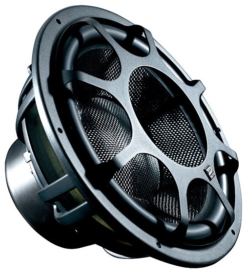

Приветствую всех! Неожиданно для меня, подвернулся вариант приобрести хороший буфер за очень вкусную цену… Без лишних размазываний, о главном:
При должном подборе усилителя — выдающийся по своим звуковым возможностям сабвуфер.
Конструкция
Саб необычен практически во всем. Здесь используется магнитная система не классического типа, а обращенная — магнит внутри звуковой катушки. Сама катушка при этом достаточно крупная —130 мм. Как следствие — у нее хорошее охлаждение (этому помогают большие окна под фланцем центрирующей шайбы и осевое отверстие), что обуславливает внушительную RMS мощность и меньшую температурную компрессию (когда в пиках сигнала катушка нагревается, ее сопротивление увеличивается и параметры начинают плавать).Правда, у любых магнитных систем с большими катушками есть и недостаток — в магнитном зазоре, в котором двигается звуковая катушка, плотность магнитного потока при прочих равных меньше, отсюда меньше силовой фактор BL, следовательно, уменьшается и чувствительность динамика. Чтобы привести „мотор" динамика снова в чувства, увеличивают количество витков в катушке (L), но дабы не увеличить ее толщину, применен 6-гранный провод (решение, традиционное для Morel). Еще одна интересная особенность SW12 — съемная магнитная система.
Применение
Несмотря на невысокую чувствительность, это отнюдь не тяжеловес. У тех она невысока за счет жесткого подвеса и тяжелого диффузора (из-за чего такие сабы просто не могут играть тихо), тут же — только из-за конструкции магнитной системы. Подвес у динамика очень мягкий, а величина Mms составляет 128 грамм, что, по сути, не так уж и много. Резонансная частота непривычно низкая. Все это делает SW10 даже ближе к домашним сабам, нежели к автомобильным. Описание лояльно относится к выбору объемов корпусов — от 20 до 60 литров для закрытого ящика и от 23 до 50 для фазика. Как вам такая вилка? Но ее можно спокойно сузить до 12-45 литров ЗЯ, именно в таком корпусе можно добиться наиболее качественного баса. Практическое прослушивание показало весьма выдающиеся способности SW10 — быстрый и точный отклик на подаваемый сигнал даже на небольшой громкости. В пару к SW10 можно рекомендовать усилитель с RMS мощностью порядка 500-1000 Вт.
ПАРАМЕТРЫ
Мощность RMS/пик.: 1000/3000 Вт
Номинальный импеданс: 4Ом
Монтажная глубина: 134 мм
Материал диффузора: целлюлоза (бумага) + углепластик (карбон)
Резонансная частота, Fs: 29 Гц
Результирующая добротность, Qts: 0,42
Эквивалентный объем, Vas: 34,5 л
Чувствительность: 84,5 дБ/1 Вт/1 м
Рекомендованная цена: 19 920 р.
Класс: Absolute
Информация: morel-russia.ru/catalogue…fery/10inc/cat_34106.html
Теперь осталось подобрать усилитель достойный…
Всем удачи, спасибо за внимание!
