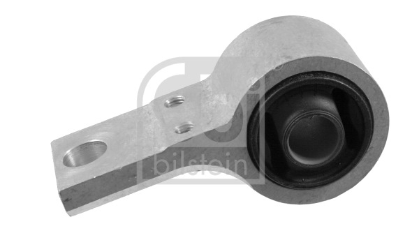

шаровая феби 21781 2 шт-1426 р. сайлентблок передний феби 22138 2 шт- 470р. сайлентблок задний феби 22139 2 шт-1472 р.
ну а по времене потраченно 1,5 дня
вывесел машину, и стал откручивать рычаги от балки, но вылез косяк, я сломал болт задних сайлентблоков, и чтоб снять пришлось откручивать всю балку.
вот она и снята, теперь доступ к болтам свободный можно и высверливать как хочешь.
моя надежна на то что их можно снять просто потинуф за них, окозалась ошибочной, чтоб их сбить, доступ плохой, зазор между рычагом и сайлентблоком маленький, пришлось обжигать их на костре, и только тогда можно сбить внутрению обойму
вот такой он, набиваеться с помошью проставки, использовал головку по диаметру
а этот совсем разбит, такие зазоры у него в проушене, сбиваеться просто, молотком по нему бьёшь и он просто вылетает
вот он снятый
передний старый, а задний новый, передний весь слизанный
запресовываеться лехко, вот такую приспособу сделал ещё когда менял сайлентблоки в задней балке
ну вот сидит на месте весь такой красивый и новый
ну и эстевственно новые шаровые, чтоб весь рычаг получился как новый
собираем всё в обратном порядке, опускаем его на колёса, хорошо его кочаем, чтоб всё встала на свои места, и после этого всё окончательно затягиваем, потенули, можно ехать
На фото видно что в оригинале сайленблоки запресованы в алюминиевый корпус прорезями паралельно ! А все аналоги делают прорезями перпендикулярно ?! Есть ли какая то разница ? И как правильно ?
развал делать не надо, если не трогали наконечники рулевые, разница производителей не имеет значения, какая разница как сделаны прорези, лишь бы не нарушить угол при установке новых, ну и самое главное чтоб это была качественная зап часть .
А я купил Febi
В интернете нашел только производитель RTS делает как оригинал ?!
Здравствуйте ! Собрался поменять сайленблоки . Но столкнулся с тем ч то оригинальные запресованы не так как те что я купил ?
