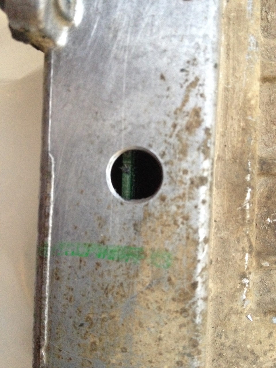

Я постараюсь максимально подготовить выпуск мануала. Реализация немного позже в картинках. Есть первые сложности, силуминовый корпус тонкий. Отверстие получилось больше запланированного и с мелкой резьбой. Не плохо работает крышка от йода, буду смотреть, что есть из резиновых заглушек. Короче в процессе. Результат оформлю.
Может резиновое кольцо, сечением как у двутавра? И в него заглушку.
Пробовал. Там внутри ребро, сверлиться надо через него, оно не дает заглушке плотно расправить крылья внутри корпуса. Держаться конечно будет, но получается больше пыльник. Я пока то же в поиске. Пока разобрано принимаю предложения.
Как ни странно звучит, но лучше всего подошла затыкашка от лекарственной бутылки :)
Может можно ребро аккуратно фрезой по радиус заглушки? Тяжело советовать не видя воочию. Нужно лезть в ренг, потрошить.
На ребре лежит плата. Я сегодня собирал блок управления, так пришлось болт-заглушку шайбами подбирать глубину что бы плату можно было поставить и он в нее не упирался. И пробка моя любимая от баночки с лекарством сразу отпала:)

На новом фото видна толщина корпуса и, как близко плата. Оставлен болт с резиновой прокладкой и отрегулирован шайбами. Так проще, это у каждого есть.
