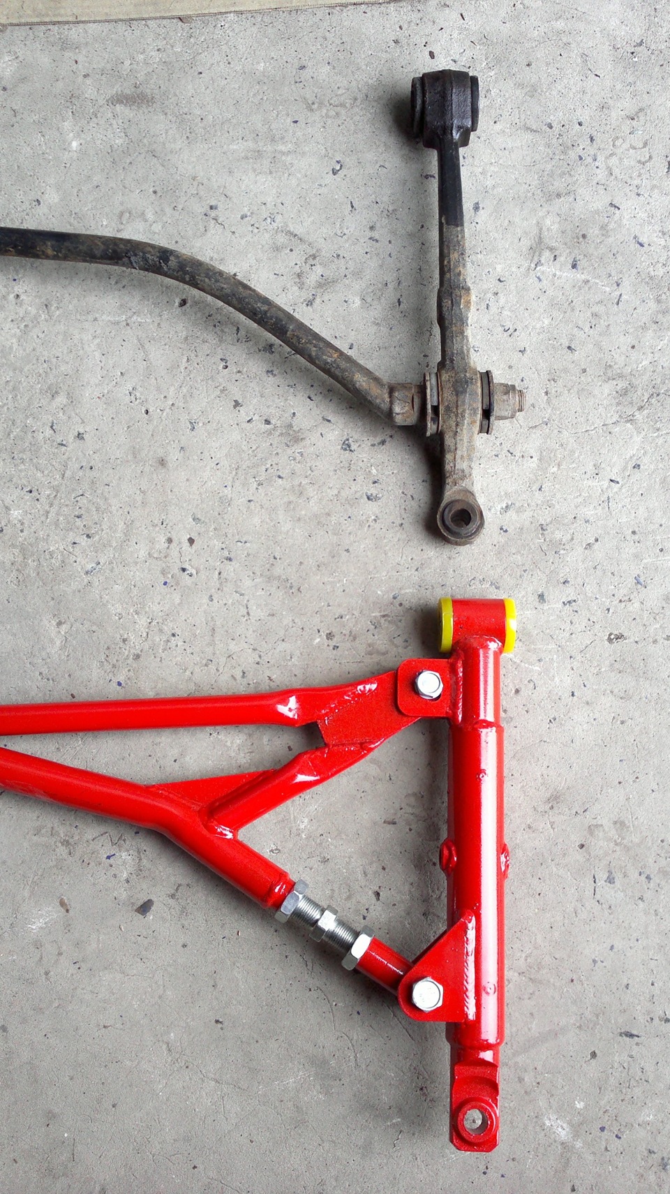

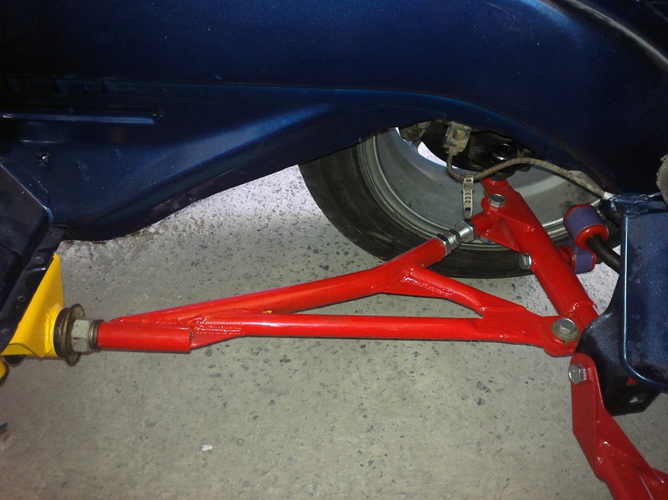

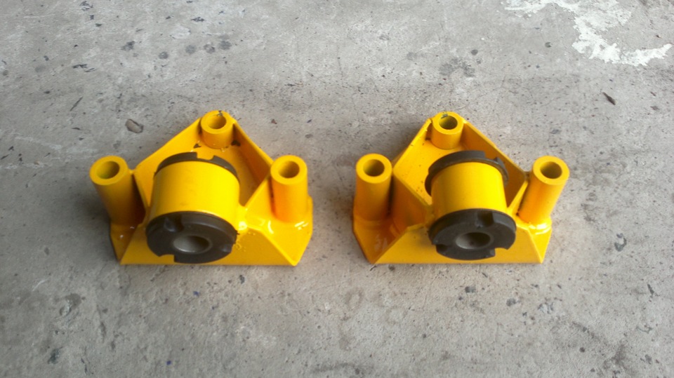

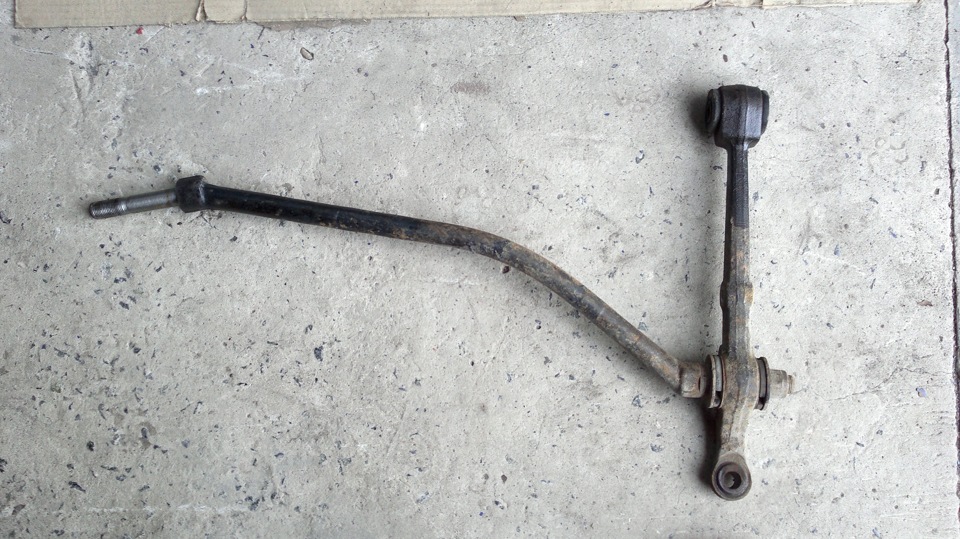

Треугольные рычаги с полиуритановыми втулками (для большей надежности и долговечности) с ними сразу за одно установил:
— крабы усиленные
— стойки стабилизатора SS20 на красном полиуретане
— шаровые опоры HOLA
— растяжку нижнюю (пока что снова снял лежит без дела)
Описание:
Треугольные рычаги ВАЗ 2108-2115 позволяют существенно улучшить управляемость и уменьшить увод углов подвески.
Устнановка треугольных рычагов позволяет изменить направление нагрузки, на переднюю панель у ВАЗ 2108-2109-21099 и на балку у ВАЗ 2110-2112, с продольного на поперечное. При этом обеспечивается дополнительная жесткая связь между передней панелью и местом крепления лонжерона к кузову. Треугольные рычаги увеличивают жесткость передней части кузова автомобиля и повышают стабильность геометрии подвески ВАЗ 2108.
Треугольный рычаг связывает три точки передней подвески (место крепления краба, шаровой опоры и место крепления штатного рычага к кузову). Конструкция позволяет убрать люфты в передней подвеске, это улучшает управляемость.
Были куплены ещё 7 июня тогда я ещё даже и не думал что буду собирать турбо, а просто хотел собрать 16чик с лёгкими доработками. Но в один прекрасный день я оказался с ваз 2108 турбо тут то и появилось желания собрать себе то же самое, и поэтому по подвески ограничился только треуголками а все бабулеты стали уходить в мотор.
Отписывайтесь кто ставил себе треугольные рычаги, и почувствовал какие либо изменения (какие значения кастера выставил)

Я поставил на свою треуголки техномастер такие массивные, растяжку крабов, растяжку нижних рычагов, и стабилизатор 22 мм. Ну и аморты и пружины -50. По ощущениям небо и земля, на морде появилась какая то монолитность, на руле плотное чистое усилие. Удары вообще на руль не передаются, не то что раньше. Появилось ощущение иномарки) все таки мне кажется большая заслуга именно треуголки.

Крабы металл?

привет, вот тоже желаю установить такие рычаги, но не задевает ли полуось за рычаг, или поддон . ?
если подушки двигателя уставшие, вероятно, будет брякать, а шрусы не будут задевать.
Мужики подскажите пожалуйста, установил теуголы стингер спорт на девятку, правый рычаг почти в упор к поддону! Что делать?
Блин пасаны объясните пожалуйста, что лучше собирать подвеску вот как показано выше или же … взять подрамник с жёсткими рычагами? И вот еще один вопросик если брать подрамник там за место крабов уже в варены полиуретановые прокладки, если она износиться как ее менять это реально? просветите пож

Старался показать разницу))

Какие значения кастера выставил?
+3, развал -0.5, схождение 0, самое то, я не на трэке гоняю а по дорогам общего пользования-)

У меня на таких же около +4…руль упругий очень.Разницы с кастором 2.5 сильно не увидел или уже привык
