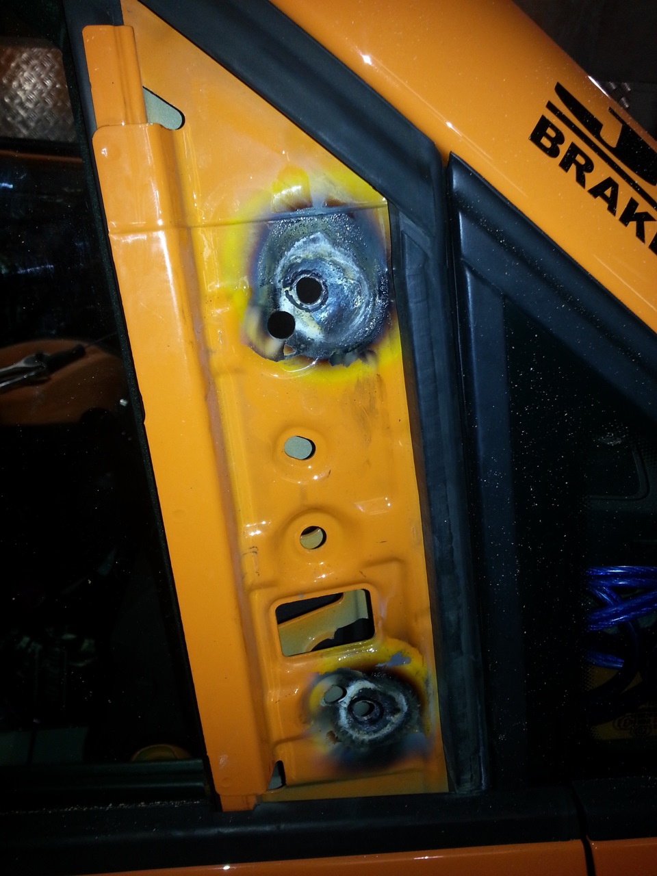

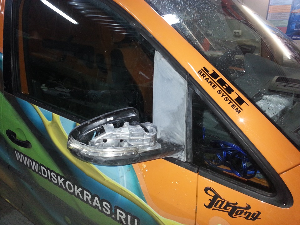

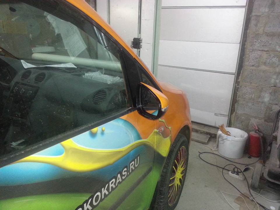

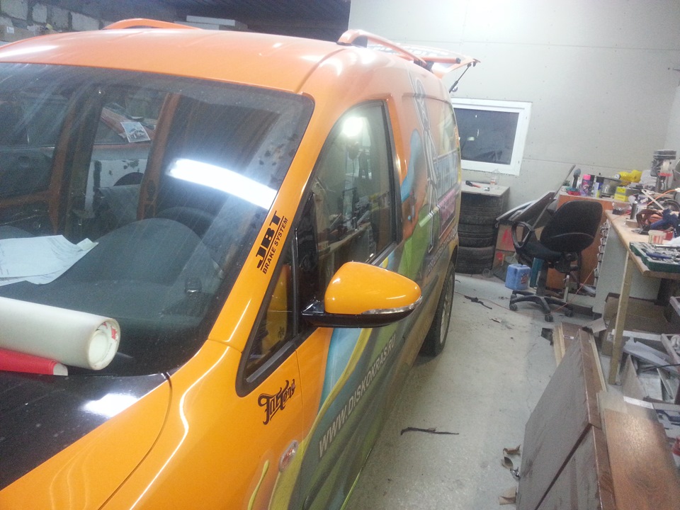

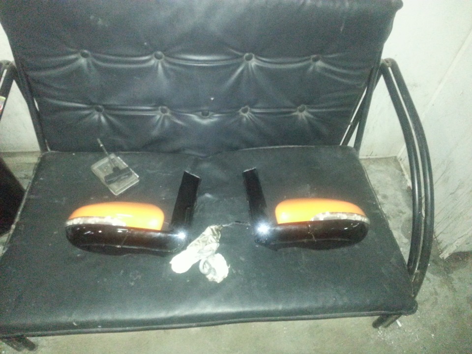

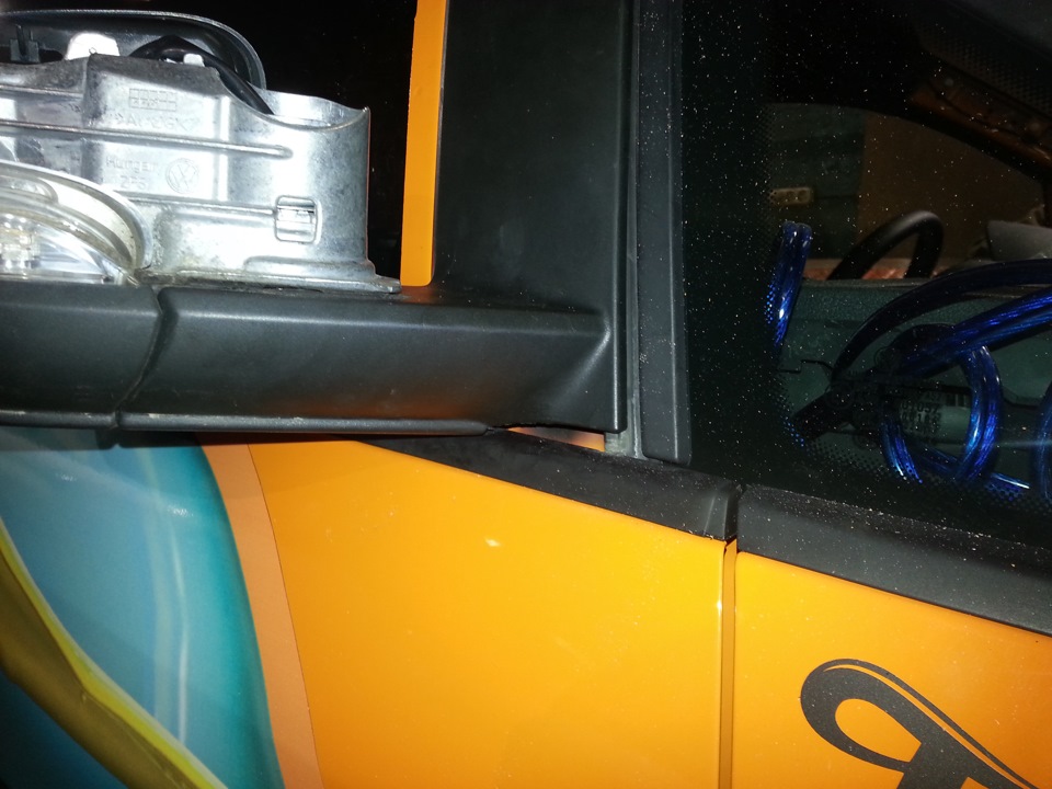

И так, начали все с дополнительных отверстий в двери, но это не все, в дальнейшем нужно было добавить пластика в некоторых местах. Немного шпатлевки и в покраску, решили красить в черный глянец, а наболдажник в цвет кузова

А чем отверстия делали?
Сперва грели аргоном для красна для выравнивания площадки, потом просто высверливали

А обзор не изменился?
Конечно изменился, вседе меньше зеркала
В целом видно нормально
