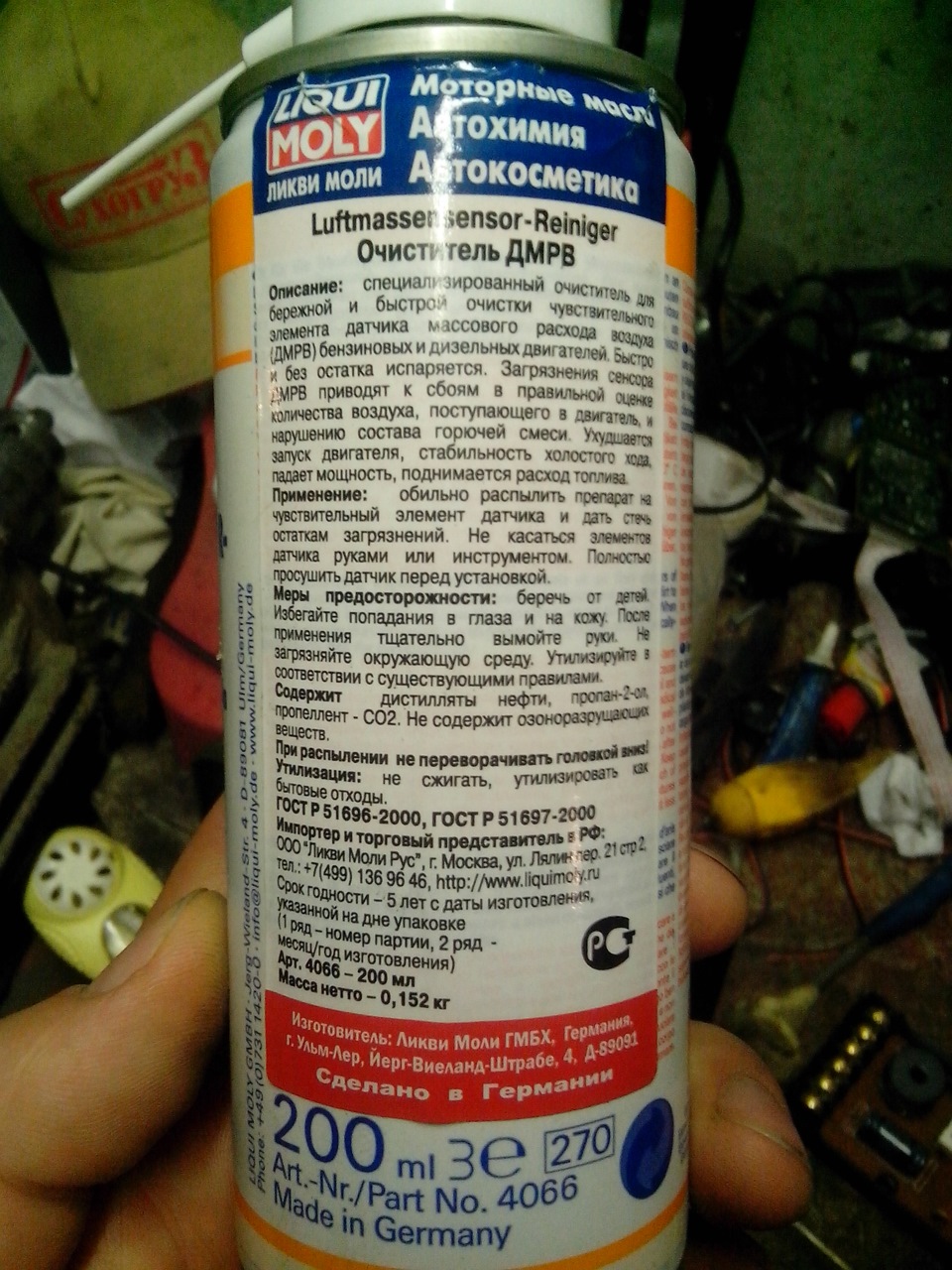

Была у меня проблема www.drive2.ru/cars/volksw…olotov23/journal/2329027/ Раз уж терять нечего решил попробовать очиститель ДМРВ LIQUI MOLY.
Разобрал, датчики на дмрв были черными. Побрызгал, высушил, вроде бы как посвежели. Все собрал, ошибку стер и в путь. Проездил 2 дня без горя, расход по городу упал с 13 аш до 10-11л по бортовику по городу. Начал уже было радоваться, и вдруг снова скачек оборотов. Сканирую, выдало уже помимо лямбда-регулирование неисправность ДМРВ кз на плюс и расход по бортовику аш на 19л скоконул. Снова полез чистить но уже с ватой на спичке, осторожно протер этой же жидкостью, ватка изрядно почернела, т.е. просто побрызгать всю грязь не отъело. День отъездил нормально, а дальше х.з. если снова выскочит неисправность придется все же менять.

Могу поинтересоваться, чем же все закончилось? На долго ли помогло?
Через пару дней опять ошибка, поменял на новый patron, отездил ровно 20тысяч и опять на вернулся. купил б/у родной с разбора, уже около 30 наездил, все гуд.
