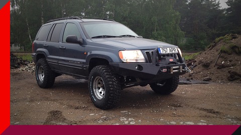

В какой-то момент времени я понял, что не хочу ждать старости для того, чтобы посмотреть мир. Я понял, что для того, чтобы начать, надо просто начать. Начать ездить.
Разумеется, после осознанного желания было много прочитано много статей, форумов, изучения "матчасти", ведь экспедиции, хоть, зачастую и основываются на внедорожном опыте (который у меня был), имеют свою специфику.
Постепенно начал вырисовываться некий образ, который (если вы изучали этот вопрос), был чем-то средним между Toyota Land Cruiser, Land Rover Defender, Nissan Patrol.
Затем, вновь, читал форумы, изучал особенности каждой из машин. Долго взвешивал за и против. Примеривал бюджет, и много, много, очень много смотрел машин. Были и 5-ти летние Дефендеры с вываливающимися пластмассками из торпеды, и старые "легендарные", но при этом насквозь ржавые 20-ти летние японские Тойоты 70-ки и 80-ки по 8000-9000 евро (в которые после покупки надо сразу вложить еще от 4000 евро), и много других вариантов.
Садился в них и понимал, что как-то не лежит душа и все тут. Потом задумался, почему я ищу уже несколько месяцев то, что совсем близко и совсем рядом — Jeep Grand Cherokee! К этому моменту эта машина была нашей семье уже 9 лет, из которых 4 последних года у меня.
По крайней мере ни пятнышка ржавчины, вся история машины с 2004 года, и… решил строить то, что есть под носом, то есть стоит под подъездом. А кто помог принять решение по машине? Не поверите — мудрая жена, говорит "зачем тебе всякое чужое старье покупать, возьми свое и делай с ним что хочешь". Взвесил все "за" и "против" и решил, ок, будем строиться! Да и вообще, как я могу ей отказать? :) Может быть, это безумие ехать на американце так далеко (а ведь в планах действительно дальние поездки по Европе, в Азию, Сибирь), но до этого еще есть время, привести в порядок машину и хорошо ее подготовить!

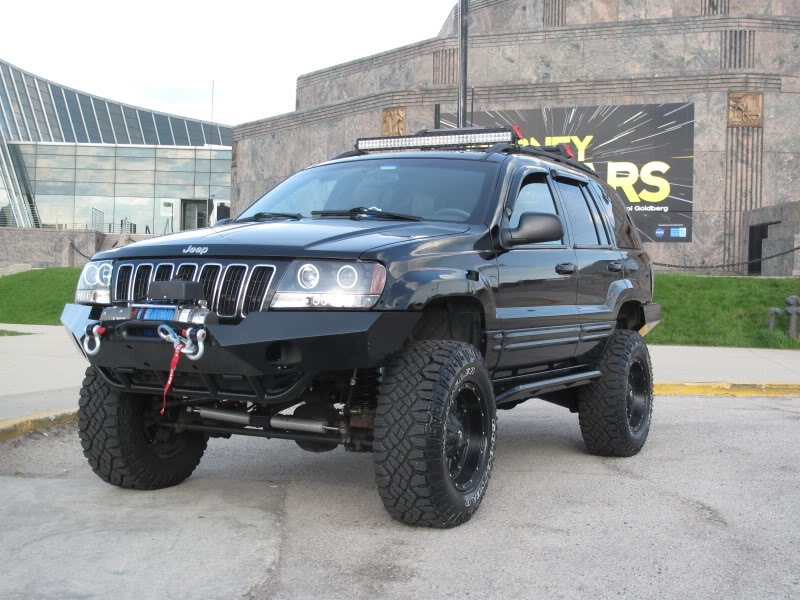

Встречайте — Jeep Grand Cherokee, который сейчас выглядит стоковым, а будет в силовом обвесе, с лебедкой, лифтом на 32" М/Т колесах, с спальником и всем остальным. В итоге, будет что-то наподобие той картинки, которую вы видите ниже.
Захотелось мне экспериментов, есть деньги, почему не попробовать? Начал с заказа лифт-комплекта 4" серии "X-Series" от "Rough Country". Начало положено!

Позвольте личное мнение по поводу экземпляра на картинке. Просто что вижу про то и говорю без какого либо порядка.
— Фары — унылое г… не светят (если я правильно понял то это обычный китай для нашего авто, с псевдолинзами)
— люстра на крыше — аналогично.
— пороги — если не ошибаюсь, то это комплект RC, для камушков, а наступить, машина то не низкая
— силовик — на вкус и цвет… я бы добавил кенгуру, для защиты от нежданчика сверху, а форма прикольная. Плюс пможно добавить на штатную кнопку от туманок доп свет, с креплением на кенгур.
— задний кенгур — нужен ли он, если не т калитки и лебедки?
— больное место (сужу по себе). нижняя рулевая тяга — если нет переделок в рулевой и позволяют диски, нужно переворачивать ее крепление, уводить с самой нижней точки авто. Пускай этой точкой будет демпфер.
— расширители — где? с таким вылетом писец чистым бокам и стеклам.
— Фары.
С одной стороны, это конечно лоховство покупать китайские фары с ангельскими глазками и псевдо-линзами. С другой — мне на самом деле нравится, как это выглядит. Народ покупает такие фары, потом вставляет туда нормальные линзы, от той же Hella.
— Люстра.
Почему? Это диодная, достаточно мощная люстра, которая не работает как дальний, конечно, но очень хорошо работает как ближний.
— Пороги.
Пороги мне нравятся, именно для "наступить".
— Силовик.
Мне очень нравится форма, и правильно, я хочу сделать сверху дугу, для защиты верха. Единственный минус, на этот бампер практически невозможно встать, но выглядит он отлично.
— Задний.
Я планирую калитку для запаски, т.к. больше ее класть некуда. На крышу не хотелось бы из-за соображений устойчивости.
— Нижняя рулевая тяга.
Я для себя решил так, что если я ее погну, просто куплю усиленную. Пока не хочу воевать с креплением.
— Расширители.
Этот товарищ ездит по пустыне, грязи у него нет. Я планирую обойтись штатными, т.к. не буду делать такой конский вылет и ставить настолько широкую резину. Но на всякий, у меня уже есть поляки, которые по-моему за 200 или 250 евро делают полный комплект, по кальке с Island off road (или как-то так).
