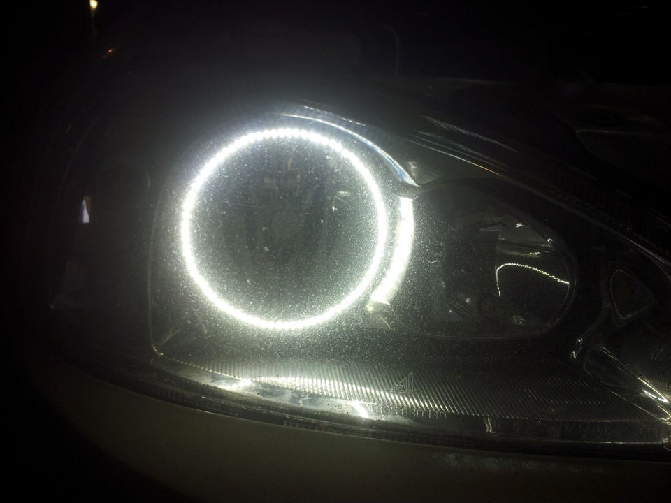

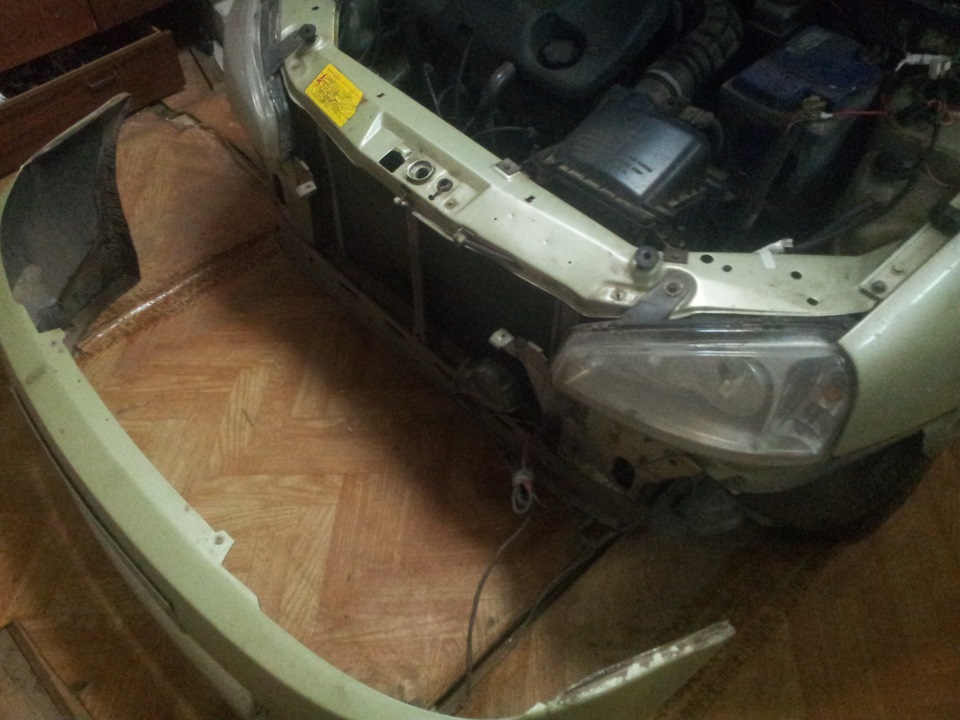

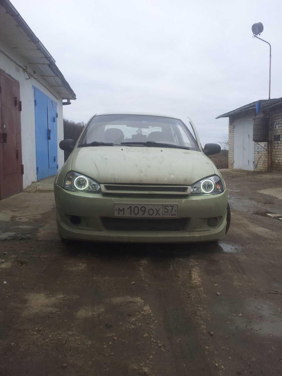

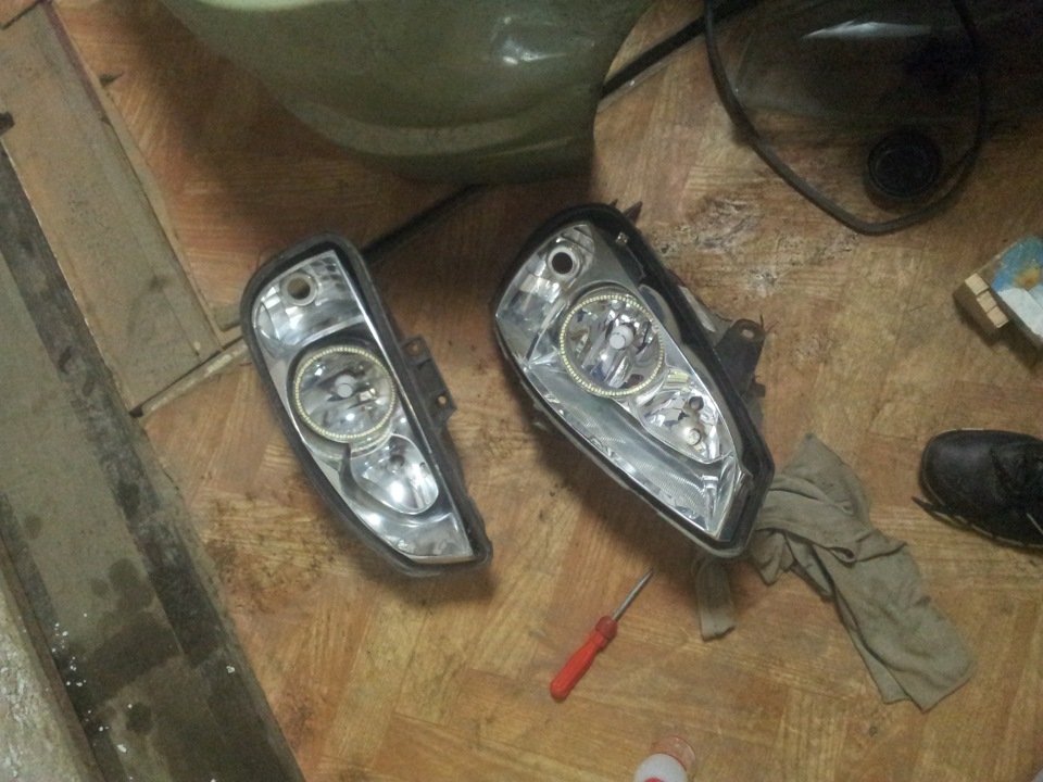

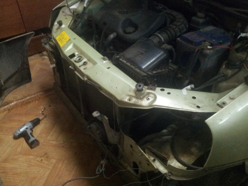

Решил не ждать выходных, и в свободное утро поставить глазки на машину!
Приехал в 8 утра в гараж, включил музыку и начал процесс установки

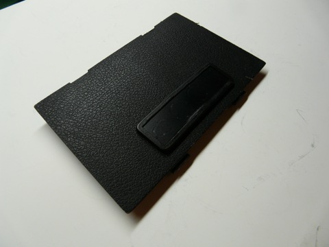

Пока клей высыхал, я установил стабилизатор в монтажный блок и под МУСом просверлил отверстие под регулятор яркости, поставил его, а затем одел ручку и забыл сфоткать))

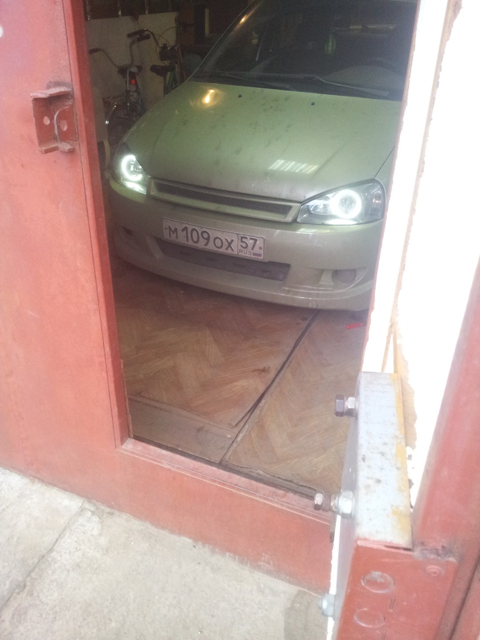

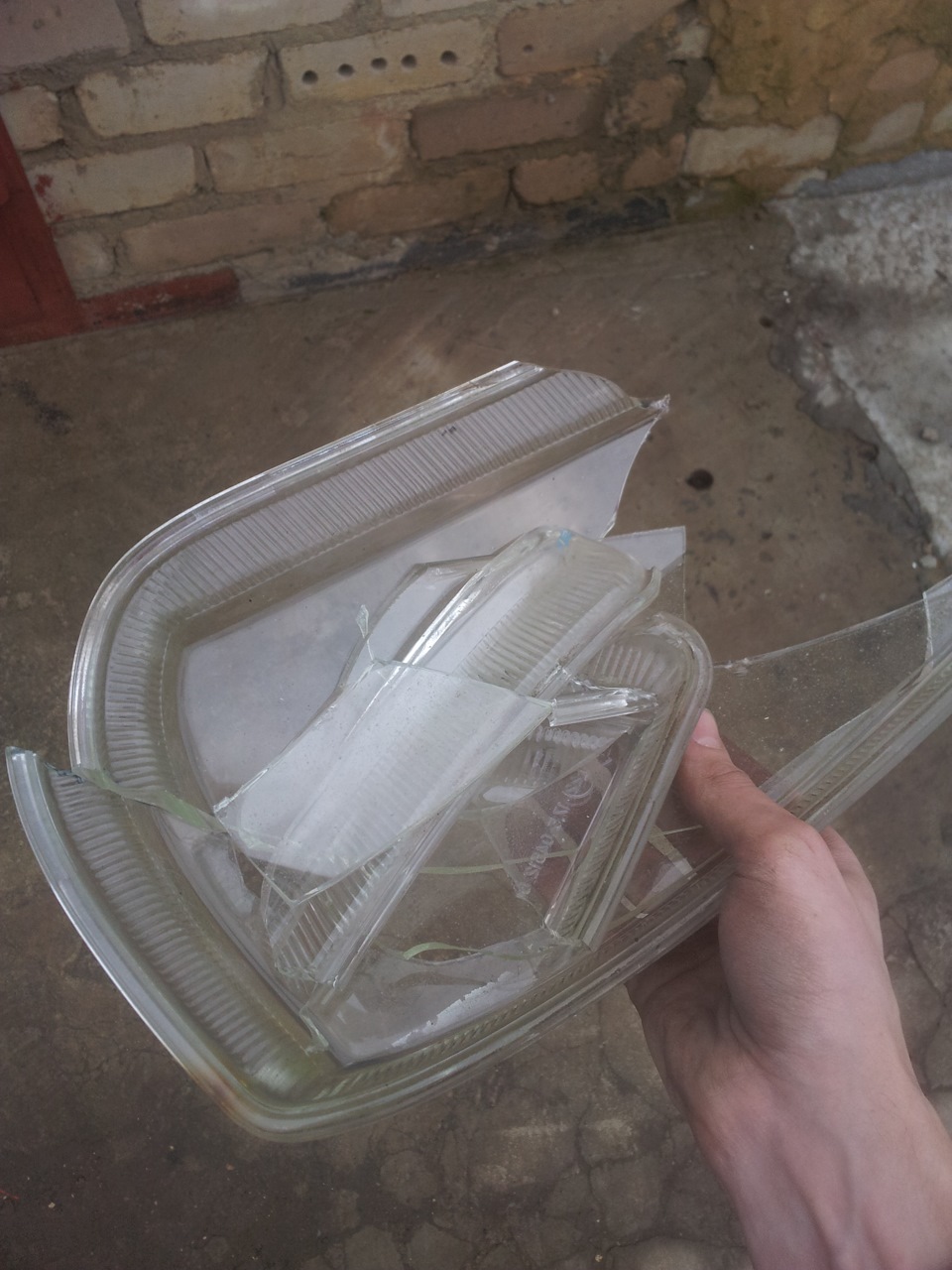

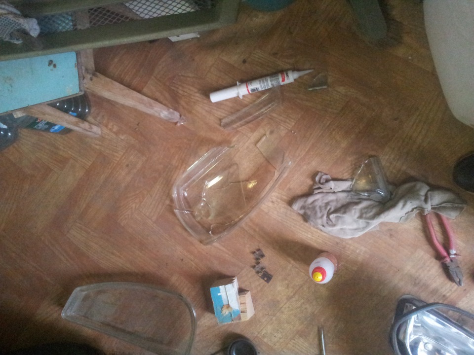

Далее начинаю собирать левую фару. Фары у меня из стекла на защелках. Когда уже собрал, увидел что провод оторвался от глазки, начинаю разбирать фару вновь и!..
Еду в магазин, благо Она под рукой, и покупаю новое стекло на фару (450 рублей)

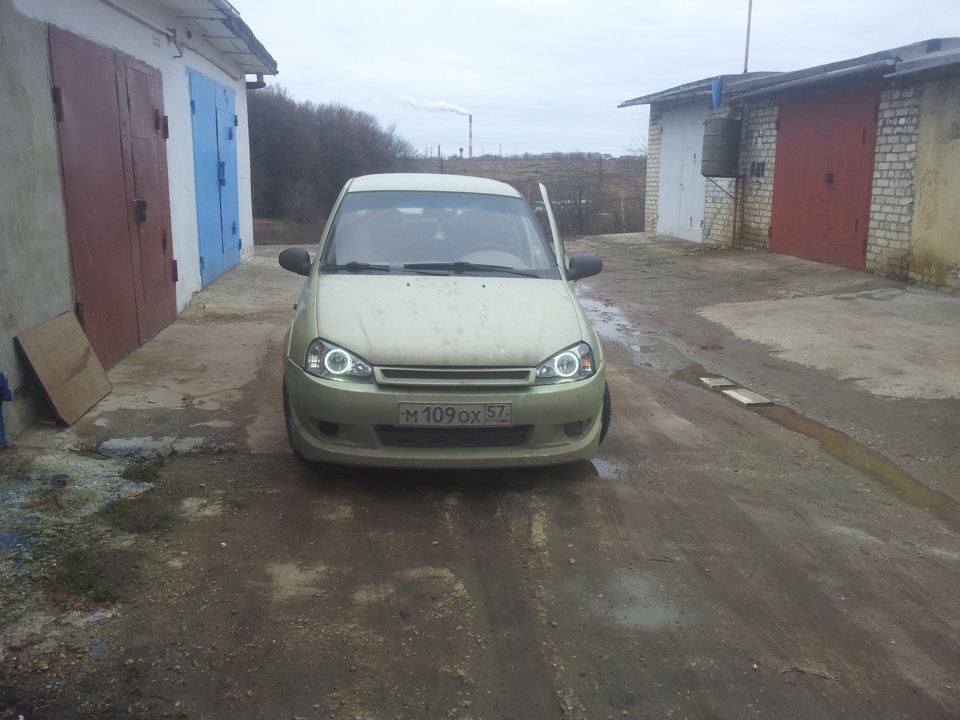

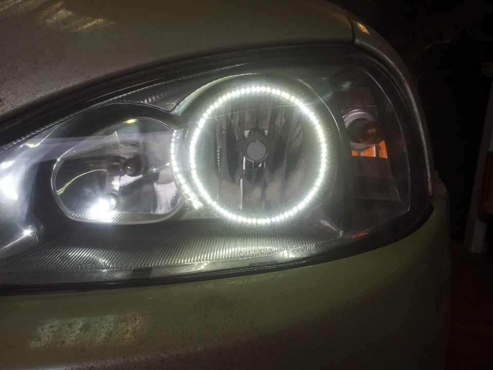

Приезжаю в гараж, все собираю, устанавливаю на место и все готово)

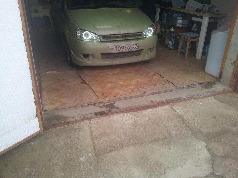

Пока только фото грязной машины, завтра помою и сфотографирую вновь)

Здравствуйте, они включаются с габаритами или сами по себе?
Они включались от зажигания и выключались при включении ближнего. ДХО
вышло все гуд! респект! афтор молодец, все сам сделал! )
Спасибо)
кстати, а чем клеил их?
клей титан
смотрю у тебя тоже фара об крыло трет(на стекле жолтое пятно)?я запарился выставлять чтоб не терло.насчет глазок то прикольно получилось, по уму.
Не знаю, не обращал внимание. Завтра посмотрю

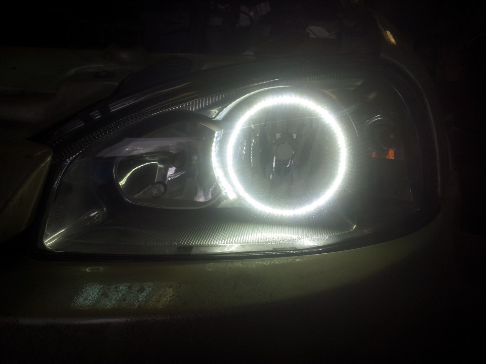

Классно смотрится! Единственный минус, если (не дай бог конечно) какой светодиод перегорит, будешь как с подбитым глазом ездить )
Именно из-за этого фактора мы:
1) Дали поработать глазкам в общем сложности часов 5 (чтобы тому что сгорит — сгорели сразу — ничего не перегорело)
2) В цепи подключения используется стабилизатор, чтобы гасить все колебания тока и напряжения
3) В основном глазки работают в щадящем режиме на 9 вольтах — меньше слепят, эффектней выглядят и дольше прослужат
У тебя уже был опыт в таких делах или первый раз?
Первый
bar6uz
если рассмотреть схему подключения св.диодов (на 3-и св.диода 1 резистор + параллельное подключение питания), и т.к. св.диоды расположены рядом = то ДА, будет видно!
если бы было подавалось питание на каждый св.диод = то при их яркости это особо небыло бы видно!

здорово вышло)
ночью еще красивее должно быть)
Ночью позже обязательно сфоткаю)
