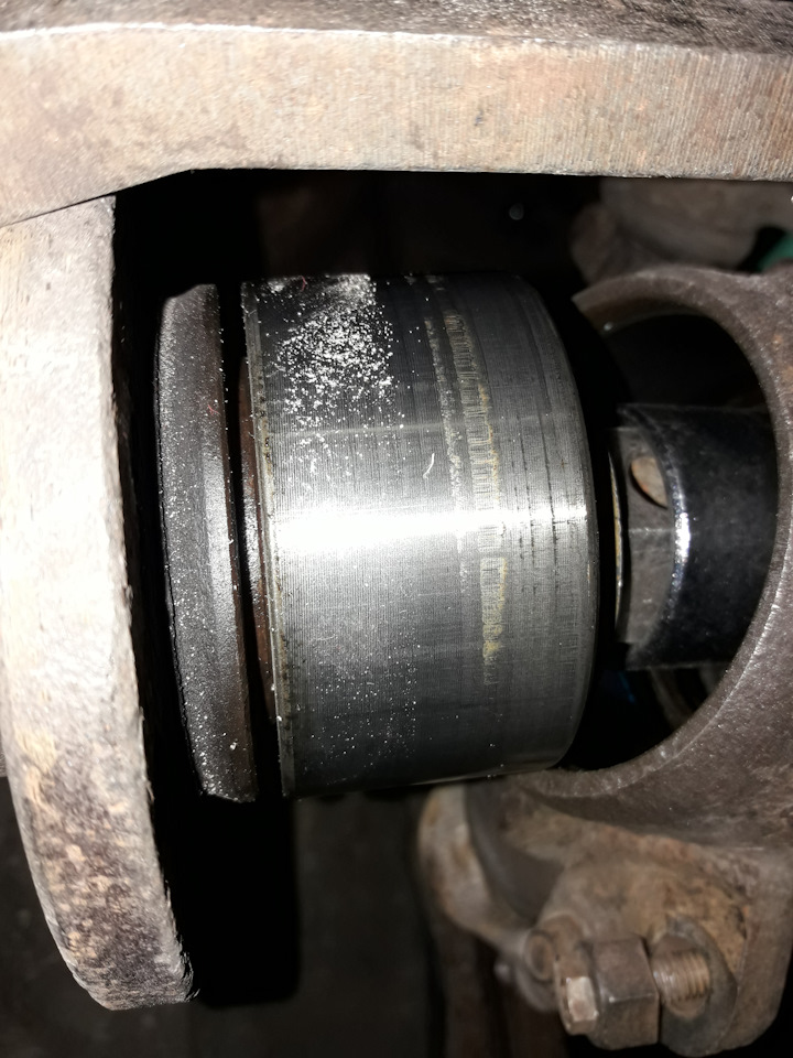

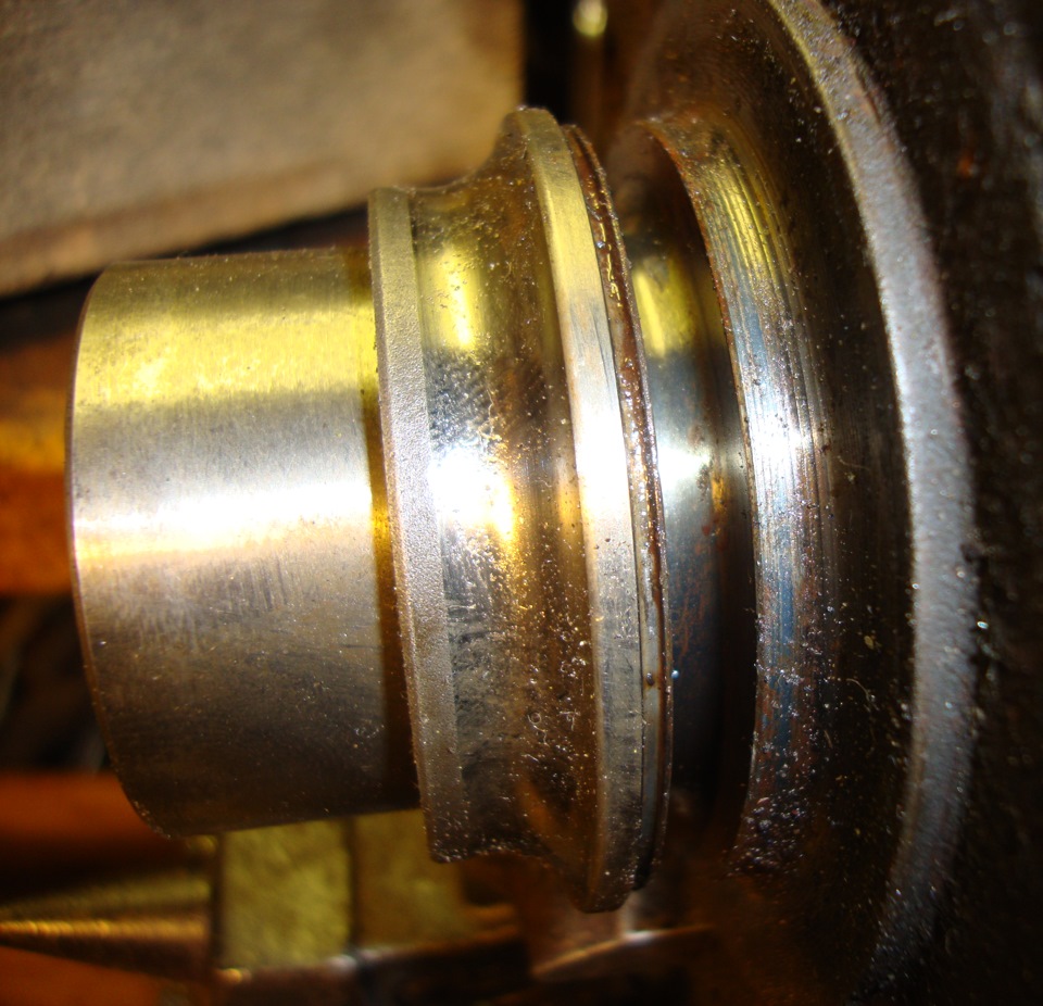

Дальше нужно снять ту самую половину внутренней обоймы подшипника со ступицы. Я зажал ступицу в тиски.
Теперь в границу между ступицей и обоймой
вставляем что-нибудь (я выбрал старый нож) и ударами молотком по ножу пытаемся сделать щель между ступицей и обоймой. (В промежутках между ударами молотка необходимо вращать ступицу чтоб обойма снималась равномерно)
Когда нож уже начал проваливаться в щель, я взял стамеску и с её помощью продолжал.
Когда уже и стамеска (её острая часть) стала проваливаться в щель,
я поставил стамеску боком и стал ударять по её ребру.
После всего этого обойма сошла.

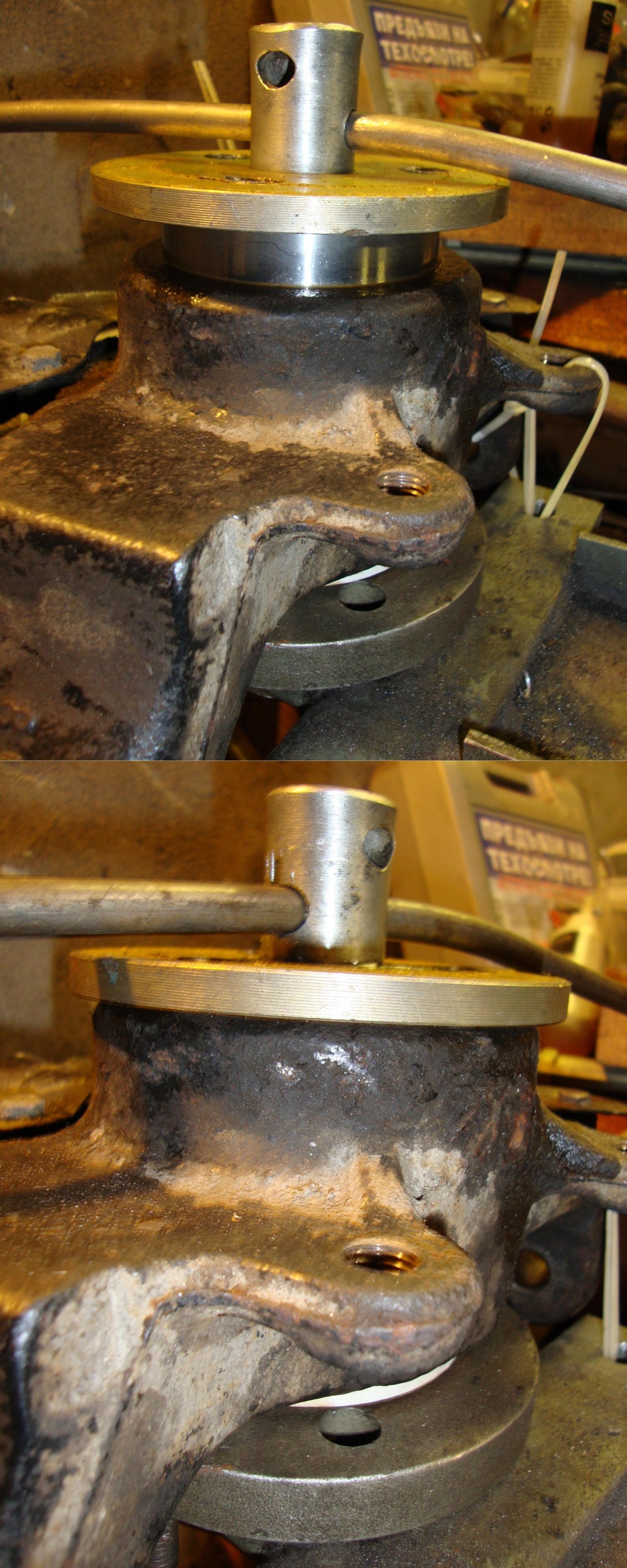

Далее, после извлечения старого подшипника нужно поставить новый. Для этого я, покумекав, из старых штуковин собрал "запрессовыватель". Вот он:
Установил в него кулак, следом подшипник (новый). Перед этим нужно посадочное место в кулаке и подшипник смазать маслицем, чтобы было всё "как по маслу".
Принцип действия в моём запрессовывателе мне кажется понятен будет всем. Вот он в действии:
Подшипник запрессован, но не до конца.
Нужно дожать его до упора в буртик. Для этого я выточил из металла шайбу (незафотал) и положил сверху на подшипник.
Дальше надо запрессовать ступицу в подшипник.
По фото надеюсь всё понятно:

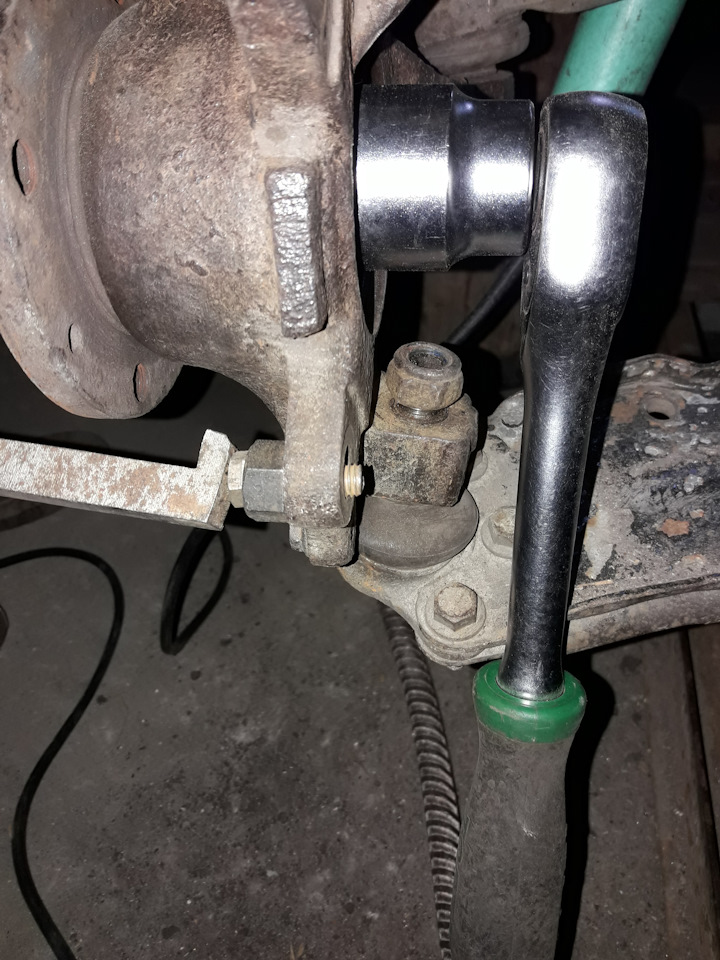

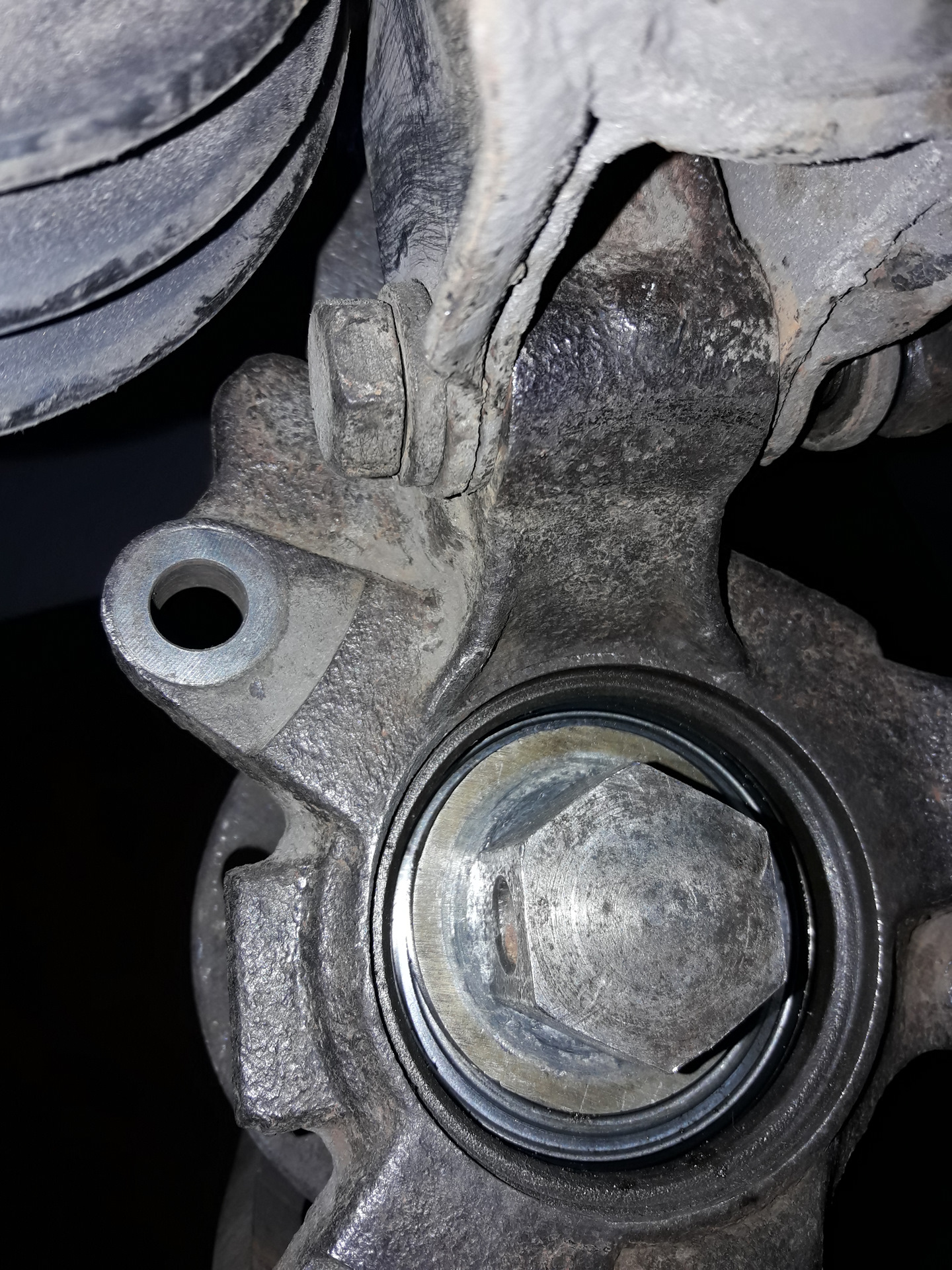

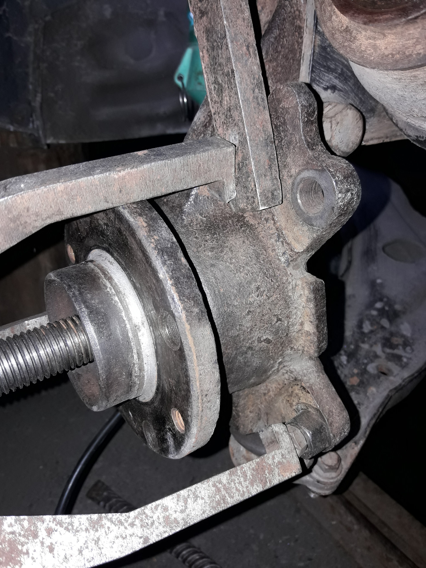

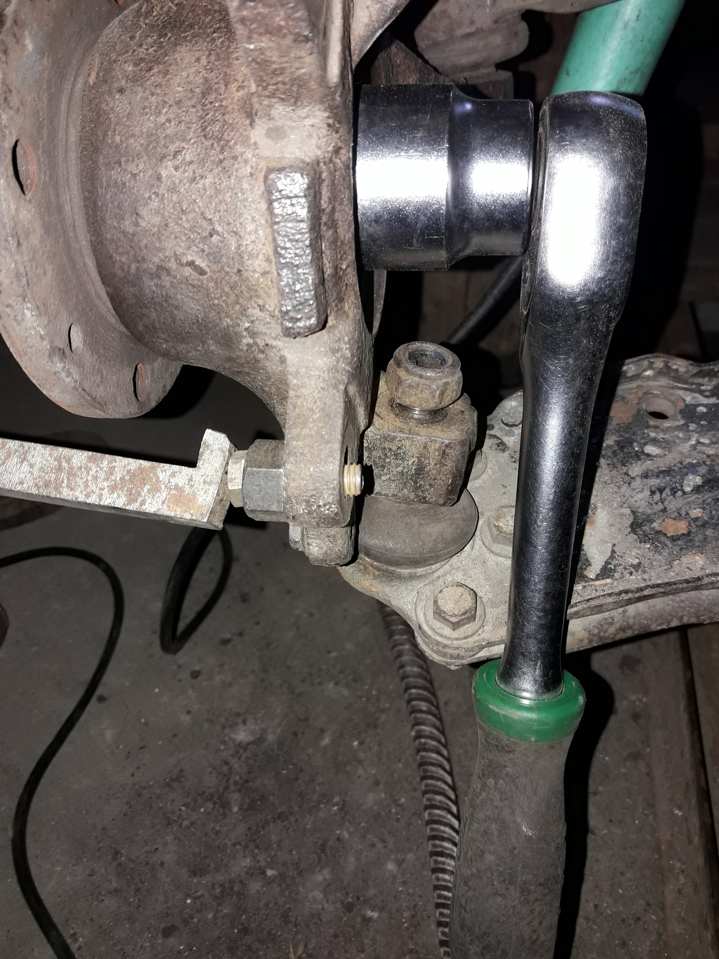

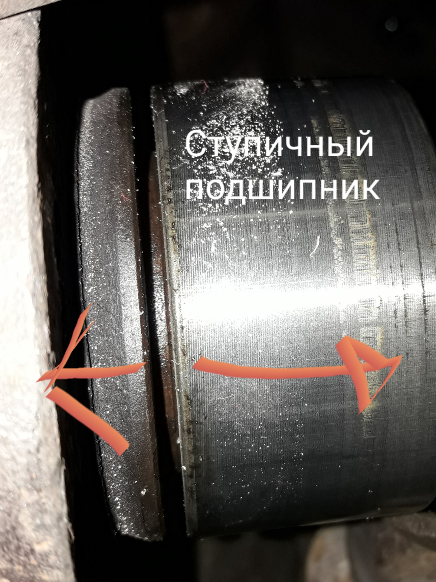

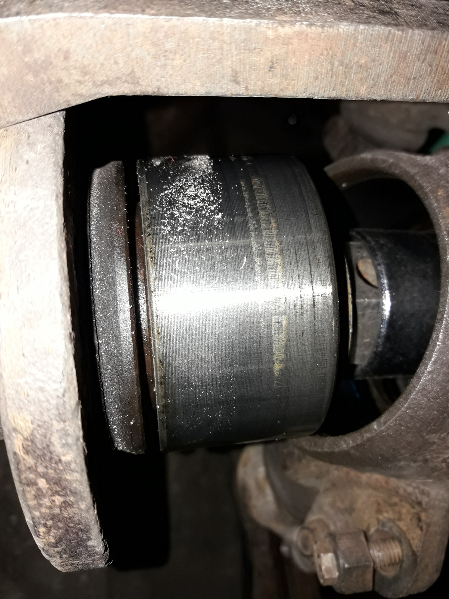

А вот теперь для меня задача — снять подшипник целиком. Спасибо автору за подсказку. Точнее за то, что таким способом можно отделить обойму от ступицы. В моем случае подшипн к новый. Моя задача выглядит так
4. Результат выглядит так.
3. С внутренней стороны трещеткой с головкой затягиваю болт
2. Накручиваю на болт и сам съемник с внешней стороны.
Вытаскивать подшипник из кулака можно так:
1. Вставляю болт съемника с внутренней стороны.

на внутреннюю обойму вообще ни какое усилие передаваться не должно при запрессовке! а у твоего пресса вся концентрация напряжений как раз в центре и на твою "толстую" шайбу давит усилие не одну тонну…больше спорить думаю не о чем
ну ты наизобретал) не айс так подшипник прессовать! при запрессовке давить надо только на наружную(большую) обойму нового подшипника, внутреннюю вообще трогать нельзя. надо было использовать наружную обойму от старого подшипника и ей зажимать
А где ты увидел что я его по внутренней обойме запрессовывал?
на фото или у тебя на прижимной шайбе центр проточен и давит только на наружную обойму?
Центр не проточен, шайба толстая и не прогибается, так что в основном давит на внешнюю обойму. Может она и давит на внутреннюю, но совсем незначительно.
но все же давит) не прессуют так подшипники
) да всё гуд получилось! Почему не прессуют то?)
так же гуд можно и кувалдой запрессовать) главное сколько отходят подшипники запрессованные не по технологии
Не не не)! Ты кувалду тут вообще в пример моему запрессовывателю не ставь!
Sergavan81
В чем моя ошибка то?) Ведь моя шайба давит и на внешнюю и внутреннюю обойму, получается что внешняя обойма идет а вместе с ней и внутренняя. И получается что на внешнюю внутренняя обойма не давит)! Я же не повнутренней обойме прессовал!
