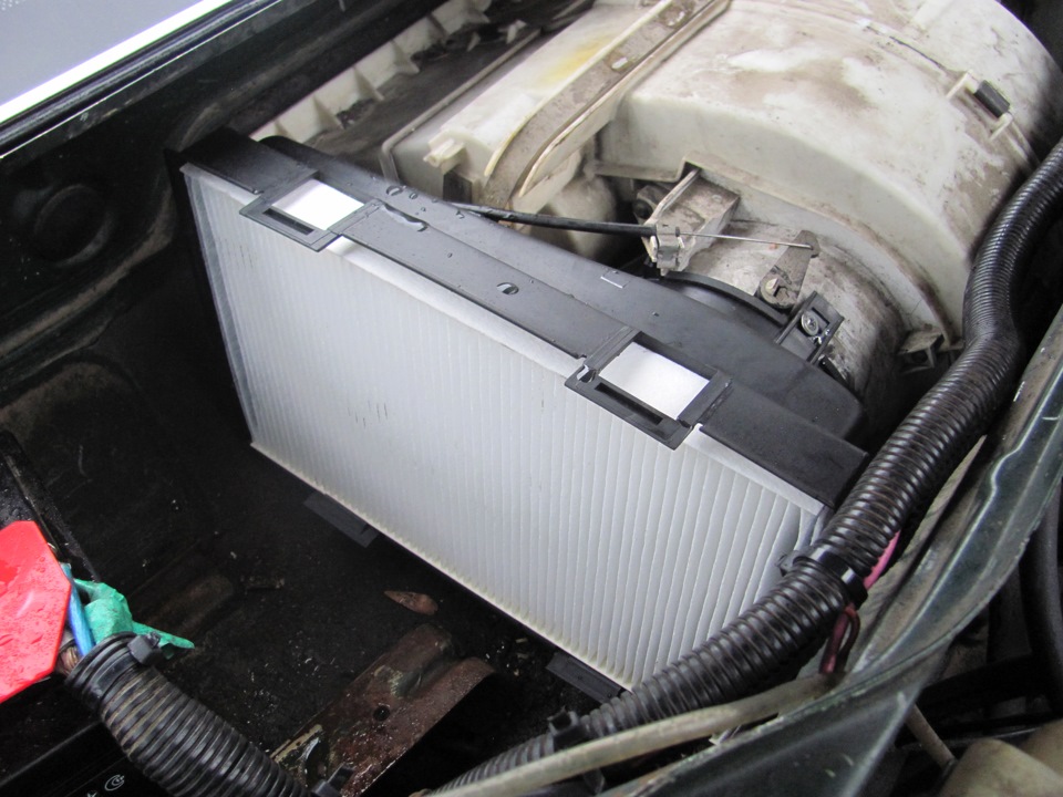

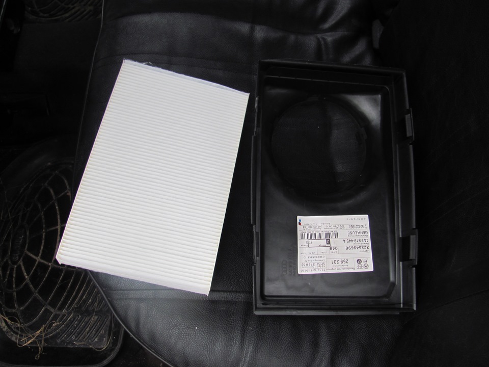

Надоело дышать пылью) Так как в 100 фильтра салона не предусмотрено вообще начал штурм интернета. Кто-то натягивает чулки, кто-то не делает ничего) Ну это же не выход, правда? Нашел где-то фото отчет установки фильтра салона с А6 С4. Заказал на exist.by корпус, фильтр, примерно неделю ожидания и вот приходит на телефон смс-очка что запчасти можно забрать из офиса. Корпус фильтра VAG со всеми надписями vw/audi, фильтр Knecht. По установке ничего сложного, все становится почти как там и было. Смотрим фото, комментируем
Если кому то нужно каталожные номера:
корпус 4A1 819 445 A
фильтр LA 46

слушай а ты можешь снять корпус и примерно померить расстояние от края(именно от края где ставитя фильтр) до середины отверстия установочного? и диаметр установочного отверстия?и высоту самого корпуса?
а лучше сделать чертёж если не сложно_))
нашел чертеж? сам хочешь изготовить? тоже хочу заморочиться и вылепить из эпоксидки или еще из чего-то.

Добрый день, вопрос по фильтру салона. Думаю себе такой же. На фото видно что шторка подачи воздуха уходит почти до конца сетки. Как она открывается с фильтром? до конца не цепляет?
немного достает. Я у себя ее вообще снял

Тоже загорелся после прочтения, но у меня проблемка возникла. У тебя машина 84 года у меня 83 но печки уже разнятся по корпусу, то есть у меня эту приблуду не натянешь, у меня сразу у ввода расширяется печка, или у тебя тоже так было и ты снимал?
снимал, расширяющаяся часть прикручена на 3 самореза
