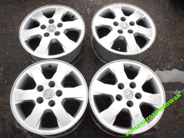

И вот нашелся отличнейший вариант. По словам поляка — диски идеал, за исключением Л.К.П …
Ну что ж, коль есть знакомства в мастерской порошковой покраски, решил брать. Тем более ценник приятный оч.
В результате не успев забрать их с Новой Почты, как погнал их отвозить малярам. И блин, забыл щелкнуть.
Диски проверил на шиномонтаже — с идеальностью геометрии поляк не соврал. Идеальны.

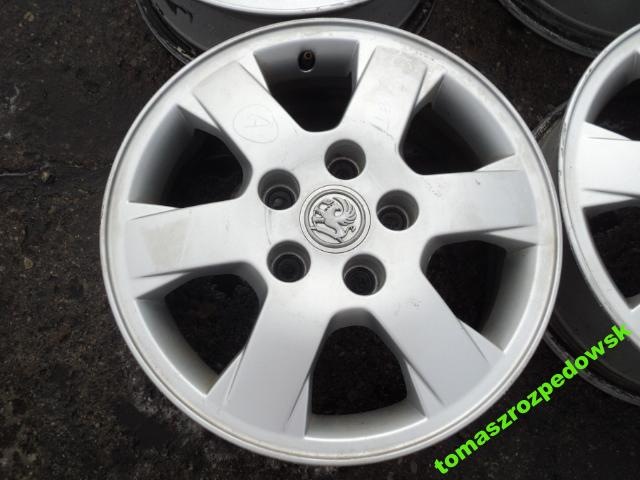

Сами диски царапаные, видимо долго их с места на место перекладывали.
В результате выкладываю вам фото с аукциона.
Цвет оставлю — серый металик.
По верх порошка вскрою толстым слоем лака, дабы придать красивой обьемности спицам диска.

Ай Санёк, ай молодец! Красотища. Диски я так понимаю с Воксгола?
Именно. Астра Воксгол
Alex-Rich
Кстати ужасно редкие диски. Именно в этом рисунке
