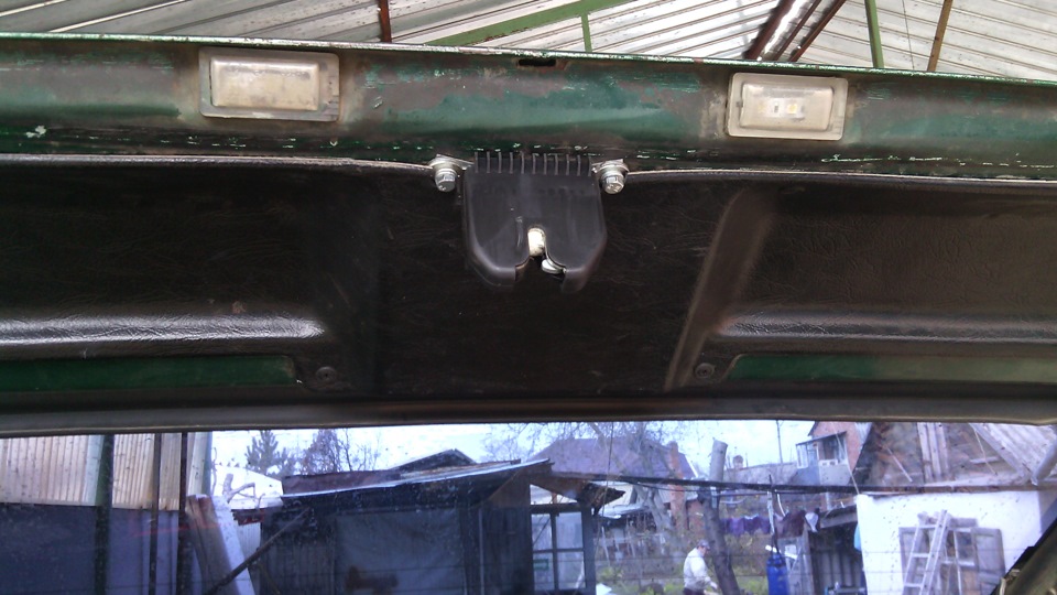

всем привет.Возникла проблема со старым замком багажника, дребезжал жутко, в итоге мне это надоело, и был куплен замок от калины с ответной частью за 500р.

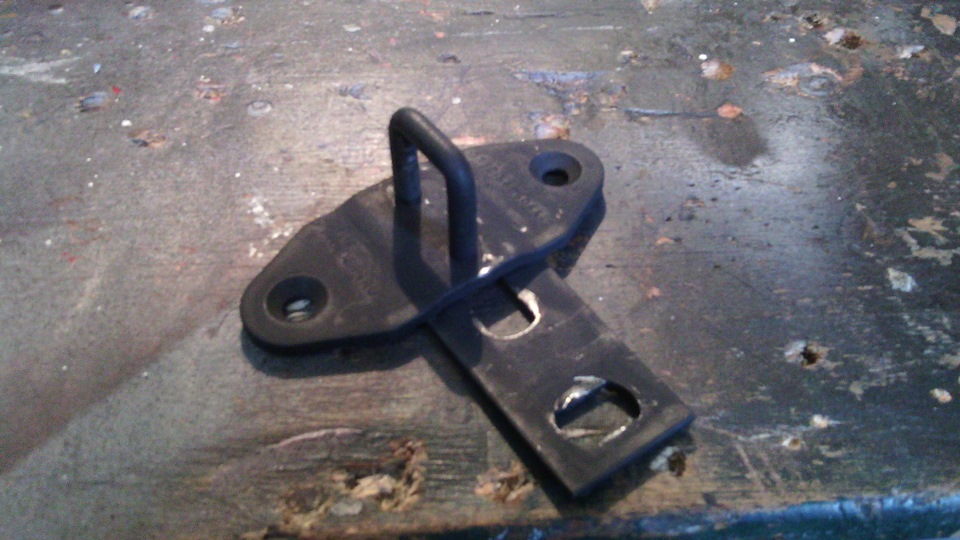

Переделок практически нет, нужно просверлить два отверстия для смещения замка вперед, на самом замке срезал механизм открытия ключом, от нашего замка отрезал верхний язычок и наварил на калиновский.Под нижнюю часть сделал планку и сварил между собой-все стоит на штатном месте.личинку оставил чтобы закрыть дырку.Получилось немного неаккуратно, но в дальнейшем, доведу до ума.Закрывается замок мягко, не дребезжит-вообщем красота

замок работает отлично, на ходу, на кочках не открывается, только я не делал чтобы открывался замок ключом.На замке есть концевик-можно сделать индикацию не закрытого багажника
