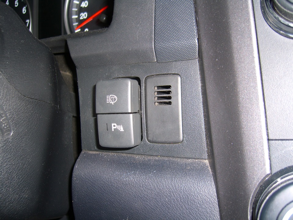

Перегорела подсветка и индикация включения кнопки парктроника.
Заказал в екзисте лампочки 35850-SWA-E01, 35850-SMA-J21

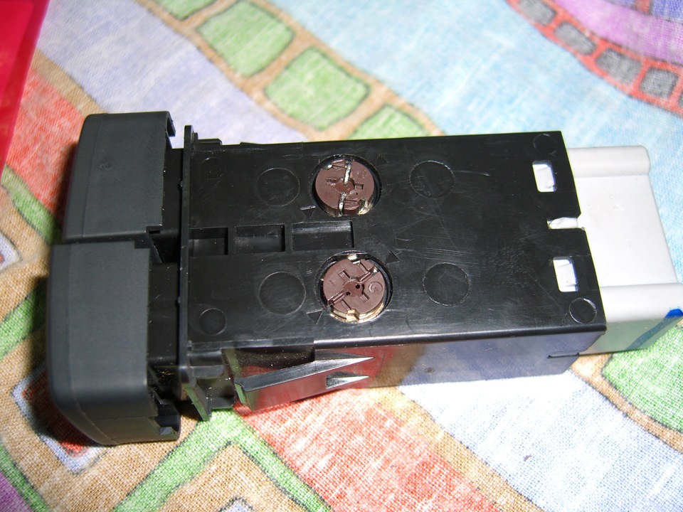

-снял клему
Ну и сами лампочки
Запчасти на фото: 35850SWAE01
Запчасти на фото: 35850SMAJ21, 11201314
Результат

Привет, а есть разница какие лампочки по цвету куда втыкать? Вот зелёная лампочка и синяя. А подсветка оранжевая и зелёная, странно всё это)
Кнопка светится зелёным, значит лампочка с зелёным колпачком.

Привет, а справа от кнопок что за заглушка?
Там стоит датчик температуры для климата
Они что 14 вольт?! я не пойму. Купил на 12 в местной лавке, горят но греются жуть как!
Конечно греются. Они же накаливания
Это понятно, но все же что по вольтажу 14v 60ma, что это вообще? И они у меня греются ужасно, это подтверждает даже то, что вот эти светофильтры (резиночки) тупо прилипли к прошлым перегоревшим лампочкам, видимо уже меняли до меня на неоригинал. Причем эта коричневая пластмассинка видимо тоже чуть плавится, чего думаю быть не должно
Светофильтры у меня были приклеены. На твой вопрос я не могу дать ответа. Купил то я оригинал.

Спасибо огромное, тоже перегорели…расскажите пожалуйста получается там всего 3 лампочки, одна для подсветки кнопки омывателя, одна для подсветки кнопки парктроника, одна для индикации включенного парктроника?я все правильно понял?уточните если не сложно какие из них меняли именно вы, а то цвет у них интересный синий и зеленый))))синий наверно для подсветки, а зеленый для индикации включения, или наоборот?
Синий для индикации, зеленый для подсветки. А в остальном все правильно.

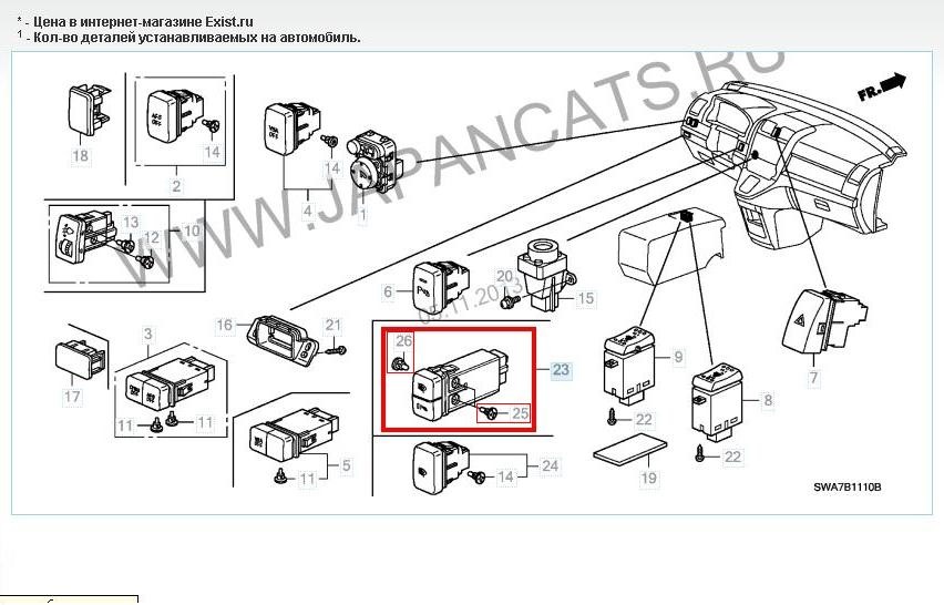

добавил схемку их екзиста
Схема супер, из нее узнал, что кнопка VSA подсвечивается отдельно))))а вот блок управления зеркалами менять целиком…дорого и не оправданно. Подскажите еще как узнать артикул каждой лампочки для заказа в экзисте?
Для начала прочитать начало моей записи. Там указаны номера.
Ссылка на екзист www.japancats.ru/HONDA/sc…b1&pid=0AD06E1A&office=ru
Я читал с начала. Я спрашивал про лампочку подсветки VSA. те, которые меняли вы номера я видел. Спасибо за ссылку.
номер лампы VSA 35853-SMA-003
